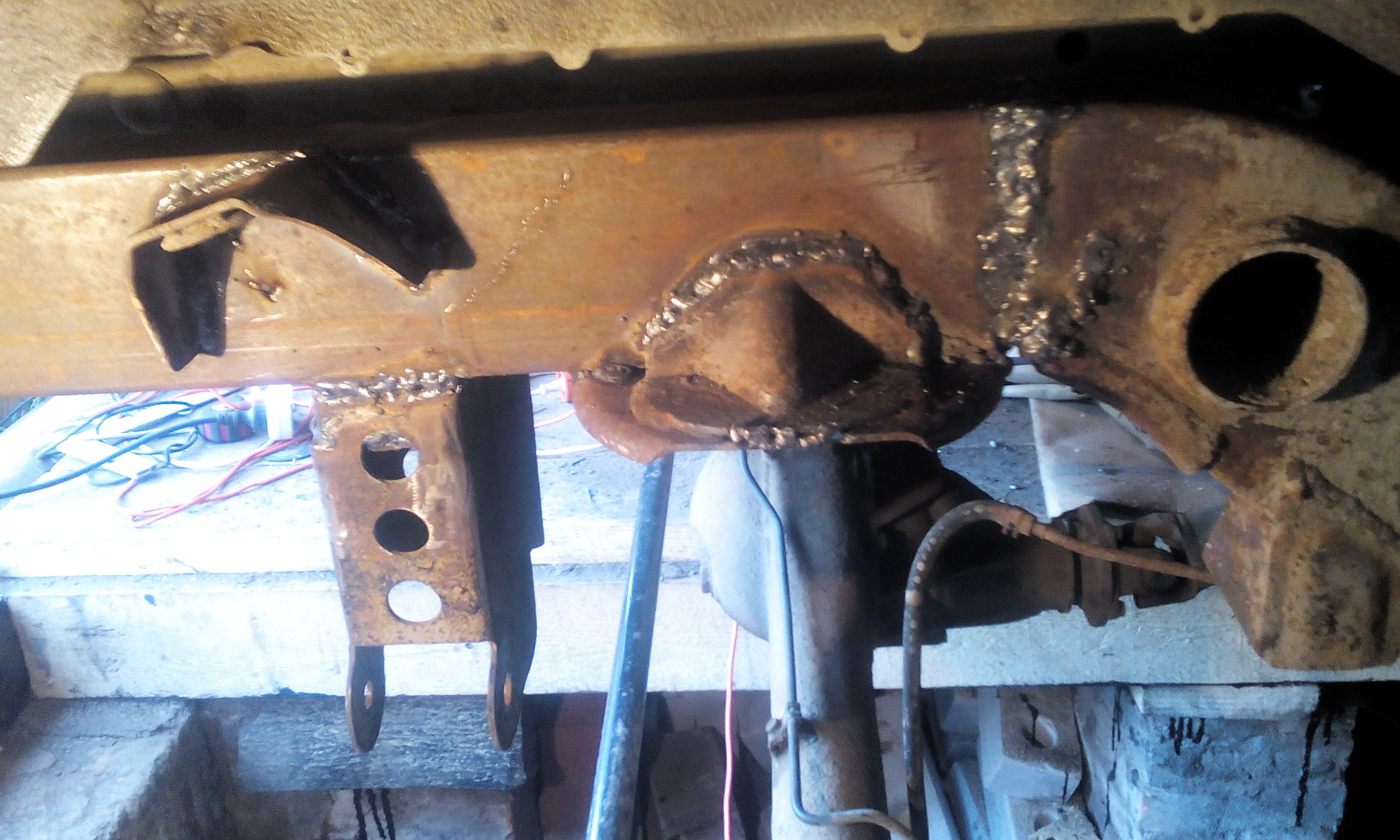

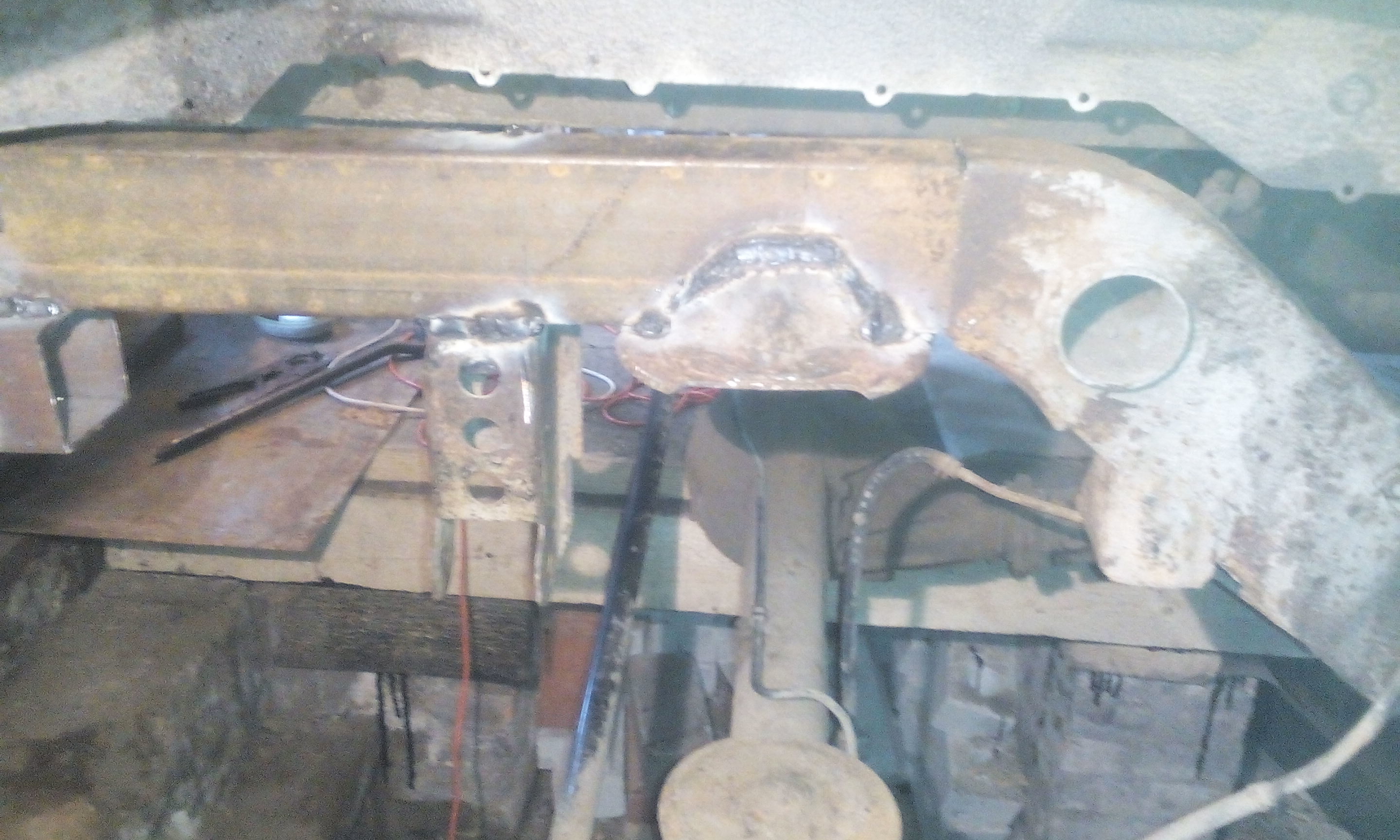

shaft   Всем привет! Залез менят подушки и увидел как...   Jul 13 2016, 10:17 PM
kross   Не обязательно профиль ... можно и швеллер исполь...   Jul 13 2016, 10:47 PM
shaft   Не обязательно профиль ... можно и швеллер испол...   Jul 14 2016, 11:43 AM
shaft   все, вчера все заварил, чудом нашел профиль 100-50...   Jul 16 2016, 03:05 PM
Trucker   Ближайшее металопроизводство :B228: лучше совдепо...   Jul 13 2016, 11:36 PM
