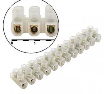

Точно такая же неисправность у меня была с замком водительской двери. Долго обследовал механизм в поисках причины и выхода из ситуации. Тот же самый вывод - чуть-чуть не хватает длины, что бы толкнуть рычажок. В итоге - на рычажок одел, подходящую по диаметру, одну медную клемму с двумя винтами из клеммной колодки и плотно их закрутил. Рычажок за счёт этой клеммы стал толще и соответственно стал нормально работать. Вот уже год дверь теперь работает нормально, а раньше, что бы выйти приходилось опускать стекло и открывать дверь наружной ручкой через окно.

Спасибо, попробую на выходных такой вариант.
