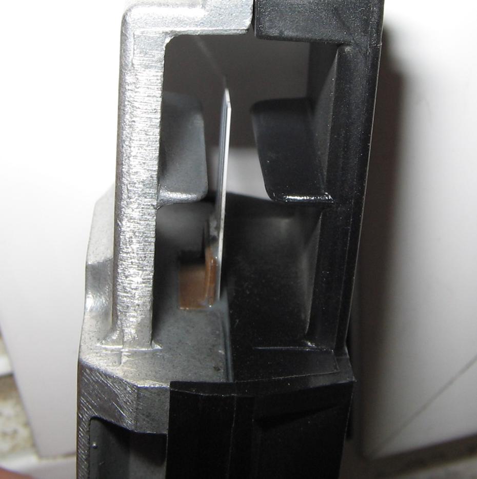

Прочитав кучу статей о проверке и чистке дмрв , решил проверить свой , так как покоя не дает идиотское поведение машины на горячую в жаркую погоду .
Нормальное напряжение между массой и сигнальным пином 0,9-1,3в .Везде пишут что если это напряжение больше , нужно заменить .
Как ни странно про меньшее ничего не написано ))) А у меня при включении зажигание 0.3в , потом при работе двигателя увеличивается до 0.8 и так далее .Тестер не врет , я им пользуюсь для еще более точных измерений . Проверял и относительно массы машины и минусового провода самого датчика .
Какие будут соображения ? ))

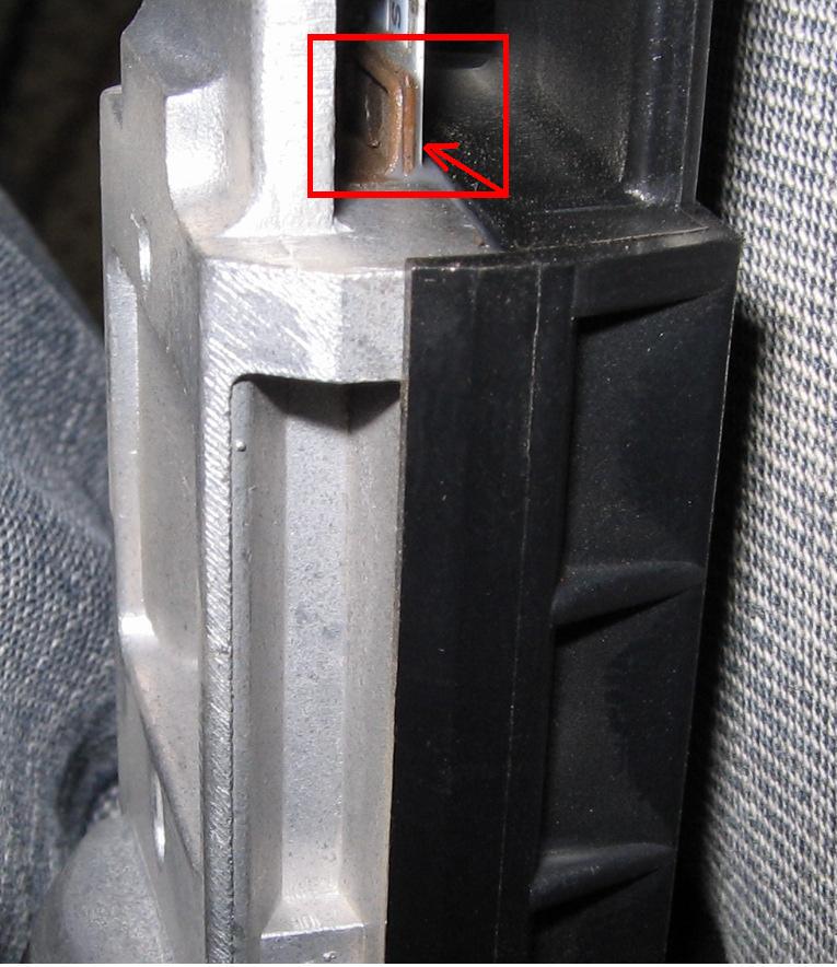

хотелось бы уточнить , на месте где показано стрелкой ржавчина или так должно быть .
На лак похоже
Г. Муром , Sportage 2001г DOHC 128л.с. МКПП, Калининградец, Номер рамы сгнил, Утановлен электровентилятор, бронзовые втулки. Продано
TOYOTA CARINA E; TOYOTA Corolla E12
post Jun 20 2015, 11:48 PM
Настоятельно НЕ рекомендую трогать эту часть датчика! Имеется личный печальный опыт. Считаю, всякие промывки этого датчика пустое и опасное занятие.
Нет , трогать не трогал .Просто шприцом с медицинским спиртом побрызгал высушил и всё.
Мой и не грязный был вовсе .Ну а приятельский дмрв помыл , его невозможно было не мыть ))).В ужасном состоянии был .
sportage 2002. 2.0 DOHC .Grand. benzin
post Jun 21 2015, 11:33 AM
Высока вероятность, что приятелю нужен новый дмрв...
грязь и пыль меньшее зло, чем промывка
