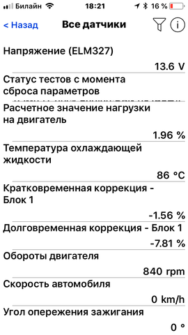

"Потери" 0,9 v. Не считается. АКБ когда завёл и поехал - 14, 3 v покатался 10 км - стало 13,4.. Всё в допуске, отчего волнения?
должно быть не менее 13,7В
У меня так же. Видимо реле- регулятор с температурной зависимостью, а может с токовой, что бы аккумулятор не кипел.
post Jun 11 2018, 10:23 AM
Сообщение #26
Никакой "зависимости" у регулятора нет. По мере заряда у АКБ меняется внутреннее сопротивление. Чем больше сопротивление тем меньше ток. Полностью заряженный, исправный и пару часиков отстоянный (чтоб газики ионизированные из электролита вышли) покажет 12,75 В.
