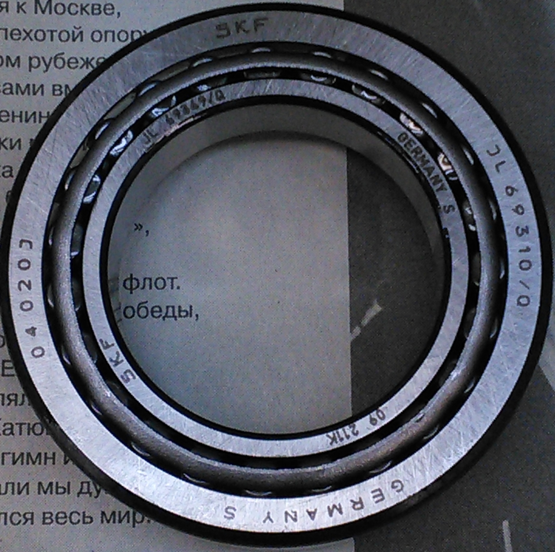

> Подшипники передних ступиц спортэйдж 1. Качественные. И недорогие?!! +Посадочные размеры на поворотном кулаке.
himon-tazovod
post Jun 23 2015, 12:26 AM
Сообщений: 251
Регистрация: 24-April 15
Пользователь №: 14,162
место дислокации: г.Москва, ЗАО и ВАО
Прикрепленное изображение Внешний подшипник JL69349/10
Прикрепленное изображение Внутренний подшипник LM102949/10

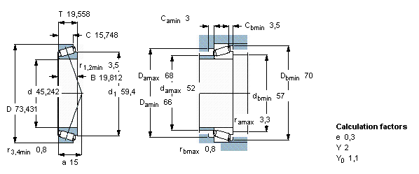

Прикрепленное изображение Посадочные размеры подшипников на поворотном кулаке
Прикрепленное изображение Качественные подшипники расположились справа

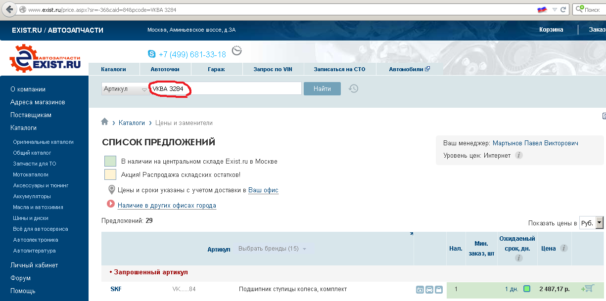

Если денег полно и идти в лоб, то Прикрепленное изображение
Прикрепленное изображение ~2500 рублей
Прикрепленное изображение в комплекте 2 подшипника и 2 сальника, сальники на фотке ниже.
Прикрепленное изображение Внешний подшипник JL69349/10 (JL 69349/310/Q - номер в оригинальном каталоге подшипников SKF)
Прикрепленное изображениеПрикрепленное изображение Внутренний подшипник LM102949/10 (LM 102949/910/Q - номер в оригинальном каталоге подшипников SKF)

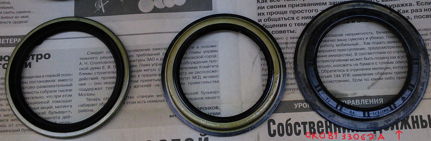

Прикрепленное изображениеСальники:
Первый - из комплекта, можно метнуть на дальность.
Второй - из комплекта, подойдёт, но имеет всего 1 рабочую кромку.
Третий - б/у родной 0k08133067a. Его, только новый, лучше и использовать.Прикрепленное изображение ~100 рублей

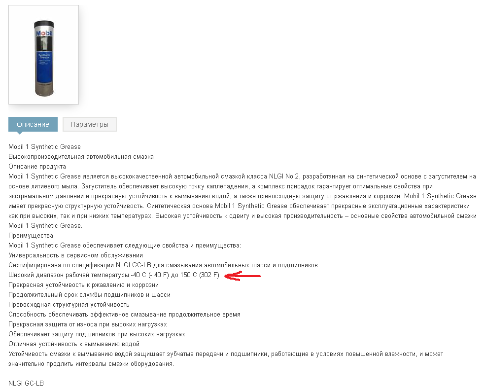

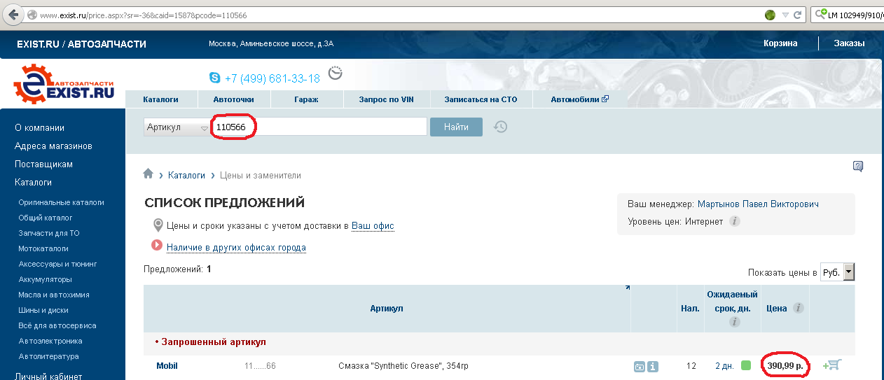

Не забываем про смазку. Прикрепленное изображениеПрикрепленное изображениеПрикрепленное изображение

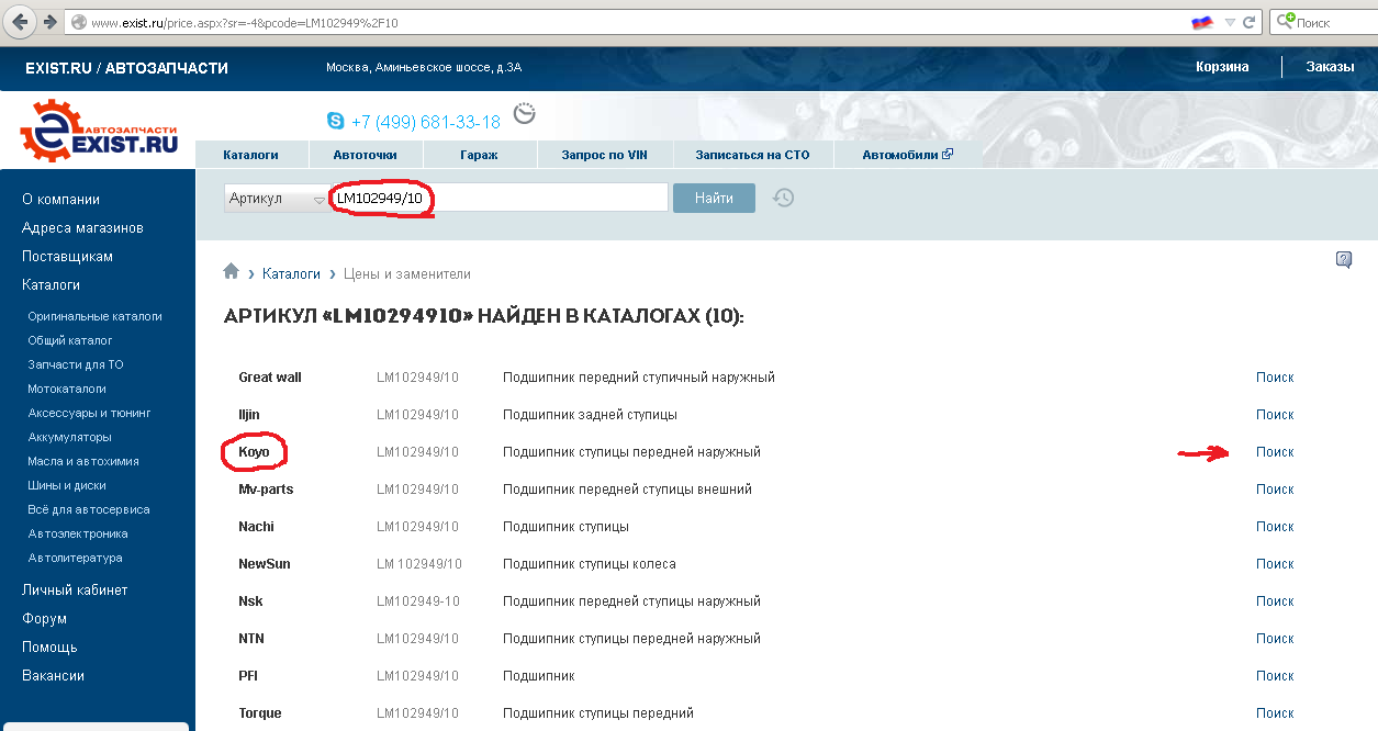

Если хотите купить качественные и недорогие подшипники, то берём:

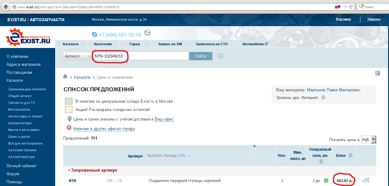

NTN Прикрепленное изображение + Прикрепленное изображение ~1100 рублей

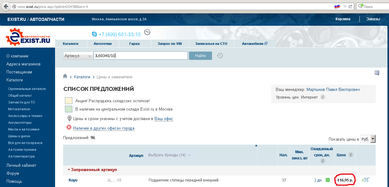

Либо KOYO Прикрепленное изображениеПрикрепленное изображение
+Прикрепленное изображениеПрикрепленное изображение
Прикрепленное изображениеПрикрепленное изображение ~1100 рублей
Не забываем про сальник 0k08133067a Прикрепленное изображение ~100 рублей
И смазку. Прикрепленное изображениеПрикрепленное изображениеПрикрепленное изображение
