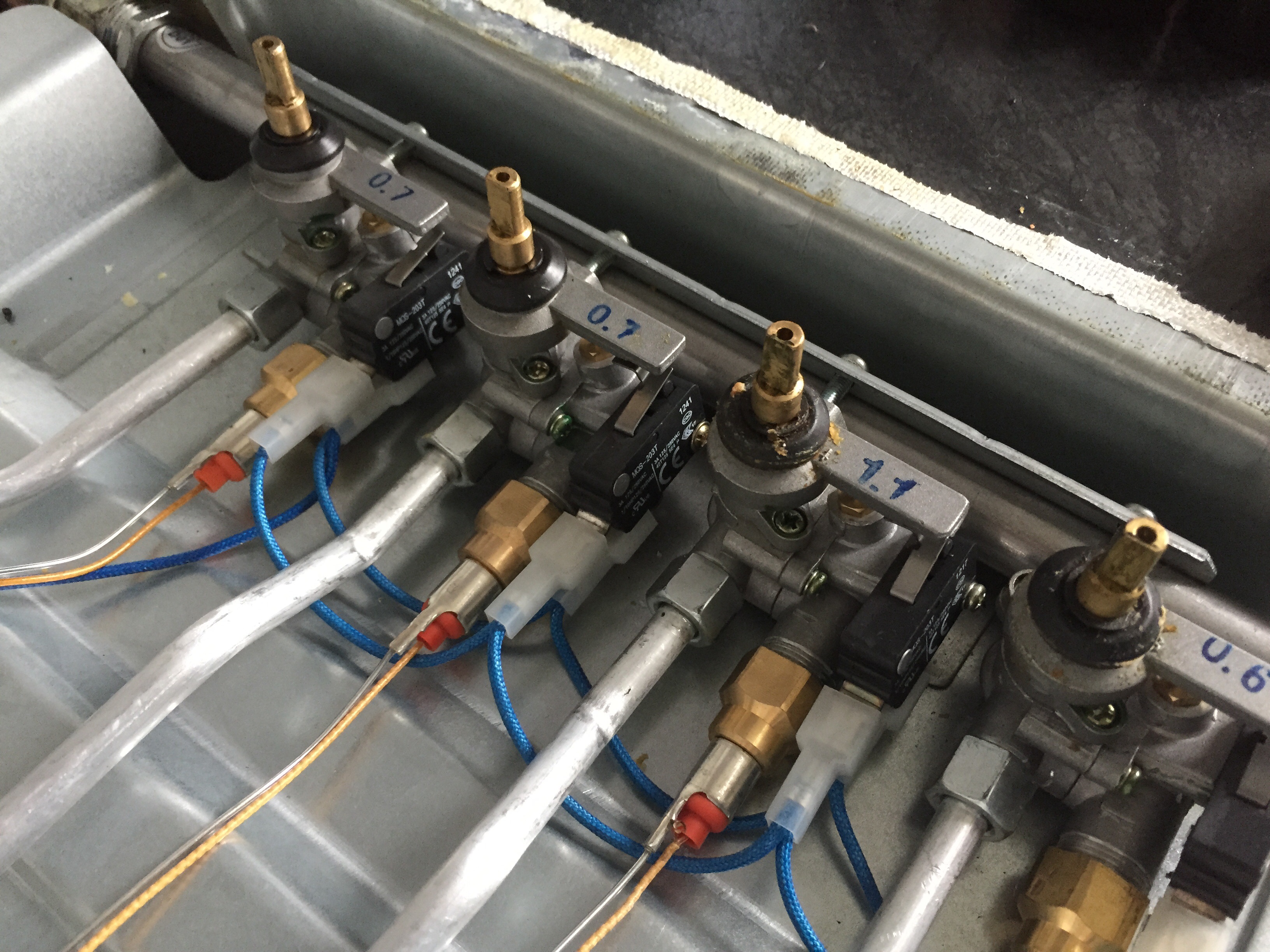

Искал специальный форум газовиков, не нашел. Может, у нас помогут. У нас хоть движуха B128.gif
Проблема: с начала эксплуатации фигово загоралась одна комфорка, раз 10-15 приходится щелкать. Глючит либо термопара, либо электромагнитный клапан. На днях стал разбираться путем перестановки элементов на двух одинаковых конфорках. Вывод: термопара рабочая, проблема перешла на другую комфорка только после перестановки пробок (смотри фото). У этой пробки по оси стоит какой-то жиклёр что ли. В общем, я его туда-сюда кручу, но результата нет, комфорка продолжает глючить.
Проблема скорее всего в жиклёрах, из фотки видно что на двух горелках 0.7 ые, а на мелкой 0.6я и 1,1 на большой соответственно. Латунное изделие с другой стороны щёлкни плиз. Жиклёры у меня есть и могу выслать если надо. B020.gif
Ага, глючит 0,7 правое (сначала было левым, до экспериментов biggrin.gif ) Выберу время, сфотаю. Заодно и жиклёр попробую раскрутить, почистить (какие там еще неисправности с ним могут быть? dumai.gif ).
Если хреново зажигается то жиклёр! Тем более ты убедился в том что проблема перешла на другую горелку!
Головкой мелкой откручиваеш его и чистиш, можешь оба выкрутить и посмотреть маркировки. Там как правило выбито. B020.gif
