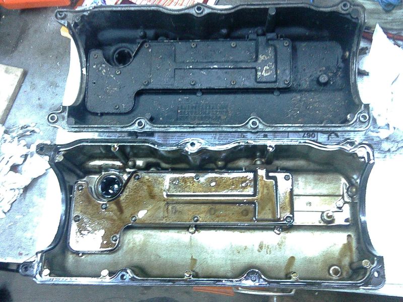

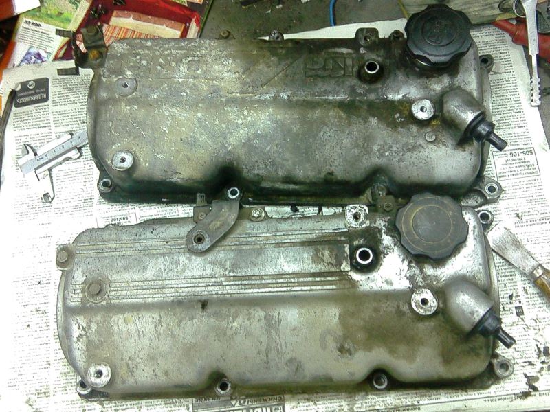

У народа почему-то отламываются крепёжные уши на этих крышках.
И есть мнение, что крышки на Киа и Мазаде разные.
На самом деле различия только в обжатии прокладки. На Киа есть упоры, ограничивающие обжатие прокладки, на Мазде - нет. Поэтому под каждую крышку нужна своя прокладка. Наличие упоров показано на первой фотографии. Отливка вокруг отверстий - это и есть упоры. Теоретически наличие упоров как бы лучше чем отсутствие. Практически - разница исчезающее мала.
И ещё небольшое отличие в масляном сепараторе. На КИА пластину масляного сепаратора крепят винты с резьбой, на Мазде - саморезы. В остальном крышки одинаковые, с поправкой на то, что японский силумин скорее всего лучше корейского.
Из практики - прокладку лучше посадить на герметик, тогда точно потеть и течь не будет.
