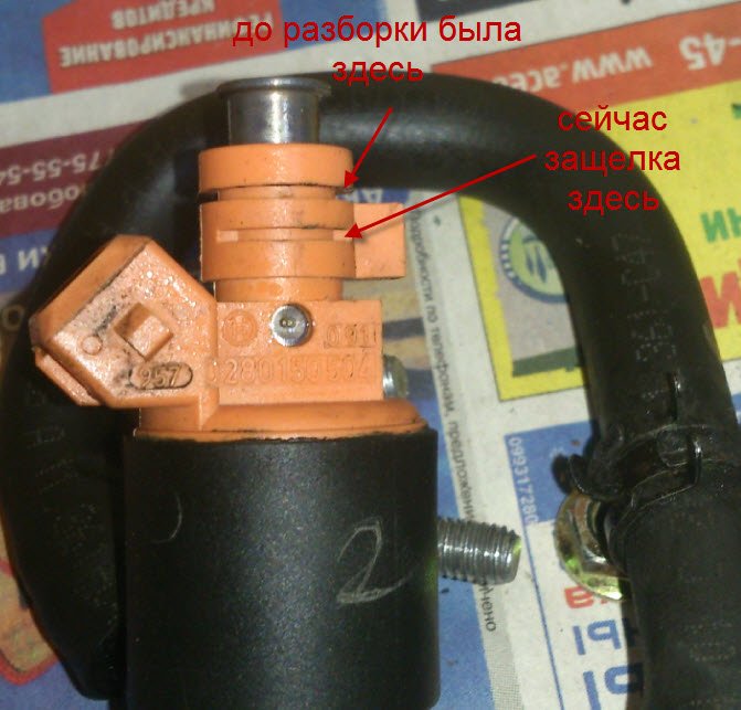

Камрады! После чистки форсунок (по технологии описанном на этом форуме, с заменой на новые уплотнительных резиновых колец), уже при сборке - выяснилась такая вещь - если я ставлю 3 шайбы (см. на фото) - то остаются очень большие зазоры между форсункой и топливной рампой, т.е. топливная рампа садится на форсунки очень не плотно...
Я собрал все без этих шайб, все встало очень хорошо, форсунки вошли и в рампу и в двигатель.
Но на рампе и на месте ее крепления на движке - есть посадочные места под эти шайбы...
Такой вопрос - нужны ли вообще эти шайбы? Кто их ставил и у кого-то они были??? dumai.gif

Рампа не гнутая... В том то и дело что форсунки в движок и в рампу вошли как "родные" и без этих проставок-шайб, и без особого напряга. Я бы даже сказал, что хотелось бы они еще по плотнее их между рампой и движком были...
Заметил одну вещь, до разборки - защелка на форсунке одевалась на первое "кольцо" (показал стрелкой),
но когда собирал и делал так же ка было - то форсунки очень НЕ плотно входили в рампу (даже немного было видно верхний резиновый уплотнитель на форсунке). А если защелку - на второе "кольцо" - то форсунка входит в рампу очень хорошо.

стоят штатно у всех(я про 16кл)-это термостойкие шайбы(изоляторы),благодаря им топливная рампа меньше нагревается от коллектора(я так думаю).Если хочешь без них,вырежь из паронита шайбочки и поставь их,у меня они и стоят smile.gif
post Jul 20 2015, 07:04 PM
У меня защелки на первой канавке. Насколько я помню на вторую стопор не садится нормально из-за прямоугольного выступа. Только когда на первую, то четко садится на этот выступ.
А еще читал тут в форуме, что эти шайбы служат термоизолятором, чтобы рампа не перегревалась.
Думаю, что лишние детали после сборки это не хорошо, все что стояло с завода, должно быть установлено, иначе это когда-то обязательно выйдет боком.
ЗЫ.
Устанавливать надо так: Защелкнуть стопоры на форсунках, а потом вставлять форсунки в рампу. Стопоры защелкнутся на выступах рампы.
А потом рампу с форсунками вставлять на место. Шайбы должны стоять на местах, осторожно, не сдвиньте и не потеряйте их.

Кстати, насколько я понял данные шайбы являются ещё и своеобразным эталоном правильной установки рампы на двигатель. Так шо... перед разборкой надо фотографировать узел.
У меня защёлки на первой прорези, хотя был соблазн "закарячить" и на вторую, ну типа так поплотнее!

Просто я думаю, что когда почистил нагар (кольцеобразный) на впускном коллекторе + новое нижнее уплотнительное колечко (хотя визуально оно как старое, по толщине и диаметру) - вот форсунки и стали глубже уходить...
