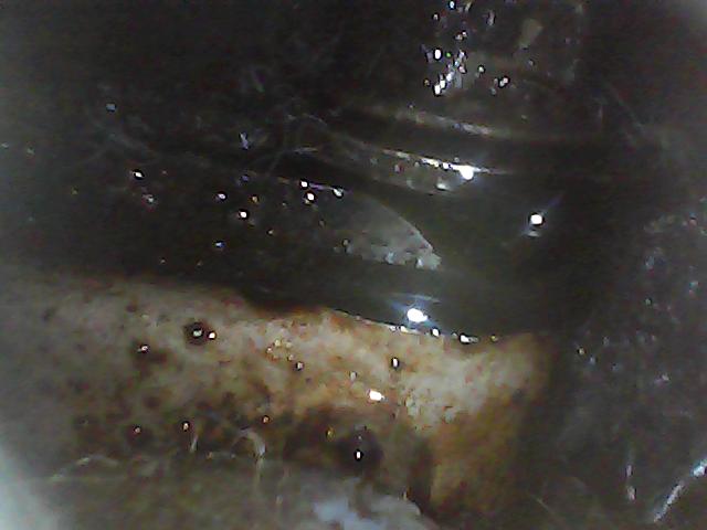

Вот дошли руки
Позже ещё фото добавлю... с эндоскопа.
Sportаge Grаnd. 2002г.

я так понимаю на фото и старое кольцо?При установке помажь герметиком на датчике по всему диаметру,не пожалеешь B020.gif
спасибо, уже помазал, старый сальник был просто дубовый!!!
уже установил, вот номерок на всякий случай 0K013 18 201
в живую лучше изображение было
смотрел с помощью видео камеры (видео эндоскоп)
