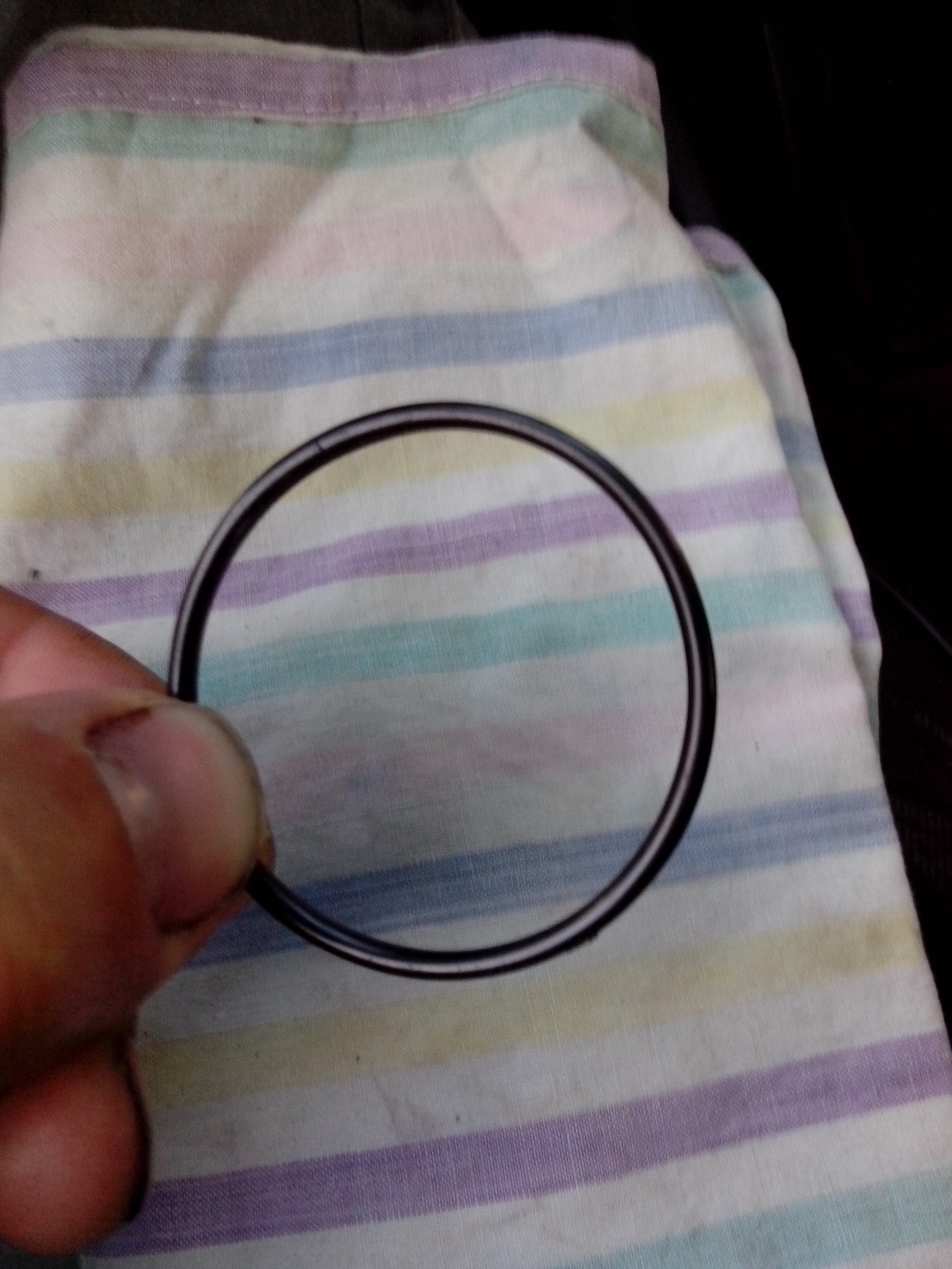

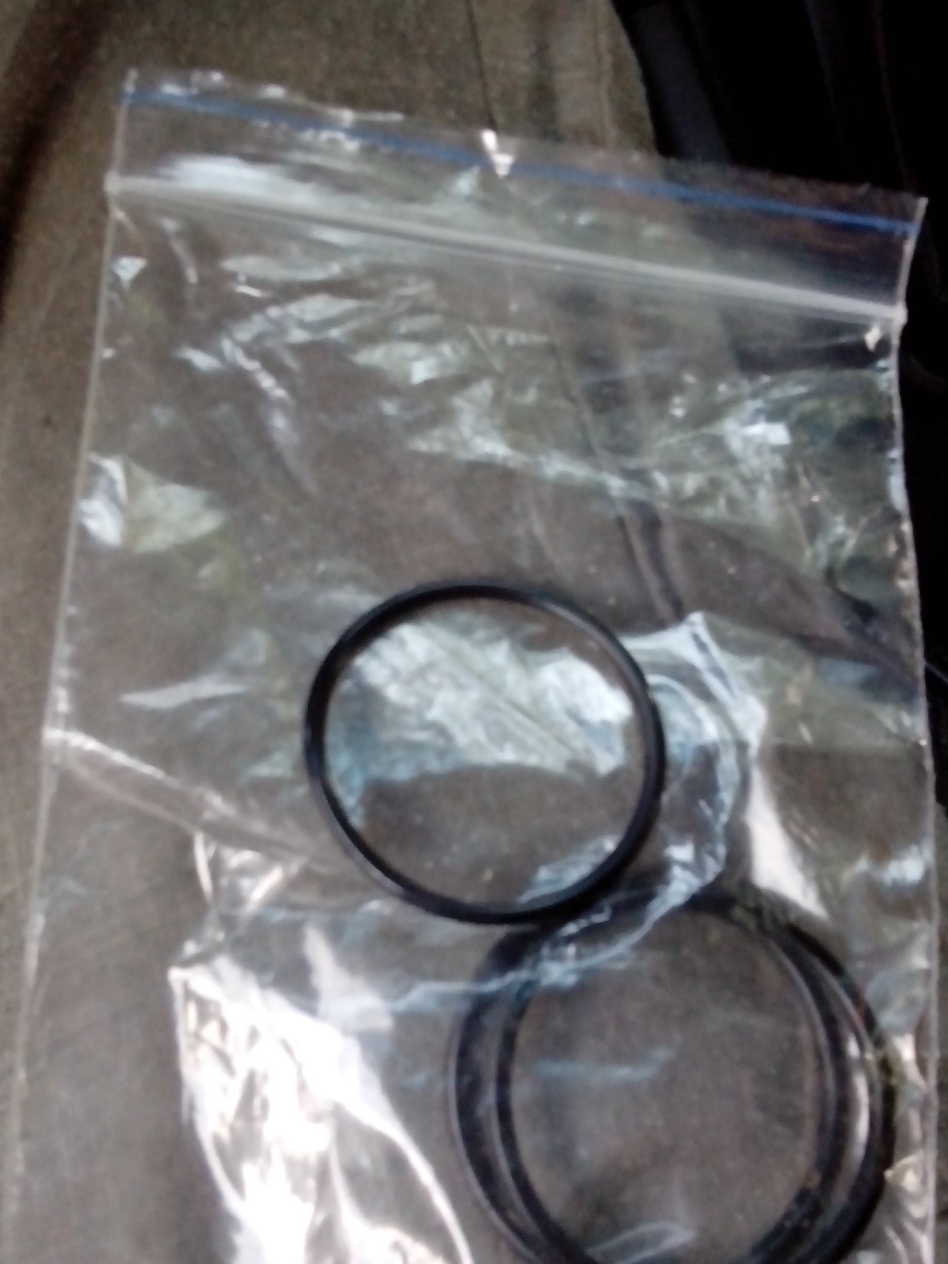

[/ открутил сегодня, датчик распредвала, достал его, кольцо оказалось целым, но закостиневшим, потом поехал искать новое, в иномарошных магазинах сказали, что привезут но срок поставки неделя, будет, с москвы, и цена за него 110 руб, -за оригинал, нашёл подобное кольцо в запчастях для грузовых авто, надел его, и поставил, ездил вечером на эстакаду смотрел , снизу, под двигатель всё сухоПрикрепленное изображениевытащил этот датчик,Прикрепленное изображениеПрикрепленное изображениемоё родчее кольцо целое но квадратное, и костянноеПрикрепленное изображениепоставил комазовское,
