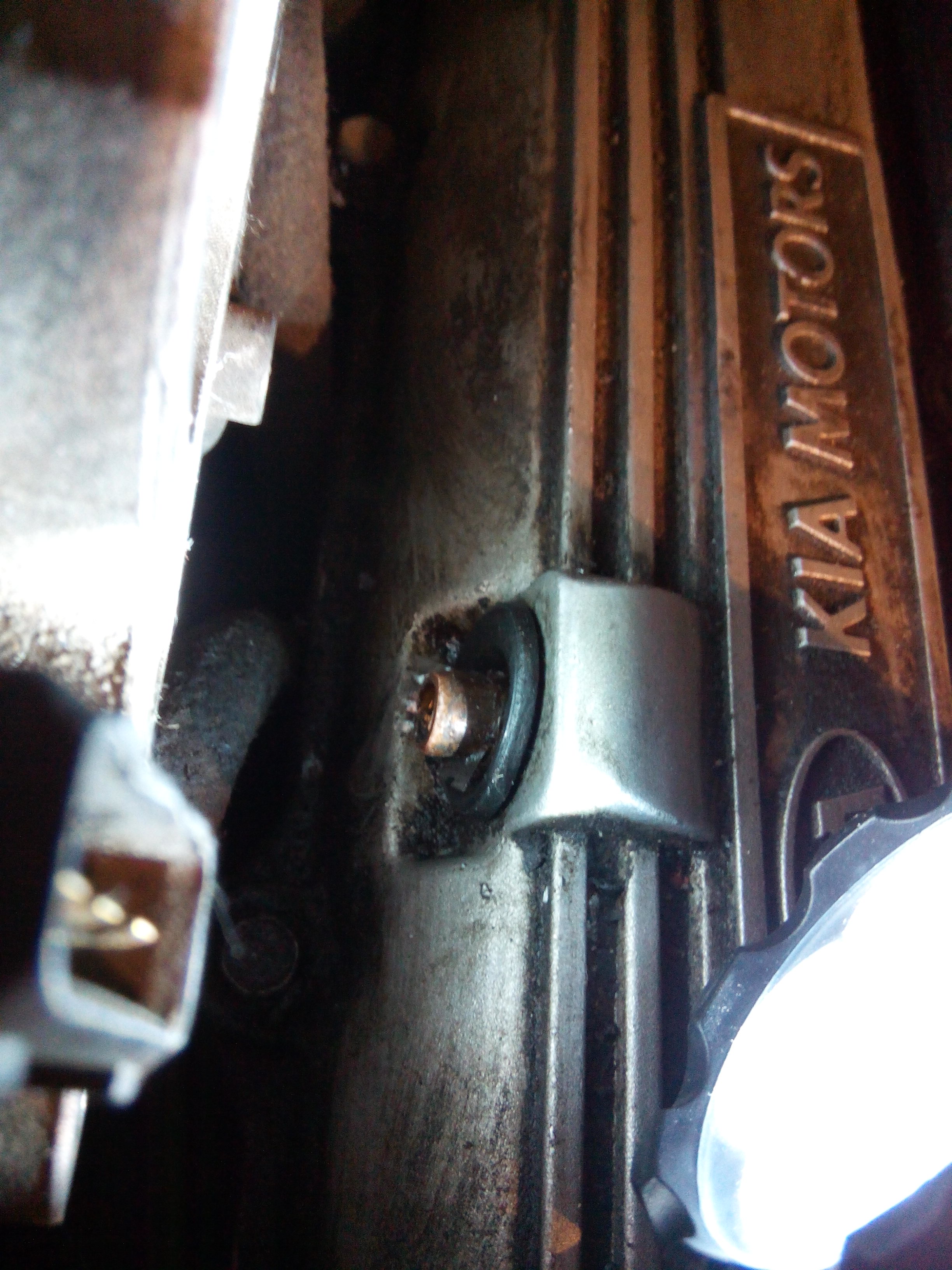

Привет, Мужики, решил поменять свечи и заметил, что с левой стороны клапанной крышки, где сапун там масло подтекает (старый хозяин шланчик сапуна перемотал изолентой и так оставил) Шланчик новый поищу это нормально, но вот пластиково-железная трубка со стороны клапаной крышки была надломлена, как ее починить? может где-то эта тема у кого-то была?

Там клапан пластиковый должен стоять. Копейки стоил пару лет назад на экзисте.

А клапан там зачем ?

KB60313890 - вот этот клапан.

Все заказал, жду этот клапан-сапун.

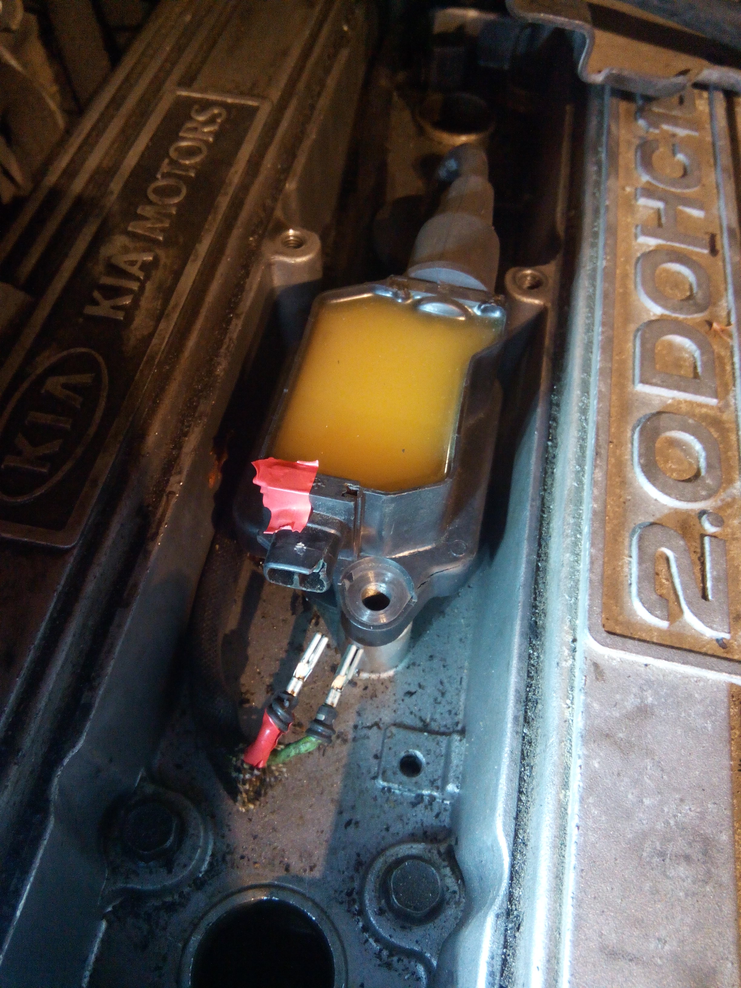

Сейчас у меня другое веселье smile.gif снял с катушки резиновую манжету от туда выпал кремнистый штырь-предохранитель развалившейся, где такой поискать и если ли он в природе, есть нет то аналоги кн подскажите? еще трещину небольшую нашел на корпусе катушки, кто клеил подскажите чем ее клеить?
Кстати, остатки клапана выкручивать пассатижами? или крышку снимать внутри прикручено?

Остатки вытаскиваются. Не прикручены. А на счёт катушек, мошь проще и главное надёжнее! заказать новые? А высыпалось -это резистор. Номинал сопротивления установить не удалось.

Новые катушки это здорово, но небольшая бреш в бюджете sad.gif Вот кстати мое добро: резистор и пол резистора, трещины на деталях катушки, резинок, окисление, ну и колхоз от предыдущих хозяев по косе проводов. Думаю резинку заменить, поискать резистор, почистить окисление шкуркой, трещины заклеить, наконечник обжимной на поискать... мож у кого какой совет по клейки, зачистки окисления и где поискать наконечник.

Окисления - зачищать и смазывать. Трещины клеить жиденькой ЭПО (разводить ацетоном), резистор заменть кусочком гвоздя нужной длины. Не париться особо, случай тревиальный.

Были случаи треска в радио и (самое неприятное) глюков ЭБУ после замены на гвоздь. Не на нашей машине, но тем не менее. Эти резисторы бывают в магазинах отечественных автозапчастей, копеечные.
