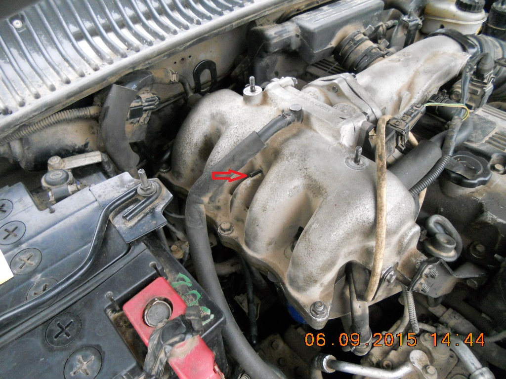

Привет всем!
Собственно вопрос к уважаемым киаводам. После промывки форсов остался не задействованным штуцер-сосок (под шланг видимо) на фото стрелкой обозначен. Расскажите для чего он и к чему его прицепить)) Заранее всем спасибо!

Цитата(ser63 @ Sep 6 2015, 09:54 PM) *
Привет всем!
Однако вакуум ... куда не помню. У меня заглушен.
post Sep 6 2015, 10:13 PM
Заглушка стоит- гондончик махонький.
Как хорошо иметь одинаковые моторы!
Тоже заглушка.

Цитата(ser63 @ Sep 6 2015, 08:54 PM) [sn&pb&ck]410979[/sn&pb&ck]
Привет всем!
По моему, - к нему подключаются вакуум ХАБов(шланчик).

На него надо надеть заглушку, он не используется. А штуцер для вакуумных хабов находится ближе к перегородке, прямо с краю задней части коллектора (кстати тоже должен быть заглушен, если хабы не вакуумные).
Да, наверно так. Посмотрю у себя, - отпишусь. У меня он точно подключен, только к чему не помню видно...
Посмотрел, - всё верно, -заглушен. Наверно он нужен, что бы мерить вакуум вакуумметром в впускном тракте...
