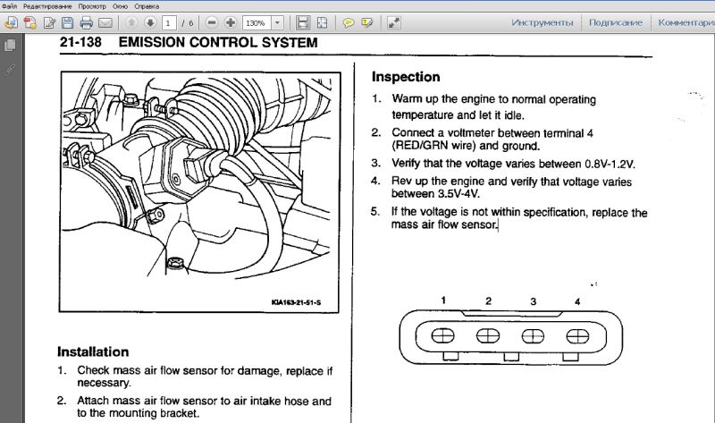

Мерить надо не относительно массы, а между крайними контакатми(1 и 4) разъёма ДМРВ.
На поздних моделях разъём сделан без резинового чулка. Там нужно делать щупы с иглами на концах.

Цитата(Антон14 @ Nov 10 2015, 11:19 PM) *
На выключенном двигателе напряжение 0.13 В.
На холостых и прогретом до рабочей температуре двигателя 0,93 В.
О, спасибо! У меня практически то же самое, разница в пару сотых. Значит, можно выдохнуть пока)
Различие в показаниях относительно массы и относительно черного провода у меня 0,04в, поэтому я не стал озадачивать такими тонкостями) Ещё раз спасибо!
