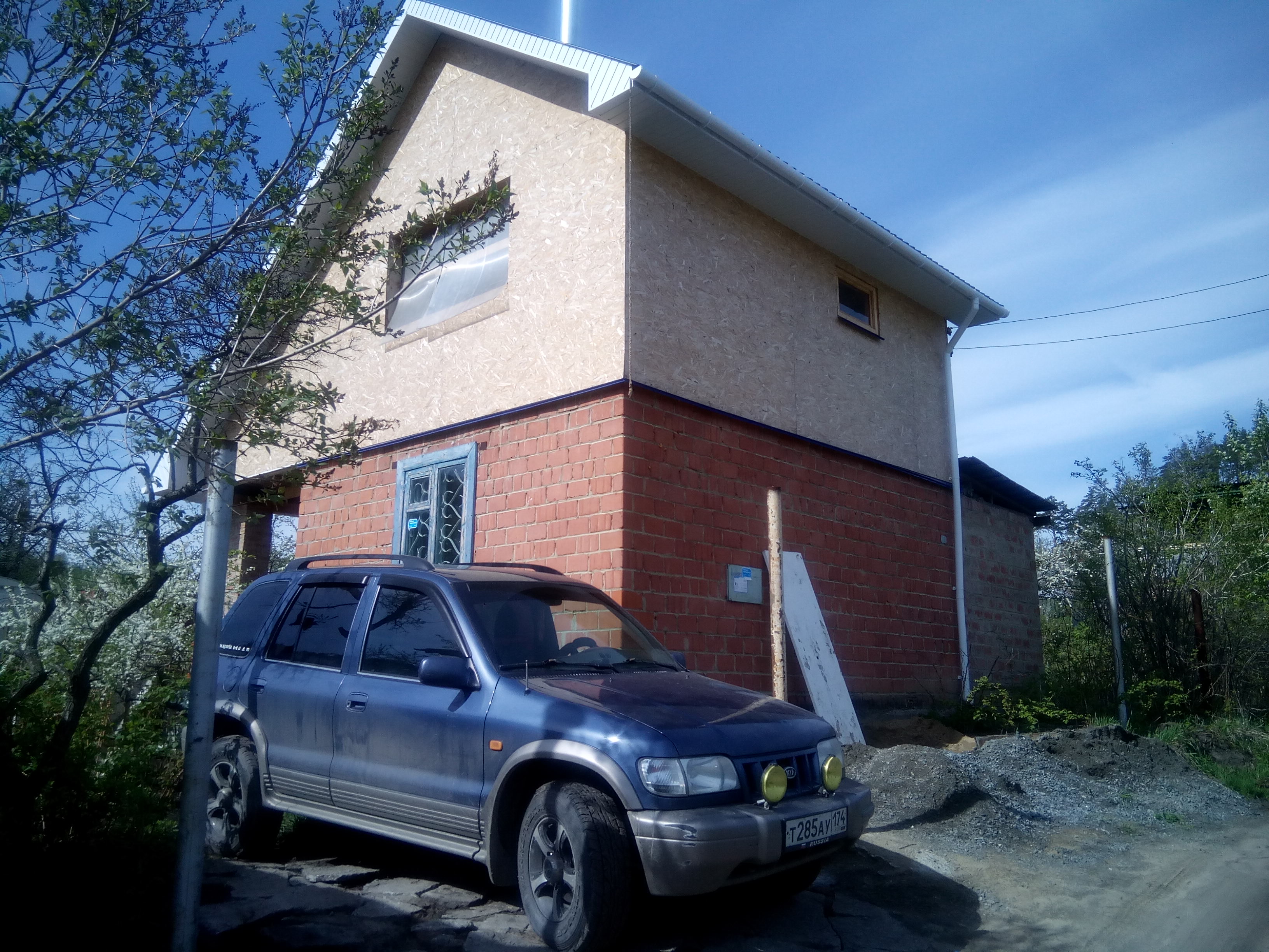

1rfnz   Поехали дальше, год второй, т.е. 2012. Решил прив...   Dec 1 2015, 06:07 PM
1rfnz   Далее доделал веранду. https://img-fotki.yandex....   Dec 1 2015, 06:26 PM

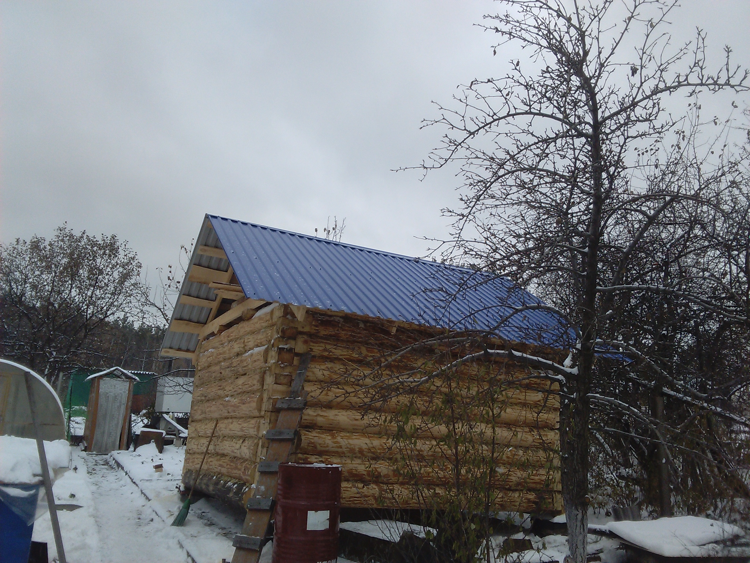

1rfnz   В следующем году запланирована переделка крыши, то...   Dec 11 2015, 11:06 AM

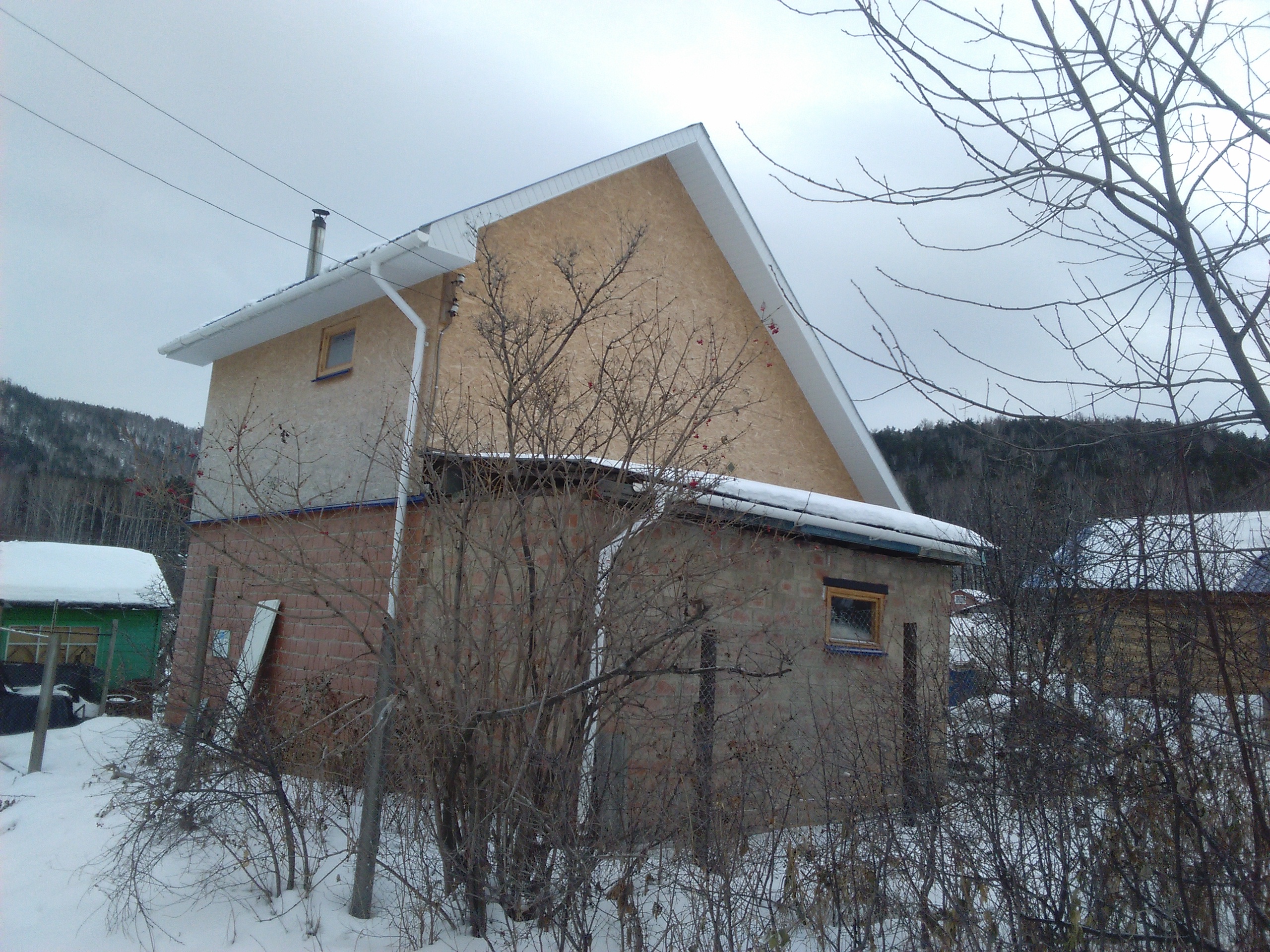

1rfnz   Так как домик невелик, решил делать пристройку-кот...   Dec 16 2015, 10:21 PM
1rfnz   Далее по накатанной дорожке "возвел здание ко...   Dec 17 2015, 02:05 PM
