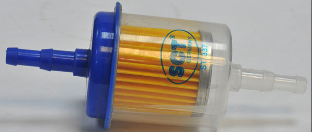

Lenar970
post Dec 4 2015, 08:58 PM
Сообщений: 58
Регистрация: 7-November 13
Из: Казань
Пользователь №: 12,600
место дислокации: г. Казань
Цитата(pavluha20 @ Dec 4 2015, 09:43 PM) *
какои фильтр ставил ??
я думаю с наших машин поставить. который со съемным стеклянным стаканом.
задолбала эта грязь.. нервов не хватает..
Да обычный фильтр тонкой очистки в пластиковой прозрачной колбе. Сначала купил в биби bosch самый дорогой что был, рублей 120 чтоли.... Сейчас купил SCT . Когда менял старый был жутко забит дерьмецом.
типа такого
