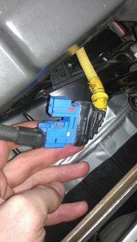

Доброго времени, уважаемые господа!
Напала на меня беда-замена радиатора печки. Сию беду разрешили, но по итогу установки торпеды загорелась лампочка подушек безопасности И родилось 2 вопроса, если ответите на них, буду безмерно благодарен! 1. Правильно ли подключили подушку(см.прикрепления)? 2. Это может быть не механическим повреждением, а ошибка записалась, когда машину завели без подключенной подушки? и соответственно, стерев ошибку она не появится? Извиняюсь, если пишу не в ту ветку. Спасибо за конструктивные ответы. Эскизы прикрепленных изображений -------------------- JA sportage1, бенз, мех, 2л, 128л.с., 2006 г.в., короткий, Калин

kross Не всякий сканер подушку видит.... несколько лет н... Dec 5 2015, 05:15 AM
Доброго времени, уважаемые господа! :)
Напал... Dec 5 2015, 12:50 PM
t507ra
Все правильно, по другому не подключиш
и там оди... Dec 5 2015, 01:37 PM
Трофим Если включали зажигание без подушки то прописалась... Dec 5 2015, 10:07 PM
Kia-Tula
Если включали зажигание без подушки то прописалас... Feb 6 2016, 08:01 PM
nik*nik
Ошибку подушки можно стереть только у официалов.
... Feb 7 2016, 08:35 AM
Kia-Tula
не только... необходимо лишь наличие сканера.
Я ... Feb 7 2016, 10:47 AM
spongebob у меня ошибку сняли в обычном сервесе с помощью C... Feb 28 2016, 09:24 PM![]() ![]() |
