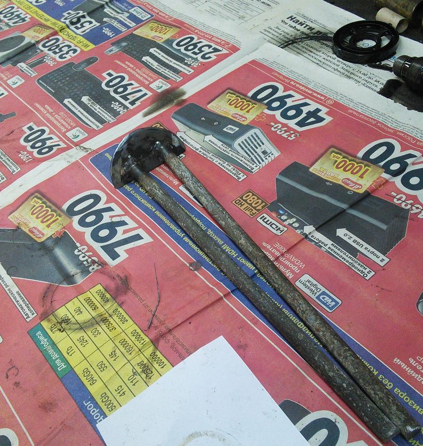

1 - Выколотка для снятия игольчатого подшипника переднего шруса (для выбивания из кулака без повреждения игольчатого подшипника и кулака).
Изготовлена из обычного удлиннителя для полдюймовых головок Force. Сначала я много лет использовал этот удлиннитель в качестве выколотки всего подряд. В результате его конец, по которому я бил молотком и кувалдой, расплющился. Далее я его обточил на точиле. Почему именно вороток спросите вы? А потому, что он сделан из достаточно прочного металла, чтобы его острый край не отваливался при выбивании подшипника. Этой выколоткой снято 6 иголчатых спортажа и 1 игльчатый гранд витары, который садится в кулак спортажа с гораздо большим натягом.
А как этой штукой выколотить игольчатый ? sorry.gif Со стороны колеса по бортику чтоль?
Именно.

Некоторые "самоделкины" зубилом игольчатые вырубают со стороны шруса, убивая посадочную поверхность подшипника.

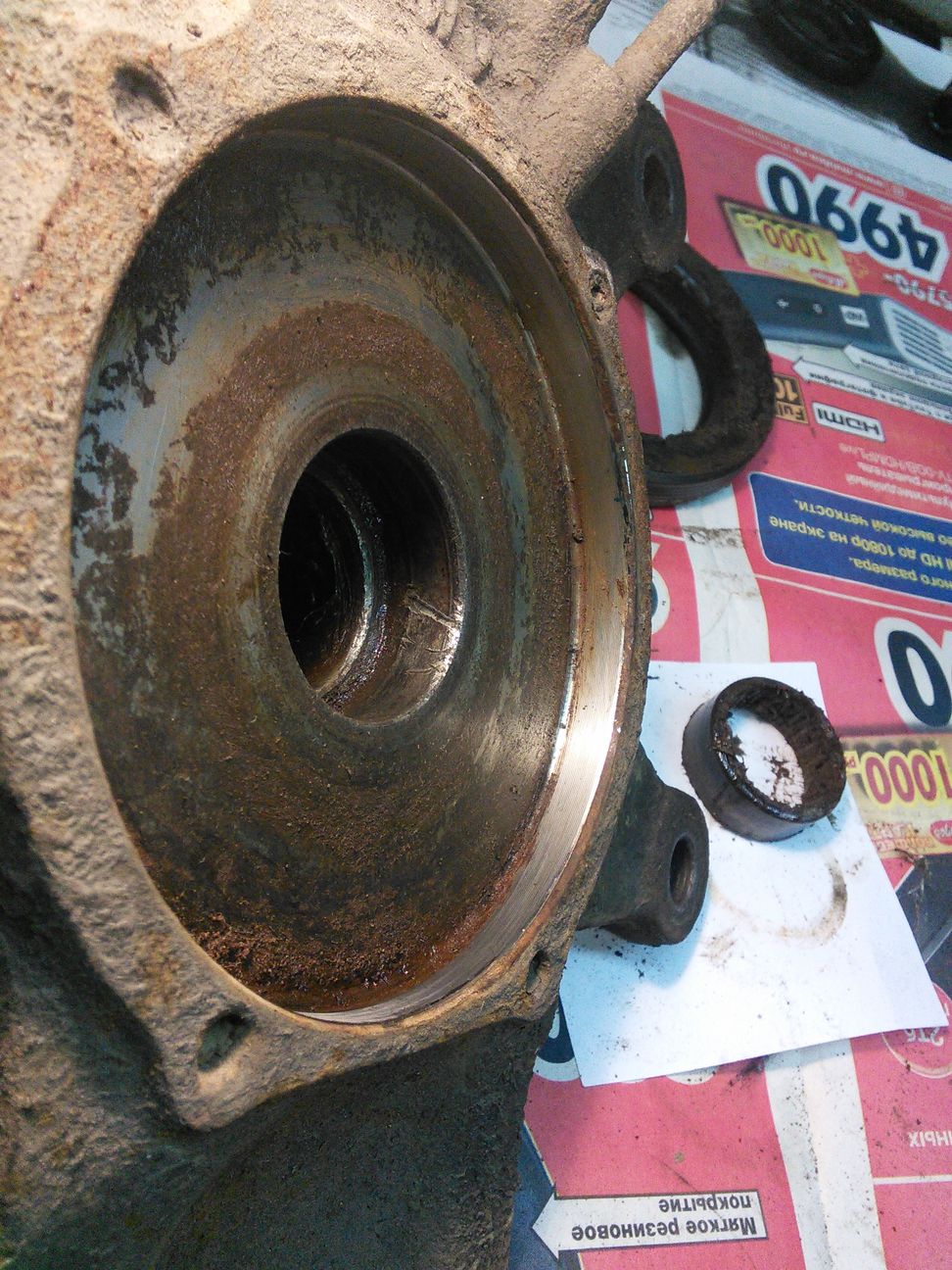

Ну я Вам сфоткаю посадочные игольчатых в своих старых кулаках, которые "вырубал стамесочкой" очередной "экстрамастер", и они после этого "совсем не повреждены". А потом люди удивляются, что-то у меня игольчатый так мало служит?! "Инжинеры киа - совсем идиоты, не могли латунь поставить!"

Ну так я Вам расскажу как на новом кулаке, коли Вы не в курсе. Внешний подшипник на новый кулак лезет с натягом. Что на правом новом, что на левом новом - натяг присутствует. Но так как Вы новый кулак в глаза не видели, то Вам это невдомёк. Поэтому ключём произвести регулировку много проще, нежли "китайскими палочками".

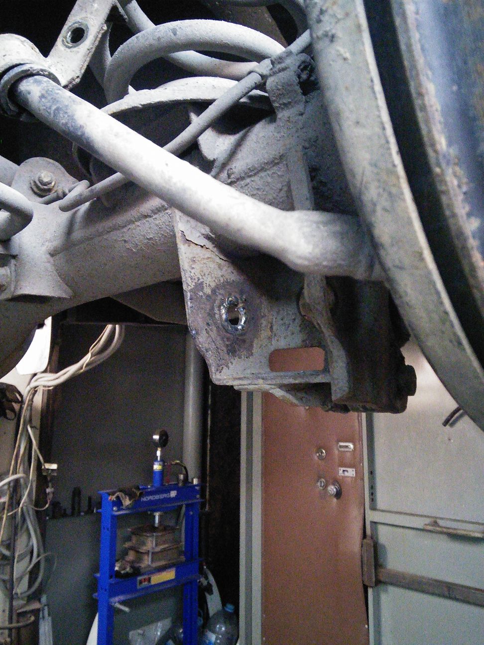

Мне после предыдущего единственного владельца-рукодельника, или возможно сервис такой был, при общем пробеге машины всего 80 000 км пришлось заменить:
1 - задний кардан вместе с болтами и гайками. Болт заднего кардана можете увидеть на моей аватарке. А уши кардана были настолько изуродованы, что новая крестовина проработала в них менее 2000 км и начала клинить.
2 - передние поворотные кулаки
3 - сайлентблок вместе с болтом и гайкой на длинной продольной задней реактивной штанге. Этот "умелец" поставил туда болт со строительного рынка вместе с гайкой. В результате в мосту разбило посадочное отверстие болта. Пришлось его восстанавливать. Молоток, обратный молоток, сварка, шарошка, короче пришлось вспотеть.
4 - подшипники передних ступиц. Причём правая ступица была изуродована зубилом так, что я с горя полез смотреть сколько новая стоит, но потом собрался с силами, и срезал вмятины (выступы) на посадке подшипника калёным уголгом, 360 наждачкой вышкурил заусенцы, и собрал как есть. Этот "спец" выбивал внешние кольца ступичных подшипников не в местах, где для этого есть специальные выемки, а просто от балды засунул зубило внутрь ступицы и начал е sensored.gif. Фоток не делал, но думаю понятно описал.
5 - Сайлентблоки переднего нижнего левого рычага. Были рукожопом затянуты на разгруженной подвеске. В результате их порвало. Пришлось менять.
6 - Развальные болты. Рукожоп вставил их не попав эксцентриками в ответные пазы. Пришлось менять.
7 - Кожух защитный привода колеса - 2шт. Были изуродрваны (помяты).

Специально для "спецов", которым для ремонта автомобиля кроме "зубила и кувалды" ничего больше не нужно, как и обещал, выкладываю фотку посадочного отверстия игольчатого подшипника своего старого кулака. Не спецам тоже полезно посмотреть. Это посадочное ещё более менее, но всё равно требует шкурильных работ перед запрессовкой нового игольчатого. Во втором старом кулаке мне сначала шарошкой пришлось спиливать заусенцы размером пару мм, а потом шкуркой посадку ровнять.
А в первый пост добавляю фотку оправки для запрессовки дорогостоящего сальника в кулак.
Ермыч, можете не комментировать, Вы наверняка молотком сальник за 2к рублей загоняете без всяких оправок, потому что они не нужны.
И это на одной машине после одного рукожопа. А можете себе представить сотни машин и десяток лет наблюдений. Видеть немогу - ненавижу... Поэтому только сам и только у себя в гараже, своим инструментом и в хорошем настроении.
