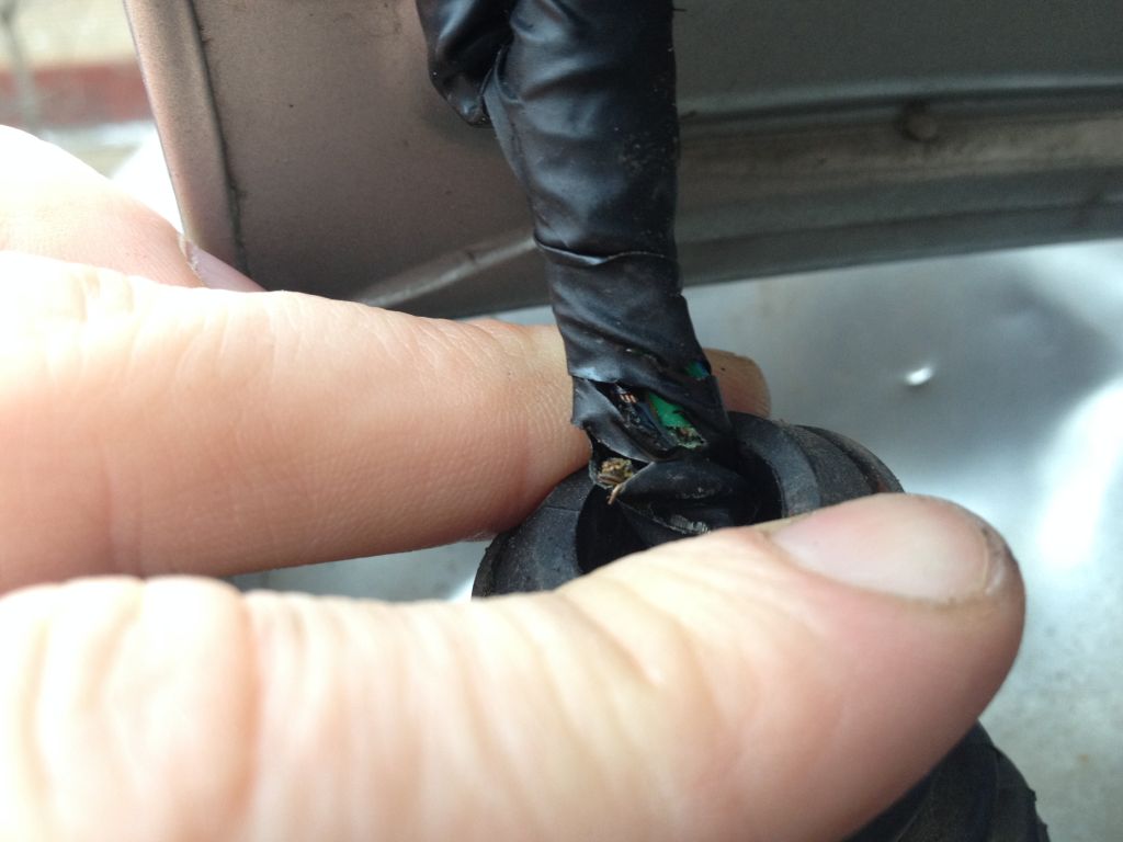

Нашел.
Кто знает - отверстия достаточны для протаскивания всех разъемов, или надо разбирать на ламели?
Значит для тех, кто столкнется - за фонарем, в инструментальной нише, есть дверца. Там жгут заканчивается. 3 разъема - два больших и один маленький.
Остальное, похоже, тащится через многочисленные заглушки. Если жгут не менять целиком (на что подмывает, учитывая дубовость изоляции и ее явную неприспособленность к нашим морозам) то, алгоритм следующий:
Сбрасываем минус с батарейки. Отключается всё сверху и снизу, жгут максимально выдергивается в районе изгиба, вместе с трубкой, разматывается. Поврежденные участки вырезаются и перепаиваются новым проводом с термоусадкой (вот бы кремний-органически достать, хотя и толстый МГТФ может в дело пущу...). Затем заматываем и запускаем всё обратно, расключаем. Так?

Два толстых провода перпаяны, на трех - замотал изоляцию и перемотал заново жгут. А в стоп-сигнале, собака, лампочка перегорела. Вот можно так???
