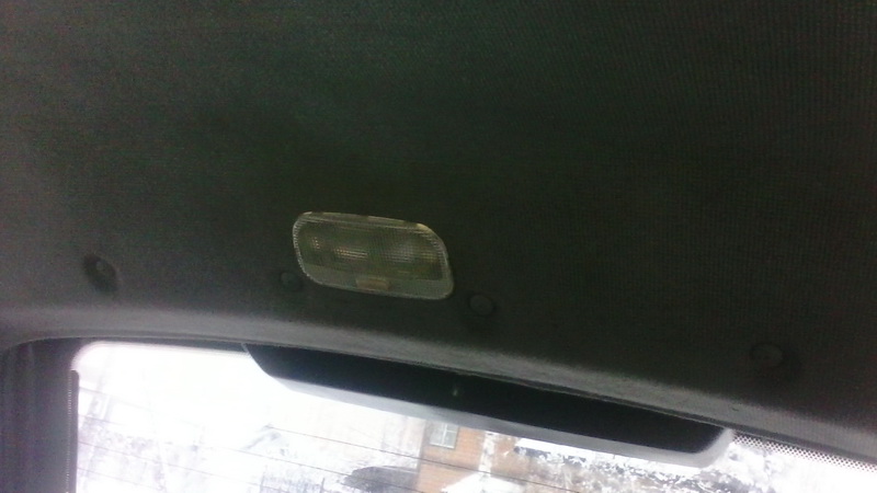

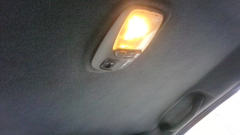

3. Задний плафон от Пежо 308/307. Такой же формы есть разные вариации плафона. Есть со штурманскими лампами. Есть вроде просто с тремя лампами. Этот конкретно на фото - одноламповый с багажника, какой достался. Я в него приделал три лампы. Одну на 5 ватт, две на 3 ватта. Светит достойно. Но имейте в виду. что со штатной одной 5 ваттной лампой света скорее всего не хватит.
С видимой стороны состоит из прозрачного пластика, поэтому цвета не имеет.

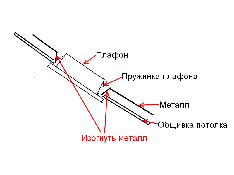

Для рукодельников сделал схему установки, там за обивкой сплошной лист, надо пропилить дырку и отогнуть края, дабы плафон не проваливался и не деформировал обивку. Я пилил реноватором (многофункциональным инструментом).
