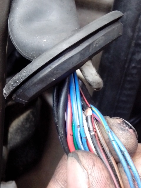

Цитата(Kontra001 @ Mar 25 2016, 08:27 PM) *
Подскажите куда копать? Перестали работать стеклоподъемники, предохранитель цел. Не работает ни один. Что за?
окрывай дверь, и вытаскивай резиновую трубку из арки, проверь провода в нутри этой трубки там возможно излом и плохой контакт, типа стекло опускаеться так как легко а вот на поднятие уже нету сил и напруги, ищи в этой трубки излом, и еще тяни эту трубку из арки там должна вилезти большая колодка, это типа если дверь снимать то там отключать проводку, у меня там беда была, на левой двери такая же фигня были и провода поломаны в резиновой трубке и окислились до зеленых хлопьев все колодки, это не сложно.
а про предохранители и реле все не так как вы пишите, это все потроха идут до, а если водительское работает нормально, значит до все исправно и надо искать после, а это колодки и провода в трубках. h975g.GIF Прикрепленное изображениеПрикрепленное изображениеПрикрепленное изображение может .у вас так же?
