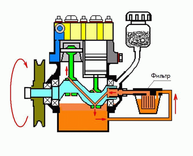

Цитата(korol @ Apr 27 2016, 10:12 PM) *
от любого зила компрессора?
От ЗИЛа 130 с системой смазки х3.
Вот схема подключения смазки и охлаждения. Охлаждение синим цветом.
Поддона для масла на компрессоре своего вроде нет. Надо самому делать.
На схеме видно. Ёмкость с сеткой можно использовать любую. Можно какой ни будь бочок для тормозной жидкости или сцепления, или просто консервную банку на медную трубку припаять. Фильтр то же можно поставить любой для масла, но важно, что бы не плотный был и не задерживал циркуляцию. Можно даже просто два - три слоя мелкой сетки поставить. Масло будет циркулировать само от центробежной силы коленвала компрессора.
Ну это же схема. Конечно на компрессоре такого большого поддона нет.
Вот посмотрите тут про это дело с картинками - http://1.marych.z8.ru/index.php/instrument...kompressor-avto
