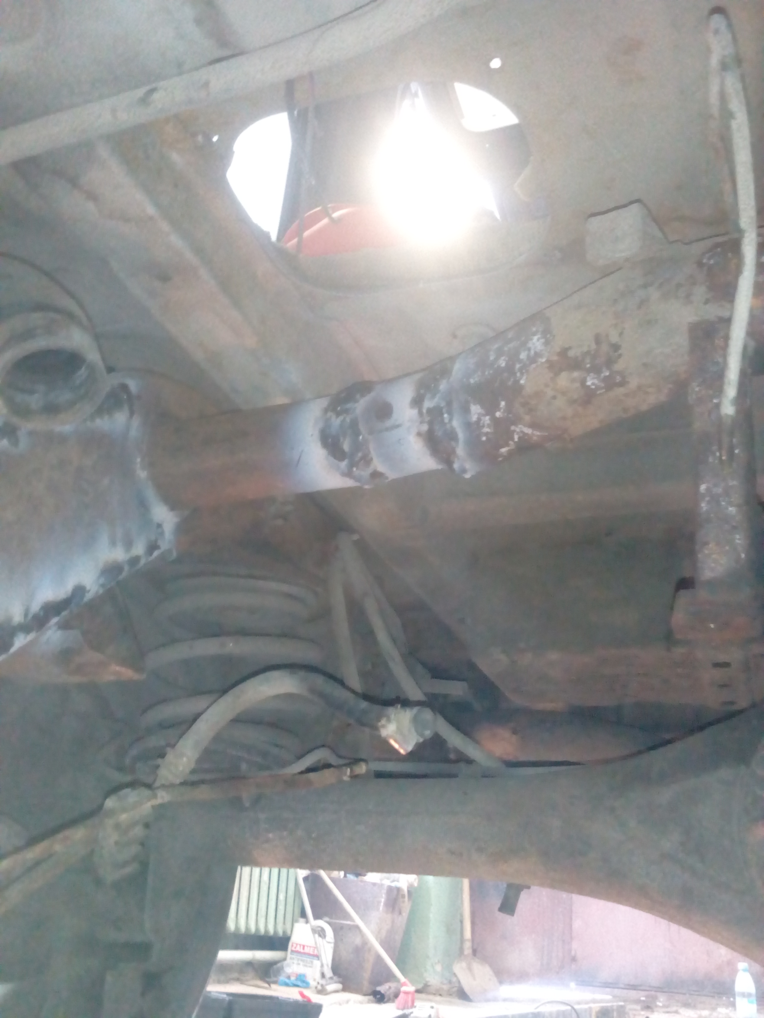

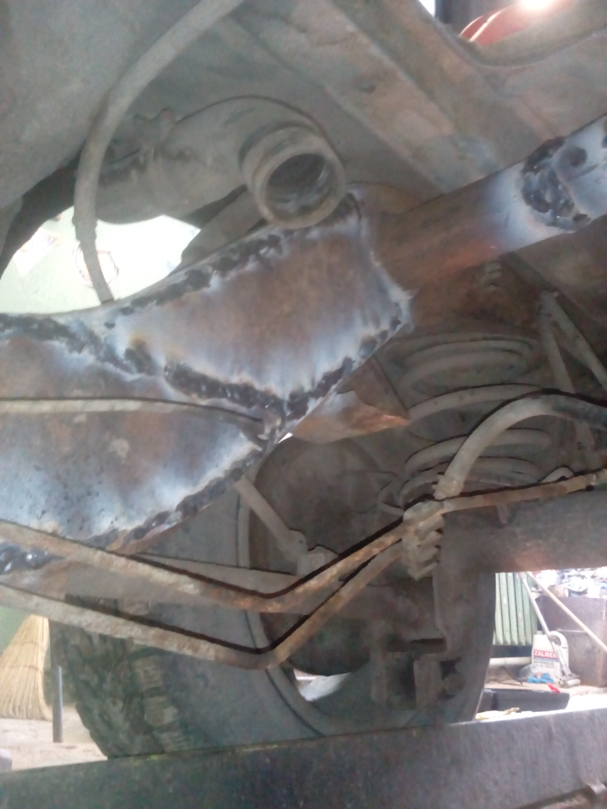

котейка   А у меня за рамои вот. Все вырезал. Выкроил и выре...   Feb 12 2017, 12:24 AM
Kalevala   А у меня за рамои вот. Все вырезал. Выкроил и выр...   Feb 12 2017, 03:00 AM
котейка   :huh: :dumai: Что???? В районе кронштейна Пан...   Feb 12 2017, 08:35 AM
kross   В районе кронштейна Панары двоечки маловато будет....   Feb 12 2017, 08:10 AM
котейка   Вот.   Feb 12 2017, 09:16 PM
Petroskoi   Вот. на год хватит :B020:   Feb 12 2017, 09:17 PM
котейка   на год хватит :B020: Чё это???? Мне до тепла дое...   Feb 12 2017, 09:39 PM
котейка   Сегодня заднюю часть рамы почти доделал. Вырезал з...   Mar 17 2017, 10:11 PM
котейка   Собственно вот что. Получилось   Mar 18 2017, 10:06 AM
