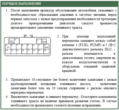

Ермыч   В мануале написано, что замыкать нужно контакты 1...   Jul 7 2016, 08:31 PM
