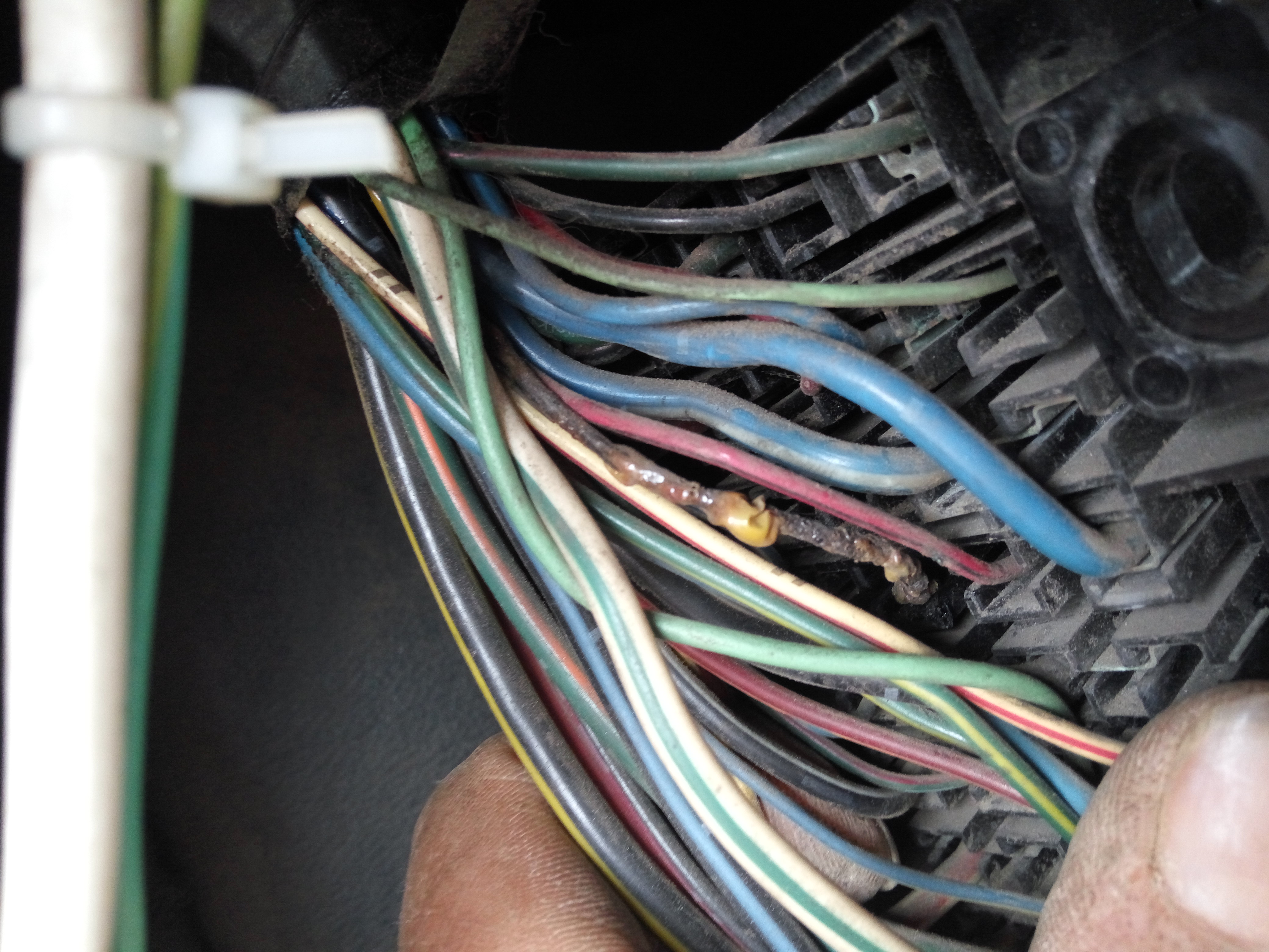

Ниже в другой теме я писал, что кондер не работает. Использую вентилятор для доп. охлаждения двигателя. Сейчас предохранитель даже на 7А не горит, но и вентилятор не включается, хотя раньше работал. Подозреваю, что где-то в этой цепи - предохранитель RR WIPER - реле вентилятора конденсатора - сам вентилятор, присутствует некоторое к/з, может провод перетерся от тряски (по грунтовке часто езжу). От чего то он сгорел 2 раза? Где только это реле-фиг знает. А вентилятор отлично работает.

Похоже нашел я это к/з. Как и оказалось, в месте контакта провода с металлом по острому краю. В отверстии хлопушки-задней двери. Желтый провод. Он и в коробке предохранителей хорошо оплавился, и в жгуте нормально нагревался-слипся с другими проводами. Но реле я так и не нашел пока. И вентилятор не включается. Так что тема еще открыта.Прикрепленное изображение Прикрепленное изображениеПрикрепленное изображение

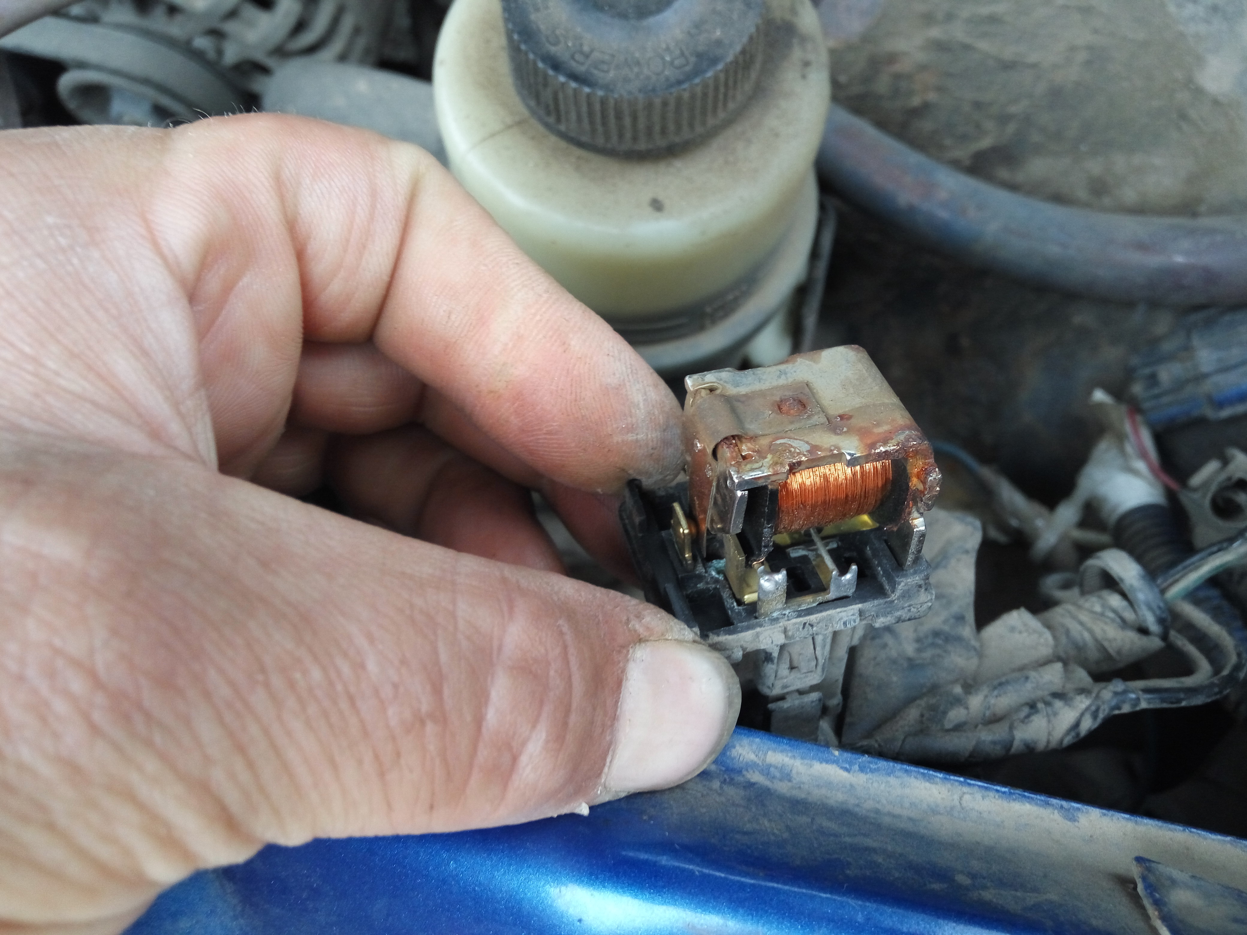

Реле находится в районе передней левой фары в резиновом чехле. Часто внутри она ржавеет и нет контакта, но можно почистить, я так делал.
Ну ты и молодец, gans, братан!!! Нашел ее та, где ты и написал. Там рядом еще одна висит, посмотрю к чему подключена. Действительно внутри ржавая и без чехла. И катушка слабо тянет. А так работает и от кнопки А/С. Попробую ее реанимировать. Еще раз спасибо gans. А я то всю проводку раздербанил, хотя чуял, что наверное где то под капотом.Все равно её нашел бы, но потерял бы время. Все, я думаю тема закрыта. Всем спасибо.Прикрепленное изображение
