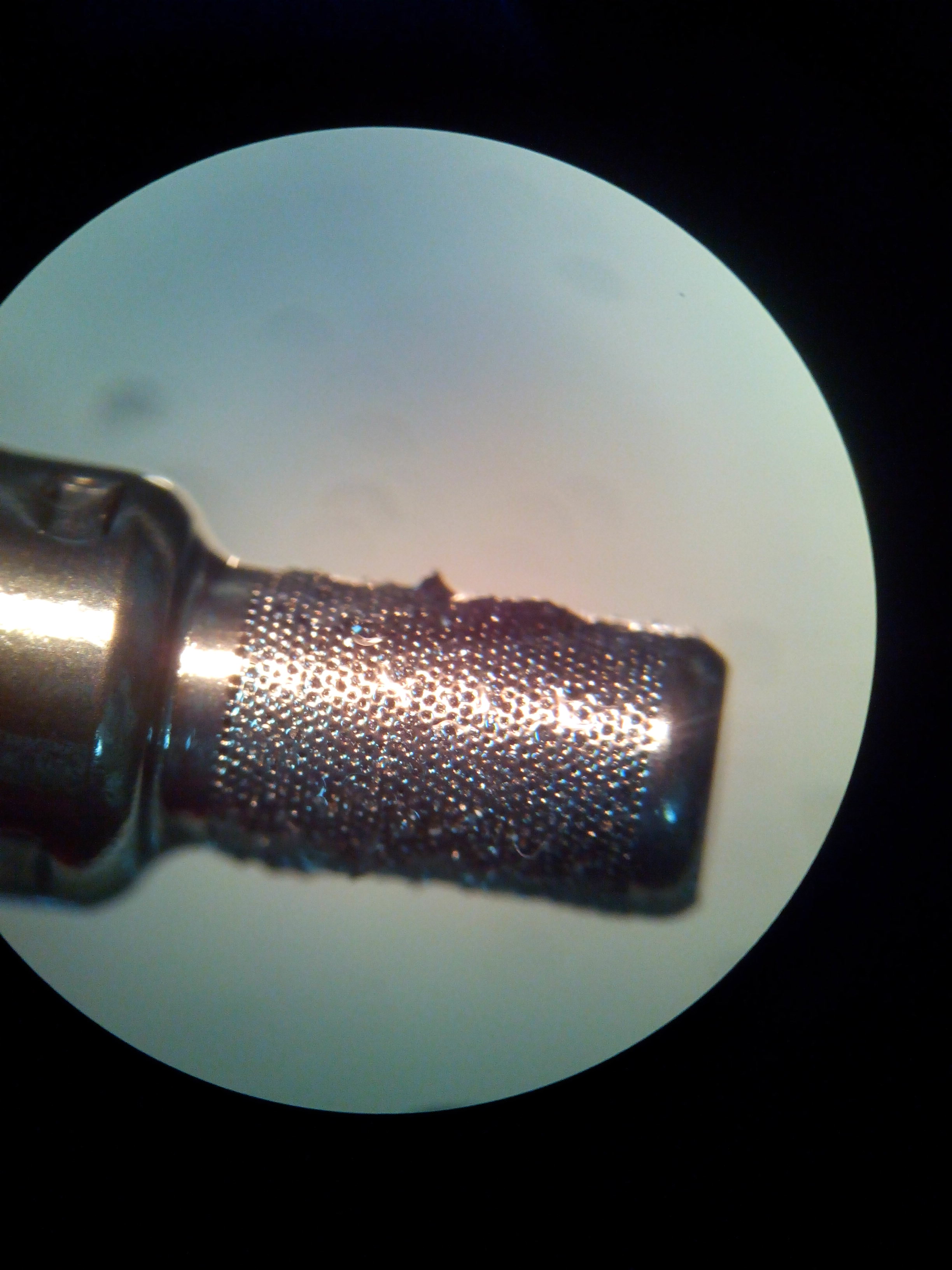

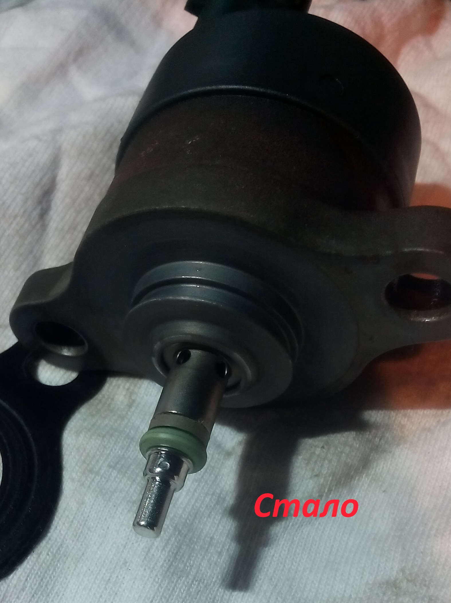

sokolyar   Почистил регулятор давления - он не был чистым. Ст...   Aug 23 2016, 12:47 PM
RUSлан   Чистил карбюраторным очистителем один знакомый-п...   Aug 23 2016, 07:04 PM
sokolyar   Знакомый-профессионал в области чистки регулятор ...   Aug 23 2016, 07:41 PM
RUSлан   Делали на станции, у него ключи были, ну и вообще...   Aug 23 2016, 09:58 PM
sokolyar   А профессионал не знал, что ли. Давай тогда выкла...   Aug 23 2016, 10:31 PM
