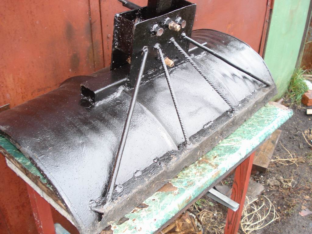

Скоро зима, опять снега навалит. От дома до дороги чистить снег лопаткой скучно.
Вот изобразил себе помощника - отвал для мотоблока Нева.
Сегодня пробовал им землю скрести - легковат мотоблок - буксует, но главное, что все усилия отвал выдержал. Надеюсь в снегу не подведет.

Саш-а снизу отвала по линии среза может приварить П-образный профиль,ну типа,как на деревянных лопатах? dumai.gif

на настоящих отвалах ПРИКРУЧИВАЮТ болтами толстые пластины ("ножи", либо стальные - летом, либо резиновые - зимой), которые по мере износа/излома можно заменить B020.gif

Не B228.gif ,тут болты надо B228.gif B020.gif Варят B228.gif клыки на экскаваторах,а ножы на болтах B228.gif

но сначала надо ПРИВАРИТЬ B228.gif -для усиления,а потом болты B228.gif -клыки у волков biggrin.gif

Я вчера сачканул немного, не увидел, что тут развернулась дискуссия.
Насколько я понял тут два вопроса обсуждали:
1. - прикрутить стальные или резиновые ножи по нижней кромке отвала.
Я думал об этом, но во-первых ни подходящих стальных пластин ни куска транспортерной ленты у меня нет. Во-вторых - стальные ножи - это для крутых тракторов. Не осилит мой мотоблок тяжелую землю, в этом я вчера убедился. Буксует.
А резиновую полосу? Ее ставят чтобы не попортить асфальт при чистке. Откуда у меня в деревне асфальт? Если и есть, то он жидкий smile.gif .
Так что вопрос с накладками по нижней кромке пока не стоит.
2. - приварить усиление по нижней кромке ножа, чтобы его не завернуло вовнутрь при чистке.
Я ожидал этот вопрос. Когда фотки разместил, то обнаружил, что на черном фоне совершенно не видно усиления нижней кромки. А оно есть. По низу приварен уголок и от него идут 4 распорки, которые не дадут завернуться ножу.
С этим вроде бы все.
Сейчас волнует вопрос веса мотоблока. Легковат он, хотя и весит около 100 кг. Нужно догружать.
Обычно навешивают на них кто что придумает - гири, железки, но это не правильно, это увеличивает нагрузку на ось, а мотоблок на это не рассчитывался.
Нужно грузить сами колеса. Тогда и вес будет большой и оси не грузятся дополнительно.
Грузы от штанги украсть негде. Посмотрел их цену и заскучал. За один круглый блин до нескольких тысяч просят козлы. Он должен стоить по цене металла, там никакой работы особо не затрачено.
Просматривая штанги увидел, что своими руками блины на них делают из бетона. Вот и я задумался сделать пару блинов, в них должны быть приварены и вбетонированы 3-4 болта, на которые крепить эти блины к колесу.
Данные о удельном весе бетона весьма расплывчаты, но я прикинул, что блин диаметром 36 см и шириной 6 см будет весом 15 кг или больше. Это в сумме даст 30 кг догруза - хорошо.
Боюсь только что растрескается и разломается диск при работе.
Как думаете?
