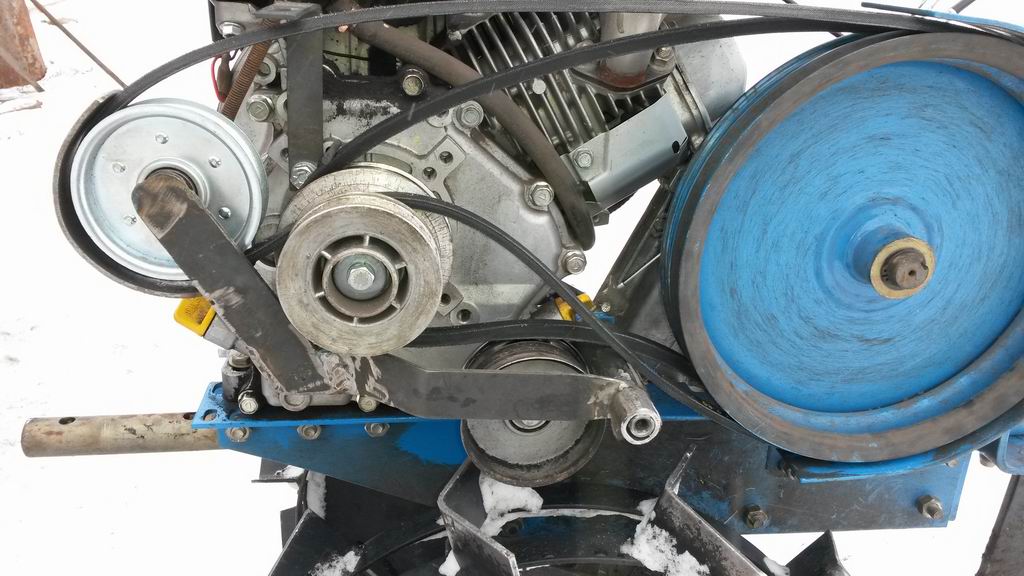

alldn   Купил дополнительный ролик, ремень и сделал реверс...   Dec 12 2016, 02:39 PM
Petroskoi   Купил дополнительный ролик, ремень и сделал ревер...   Dec 12 2016, 08:49 PM
