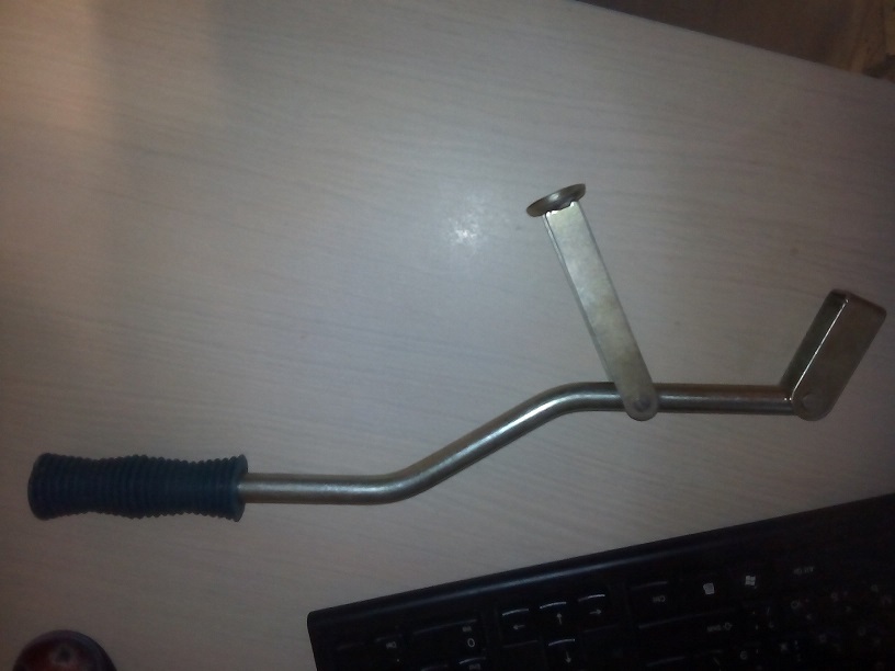

Я вот этим сухари снимал- одевал, вроде жигулёвский.
Проблема возникает в паре мест из-за наклона колодцев и удалённости болтов для зацепа рассухаривателя.

Я ГБЦ полностью снимал. Если колпачки менять на двигателе, то рекомендую запастись белой простынёй. Улетит сухарик (а он улетит), проще его искать будет.
Диаметр чашки моего рассухаривателя 29мм
