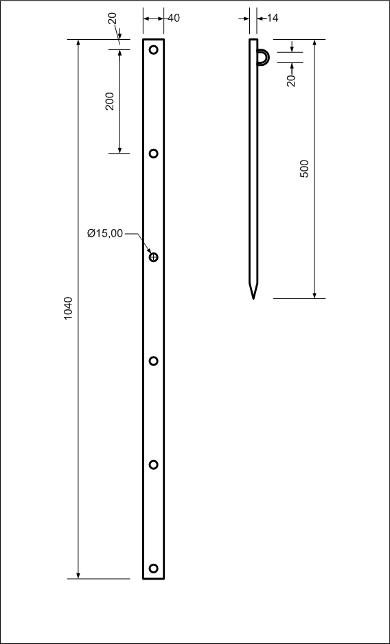

Теперь картинка с размерами - к обсуждению.
Полоса сечением 40х5, в ней отверстия диаметром 15 мм.
Штыри диаметром 14, как минимум восемь штук.
Не до конца ясные для меня вопросы, помогите определиться
1) а не избыточно ли сечение полосы? Может быть обойтись 40х4 или, вообще, 30х5? Усилие от хайджека вряд ли больше 1 тонны...
2) достаточно ли будет диаметра отверстия 15 мм? Может надо заложиться под более жирные шаклы?
3) длину полос, в принципе, можно увеличить до 1,2 метра (максимальный размер хайджека, впихуемый поперек спортажевского багажника), для якоря это, имхо, избыточно но для использования в качестве удлинителя может быть актуально...

Но сначала надо с размерами определиться, помогите оценить с точки зрения прочности.
1) Какое минимальное сечение стальной полосы (обычная железяка с металлобазы) необходимо для надежной работы в качестве удлинителя?
2) под какой диаметр болта сверлить отверстия? 14 мм на срез не маловато ли будет? (это опять в режиме "удлинителя")
