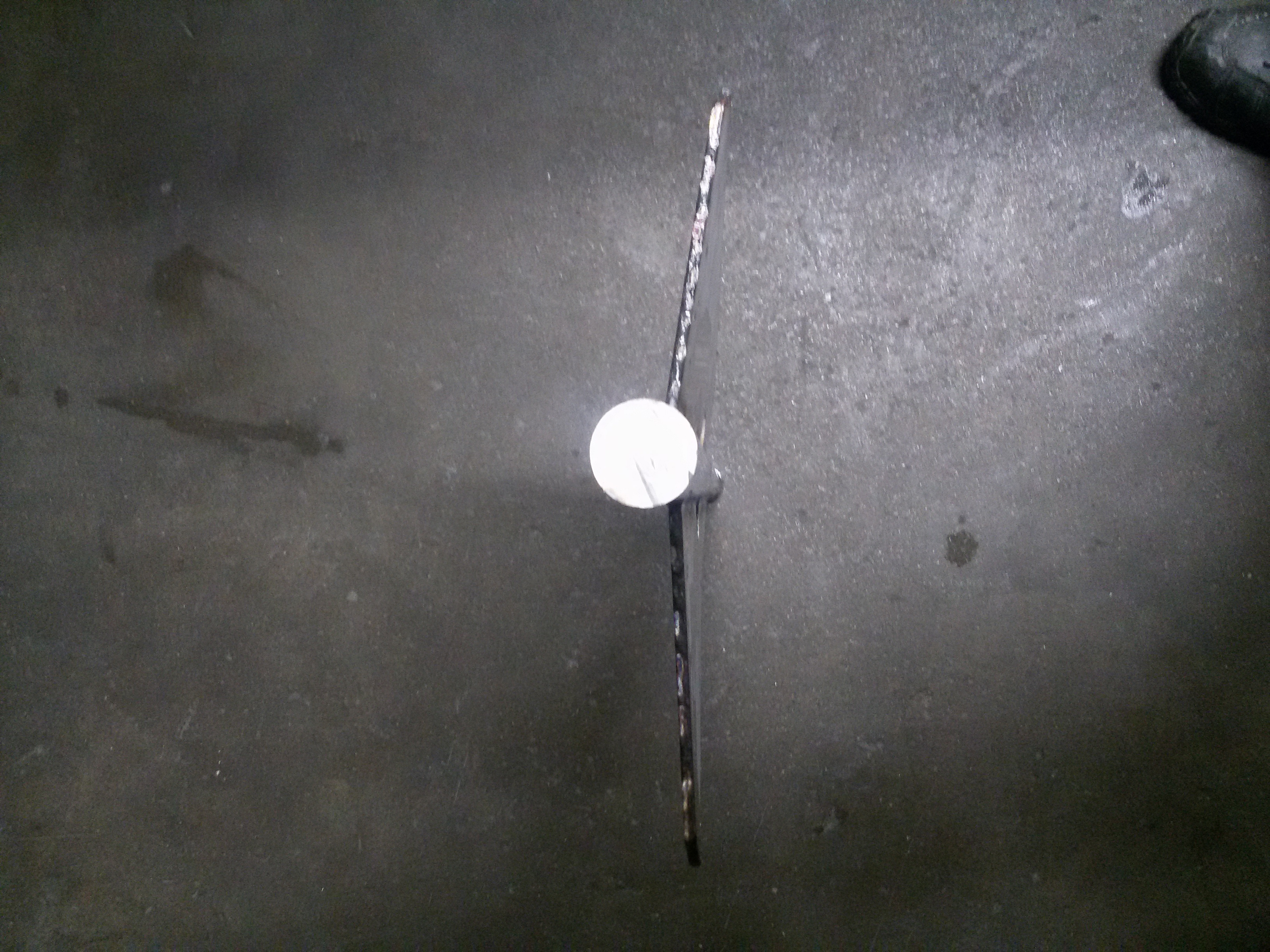

Очередное изобретение велосипеда.
Все началось с того, что я надумал запилить добротные колышки для большого лагерного тента :)
А теперь уже хочу сделать набор железок, выполнять в комплект к хайджеку и прописать его в багажнике постоянно.
Цель: таскать с собой компактный, легкий, но при этом эффективный и универсальный якорь для вытаскивания спортика хайджеком.
Идея не моя, что-то подобное видел у водителей зилов и уралов на полигоне во время службы в армии.
Но для легковой надо, конечно, подбирать адекватные размеры.
Итак. Якорь представляет собой две полосы с отверстиями, которые складываются виде V и пришпиливаются к грунту заостренными штырями - те самые колышки для тента. В вершине V крепится карабин или шакл за который цепляем трос лебедки (хайджека и т.п.)
Эта конструкция помимо компактности в разобранном виде хороша тем, что в отличие якорей-плугов не требует сдвига для фиксации в грунте - где приколотил, там и держится. С хайджеком мегаактуально :)
Она отлично выручает зимой, когда машина слетела с накатанной дороги в придорожную канаву, прикрытую рыхлым снегом. Летом нормально на суглинке, дерне, хуже на песке. Но на песке её можно и прикопать поглубже... На гольном камне, если вколотить штыри не получается - завалить булыжниками...
В комплекте может быть больше двух полос, тогда "лишние" можно использовать не только для дополнительной анкеровки на слабых грунтах, но и в качестве удлинителя троса, для упрощения и ускорения перехватов хайджека (тупо перестановкой крюка/шакла в отверстия полосы).
На стоянке железяки комплекта можно использовать в качестве таганка (костровой подставки под котлы) или каркаса печки-каменки походной бани.Только взять с собой несколько шпилек с гайками.
Колышки используем для установки тента - само-собой :)
В качестве багажника. 4 полосы + 8 болтов = 2 поперечины на релинги.
И.т. д и т.п.

Martillo   Теперь картинка с размерами - к обсуждению. П...   Nov 26 2016, 04:30 PM

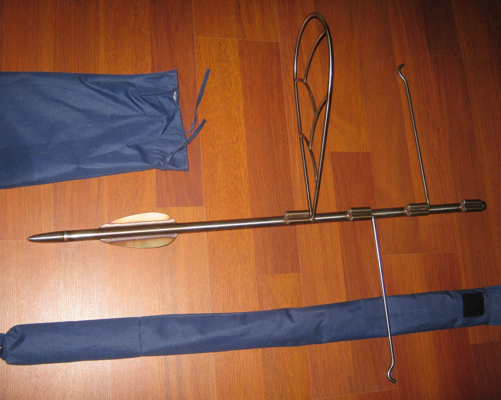

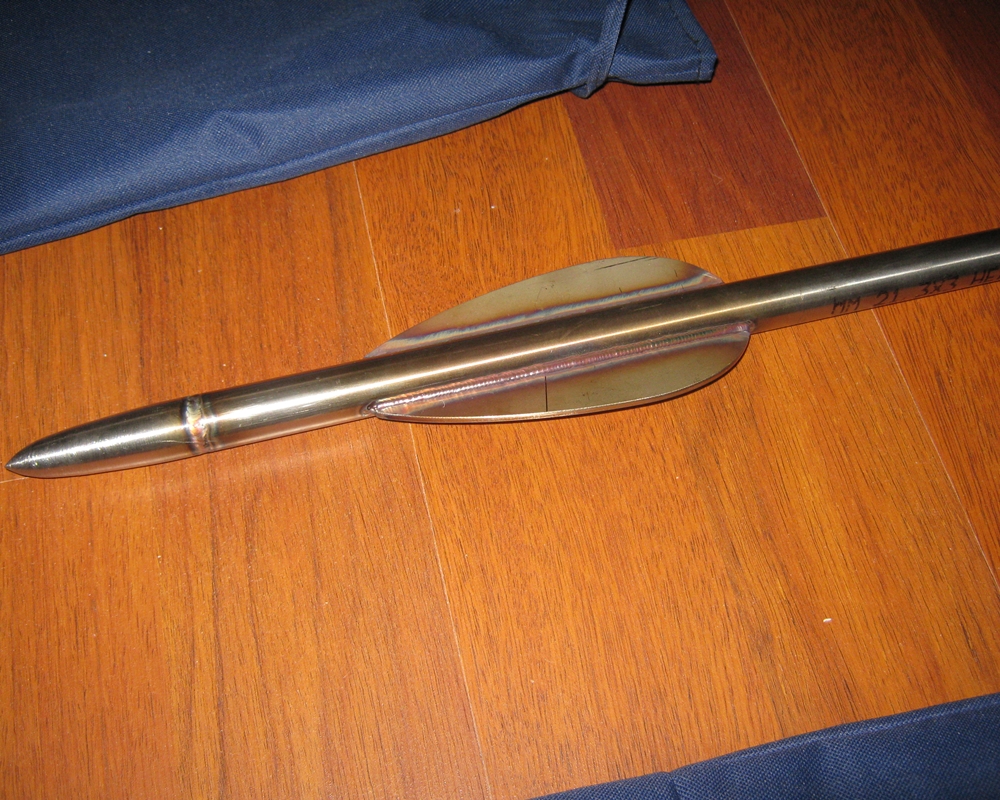

kross   :h975g: :)   Jan 2 2017, 10:24 AM
шурале56   :h975g: :) - Нержавейка? - Нержавейка...   Jan 2 2017, 10:38 AM
kross   - Нержавейка? - Нержавейка! - Отвечает наш ге...   Jan 2 2017, 10:46 AM
Andrey832   :h975g: :) Слава! На оригинальном эскиз...   Jan 2 2017, 12:03 PM
шурале56   А почему избыточно 30 мм? Есть рассчёты? У меня тр...   Jan 2 2017, 12:49 PM
Andrey832   Про трубу - согласен,- в соответствии с сопроматом...   Jan 2 2017, 03:12 PM
kross   Ишь.. Кулибины . Много. мало.. там не там :D С...   Jan 2 2017, 07:26 PM
Andrey832   Слава! Ты не ответил...На оригинальном эскизе ...   Jan 2 2017, 08:37 PM
kross   Слава! Ты не ответил...На оригинальном эскизе...   Jan 3 2017, 02:43 PM

ivany4   Похоже на нержавейку . На хорошем производств...   Jan 3 2017, 02:58 PM
kross   Похоже на нержавейку . На хорошем производст...   Jan 3 2017, 03:34 PM
Andrey832   Извини, просто на первом фото был неудачный ракурс...   Jan 3 2017, 03:46 PM
kross   Извини, просто на первом фото был неудачный ракур...   Jan 3 2017, 04:03 PM
