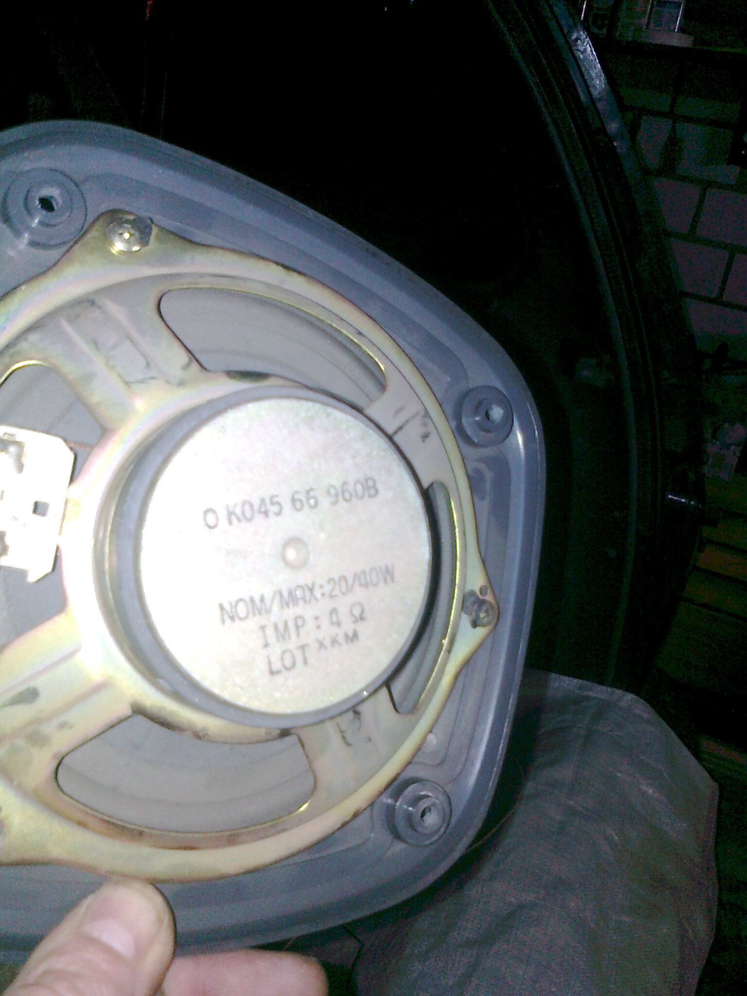

Решил поменять задние (родные) динамики на Гранде......
стояли они...Прикрепленное изображение Прикрепленное изображение Прикрепленное изображение

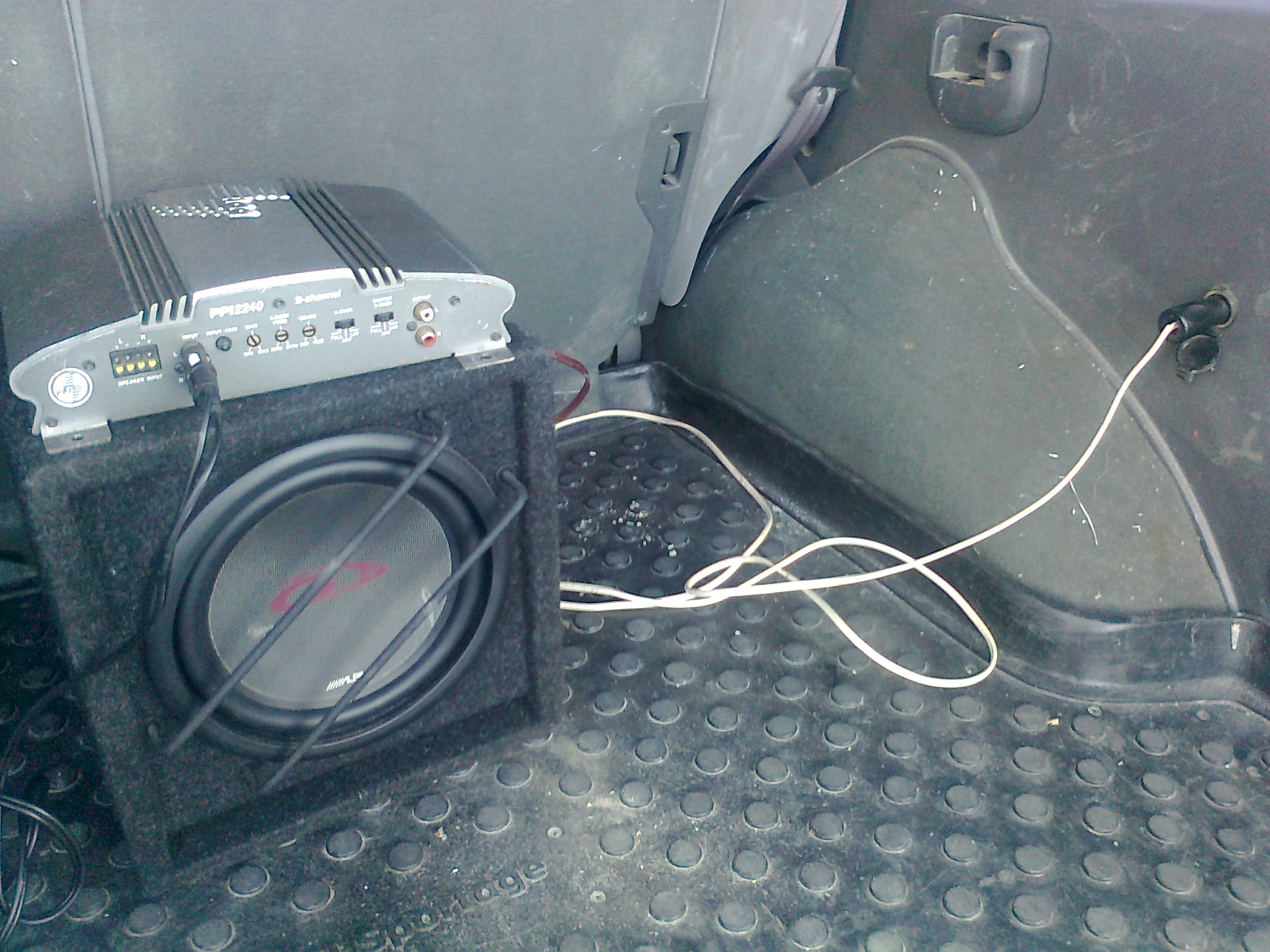

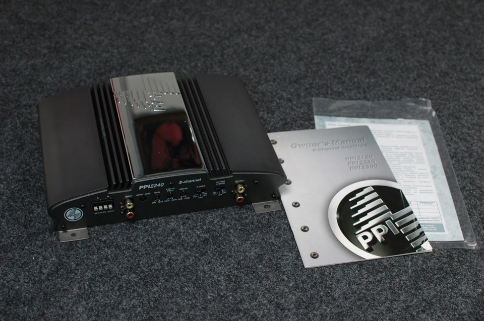

всем здравствуйте.
как мне кажется ,решил проблему музыки.......
установил с зади небольшой сабик и усилитель...
если описать впечатления одним словом,то это ОХРЕНИТЕЛЬНО!!!
подключил через розетку багажника и получил быстросъемный вариант.....Прикрепленное изображение Прикрепленное изображение

произвел обмен не нужного мне на не нужное другому......Прикрепленное изображение
пока ничего не крепил ,все на скорую ......запитал сабик с одного канала уся,(мощноват для сабика)а под другой готовлю акустику из постов выше...по окончании рукоблудства отпишусь ...
над было по мостовой схеме саб подключать... половина звуков (та шо в другом канале) не воспроизведёца... ещёб ОХРЕНИТЕЛЬНЕЙ бы было ...)))

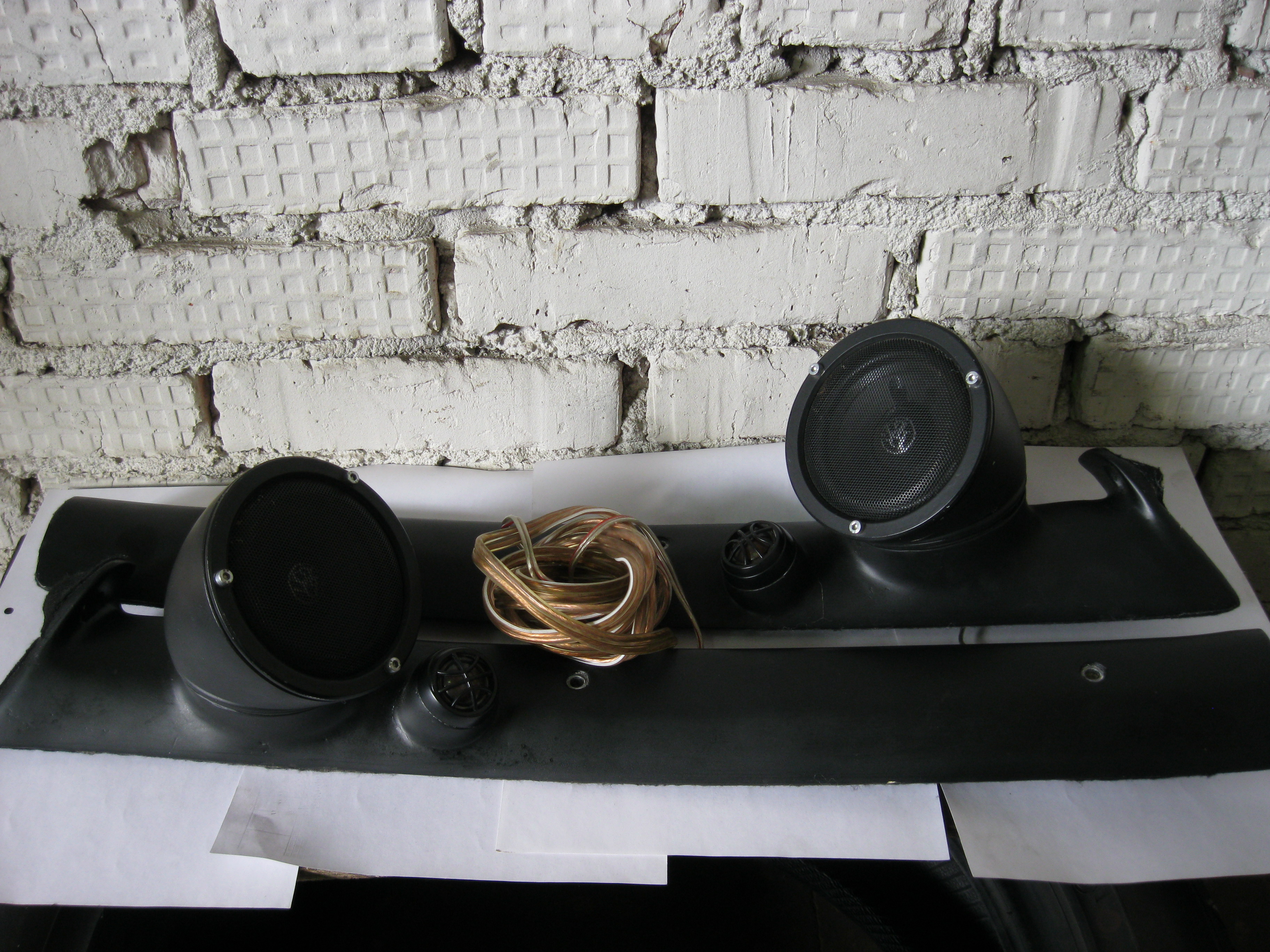

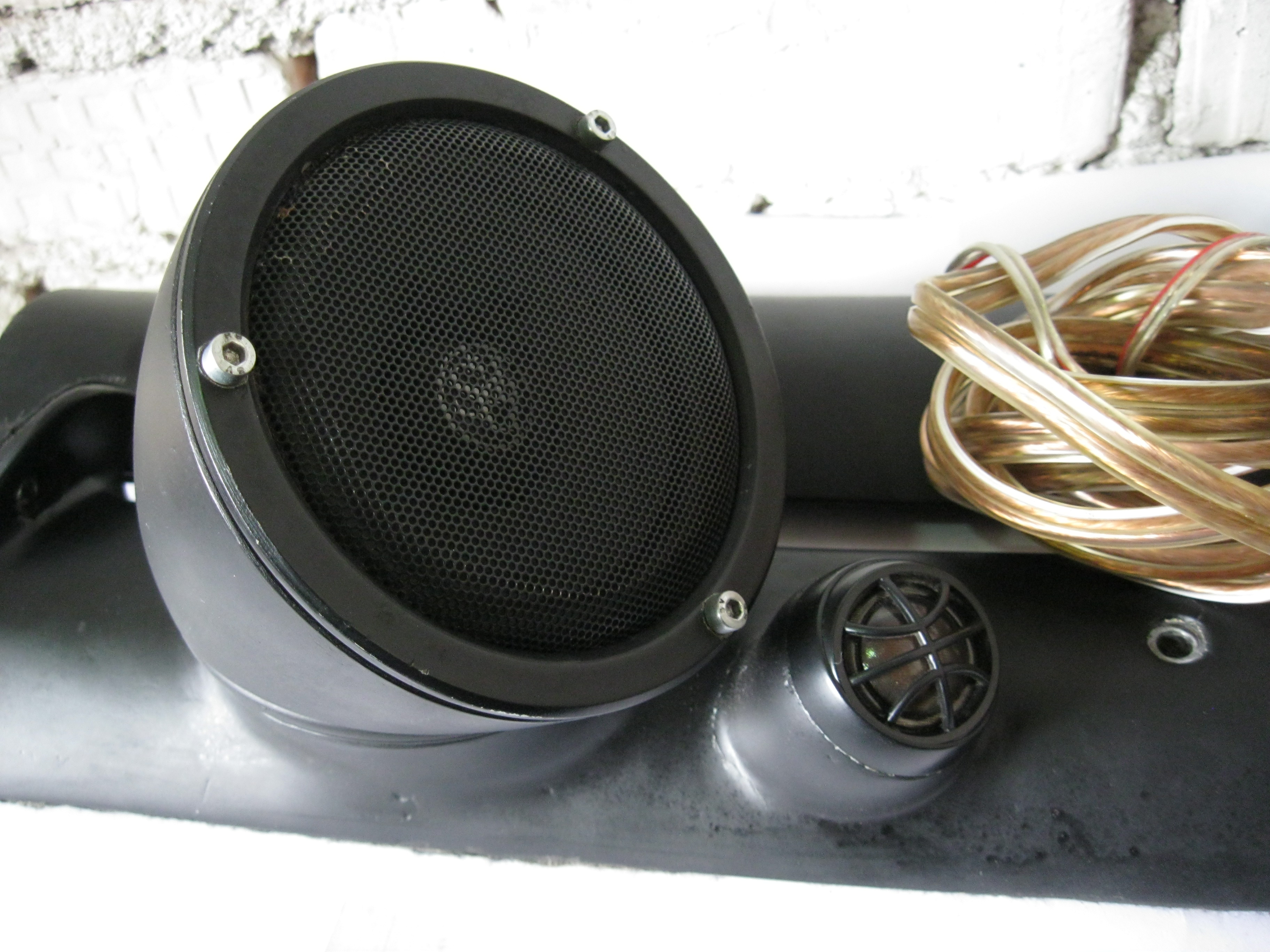

Как вариант замены акустики на спортажах предлагаю такие вот подиумы с динамиками. кому интересно отвечу на любые вопросы.

post Mar 24 2017, 08:40 PM
Не пойму - это задние стойки?

Ездил у друга с такими. С таким расположением динамиков и пищалок звук сносит башку, а если еще пищалки стрёмные так еще и режут уши. ИМХО сия конструкция не годится для чуткого слуха. Лучше штатная, с норм пищалками и норм динамиками.

Опять вопрос - Вы про тыловые?
Вадимка
post Mar 25 2017, 09:10 AM
Сообщений: 43
Регистрация: 22-July 13
Пользователь №: 12,243
место дислокации: светлогорск
это на перед ))
post Mar 25 2017, 02:28 PM
Цитата(Вадимка @ Mar 25 2017, 10:10 AM) *
это на перед ))
Вот спасибо!
А тема "замена акустики, гранд задние"
Цитата(Desson @ Mar 24 2017, 10:54 PM) *
...для чуткого слуха. Лучше штатная, с норм пищалками и норм динамиками.
А вот тут бы поподробнее - "а что Вы имели ввиду"? и в тему
Если Вы о фронте.
wudoman
post Mar 25 2017, 08:52 PM
Сообщений: 159
Регистрация: 25-February 10
Пользователь №: 7,523
Это подиумы на передние стойки.Динамики в них из трёхполоски DLS- C-36,дюймовые шёлковые пищалки и 4дюймовые(10см) серединки с бумажным диффузором. Поворотная конструкция всех динамиков и их максимально близкое расположение друг к другу позволяют добиться правильного звучания. Уши как ВЫ выражаетесь не режет. Просто весь диапазон частот от 150гц до 20000гц (определяющий локализацию кажущихся источников звука)воспроизводится перед вами а не из под ног. Ну это конечно для тех кто болен(в хорошем смысле) аудиофилией,или просто любит смаковать всякие всякости в музыке. Всем удачи!
