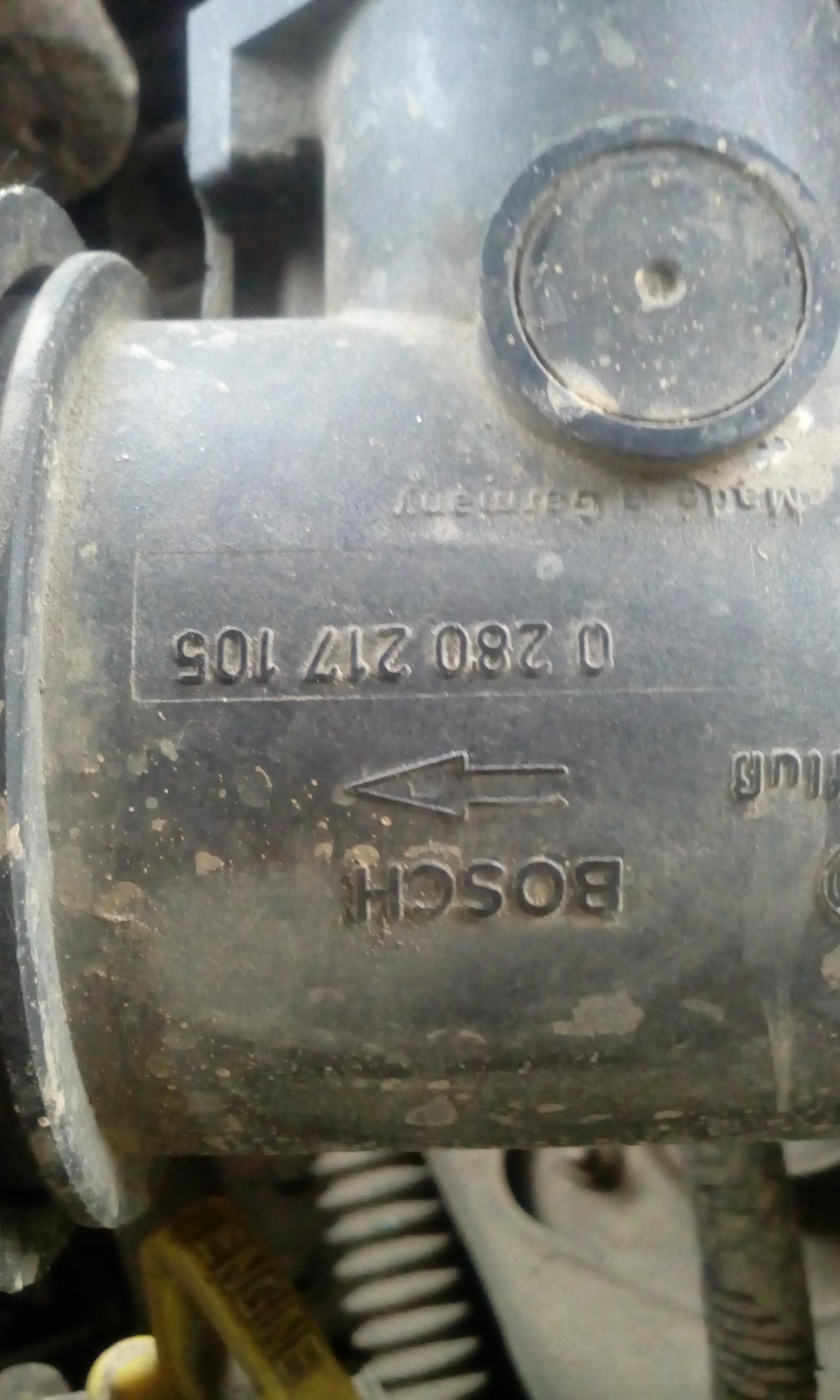

krid   199 лохматого ой 6 сканер не один не возьмет,кро...   May 1 2017, 09:50 AM
котейка   сканер не один не возьмет,кроме официального,пров...   May 1 2017, 10:24 PM

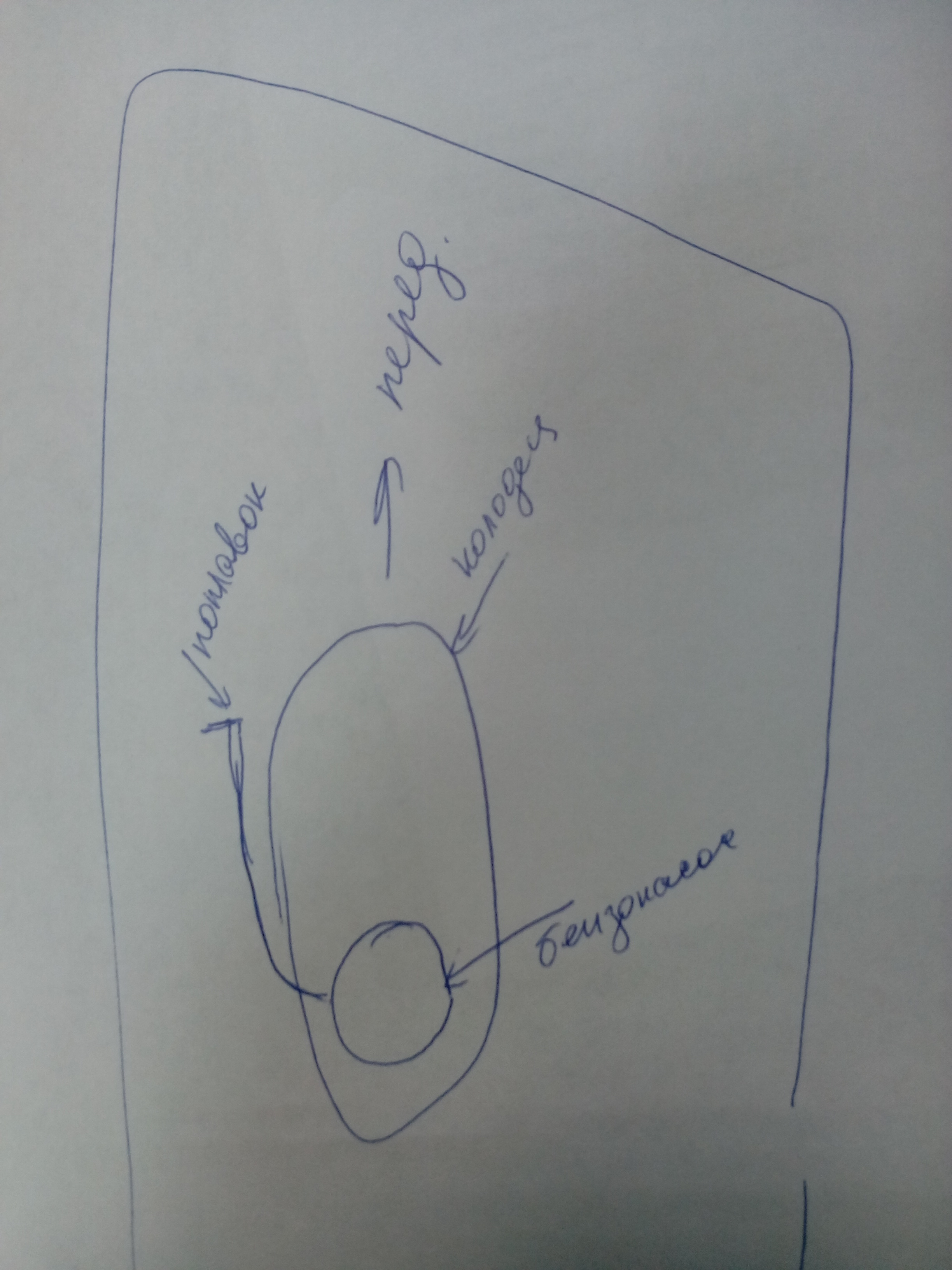

котейка   Во че из колодца в баке достал. Но сам бак чистый....   May 4 2017, 11:45 PM
жып   А топливный фильтр давно менял?   May 4 2017, 11:57 PM
котейка   А топливный фильтр давно менял? Тоже 5 дней наза...   May 5 2017, 12:07 AM
котейка   При чем это не ржа . это песок земля. От куда? Есл...   May 5 2017, 12:44 AM
жып   При чем это не ржа . это песок земля. От куда? Ес...   May 5 2017, 06:36 AM
котейка   Когда форсунки мыл помнюв топливной рампе была т...   May 5 2017, 09:25 AM

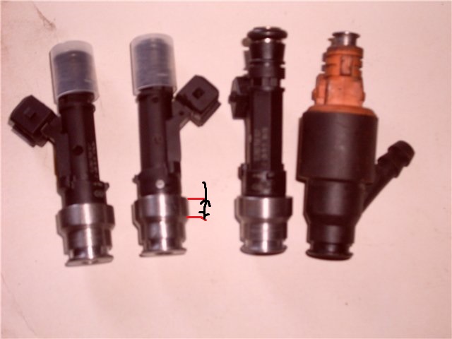

cladsl   Ну вообще снял рампу а там резинкам пиздос. Думаю...   May 5 2017, 10:35 PM
Kalevala   А старую и 107ю с переходником сравнить по высоте ...   May 5 2017, 10:40 PM
cladsl   А старую и 107ю с переходником сравнить по высоте...   May 5 2017, 10:43 PM
котейка   так вот и хотел такую фотку найти... опять чёт не...   May 9 2017, 08:08 PM
котейка   А старую и 107ю с переходником сравнить по высоте...   May 5 2017, 10:45 PM
cladsl   Одинаковые. По длинне защёлку можно неправильно ...   May 5 2017, 10:51 PM
Kalevala   Одинаковые. По длинне :dumai: ,на 8 кл. же возд...   May 5 2017, 10:55 PM
котейка   Туда где. Синяя и не встаёт у меня Вот скажите. ...   May 5 2017, 10:54 PM
cladsl   Туда где. Синяя и не встаёт у меня Вот скажите....   May 5 2017, 11:01 PM
котейка   Да и ещё. Форсунки в переходник залазять оооооооче...   May 5 2017, 11:13 PM
cladsl   Да и ещё. Форсунки в переходник залазять оооооооч...   May 5 2017, 11:16 PM
Kalevala   резинки тож смазать надо перед тем как переходник...   May 5 2017, 11:25 PM
котейка   Значит нужно убирать прокладки из под рампы. Но то...   May 5 2017, 11:20 PM
cladsl   Значит нужно убирать прокладки из под рампы. Но т...   May 5 2017, 11:22 PM
котейка   это уж черезчур... руками всё должно налазить... ...   May 6 2017, 12:06 AM
