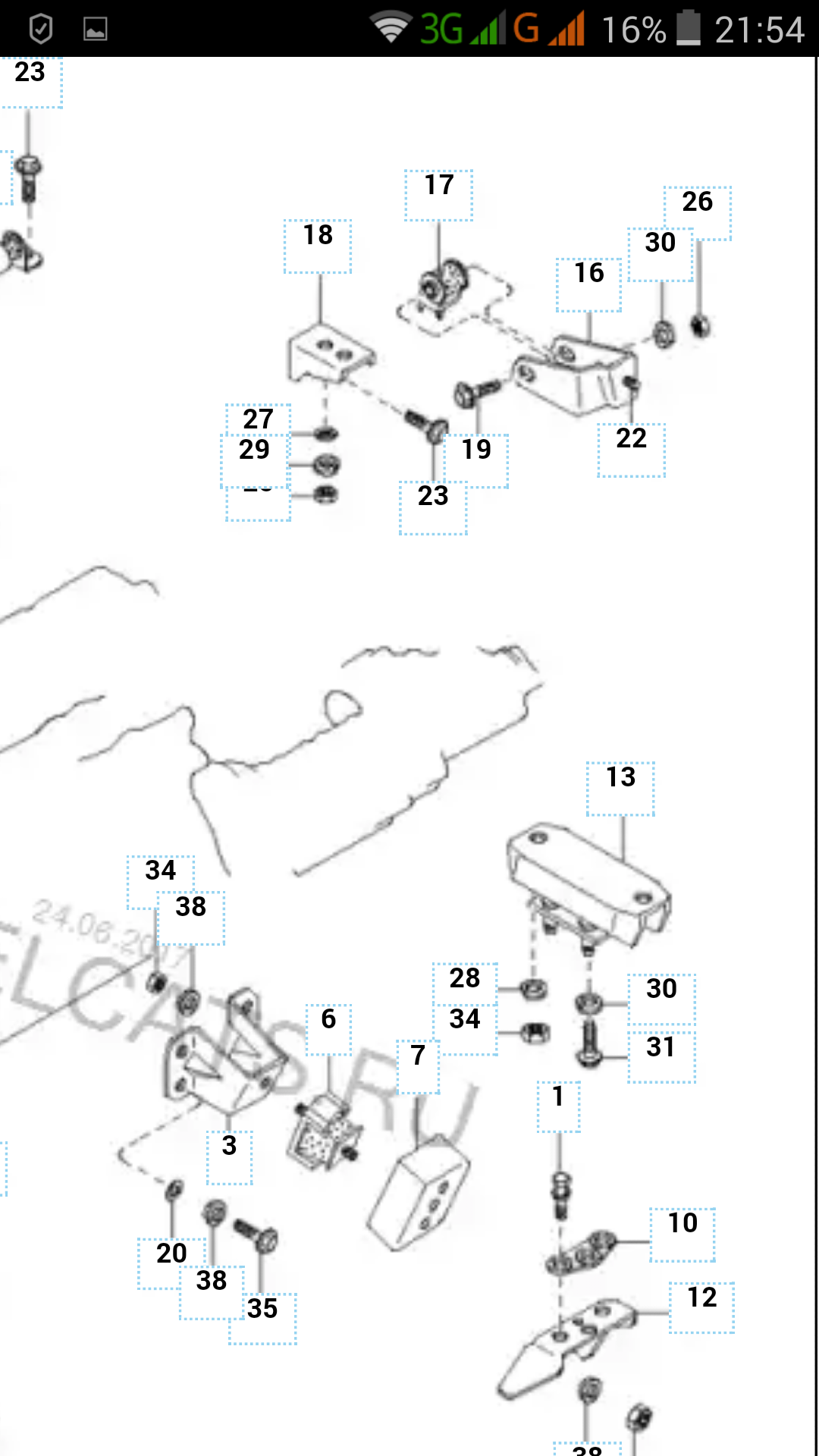

Пощупал sad.gif А экзист мне не ту падушку дал. Она какбы такая и под одним номером почемуто у них но болты на нашей по центру, а сдесь смещены, она как бы встает, но боком и задевает одним краем кранштейн. Снял и пока поставил рваную, а эту сдал в экзист назад, так меняж обвинили что я в их каталогах не шарю. rvu-i-mech.gif Кстати номерок не подскажите а то не уверен уже что ищу то что надо, по картинкам так тононе та. dumai.gif

Какую надо :Прикрепленное изображение dumai.gif B020.gif

нужно №17,на старой падушке написано ко1139820, но вбиваю его, пишет нечего нет dumai.gif или это не он?

Если боковые круглые пыльники отогнуть,то видно пару тонких перемычек.На них и держится внутренняя втулка.Я тоже ожидал увидеть полноценный сайлентблок B093.gif .Заполнил пустоту обычным силиконовым герметиком,пожостче стало.Мож побольше походит dumai.gif .

эта подушка на коротыш... на гранд другая... )))
та что справа на гранд... )))

Грандовая подушка:
0K01539820 или 0K01539820A

Спасибо B020.gif но на экзисте таких не нашлось, буду искать.
А мне левую дали, хатя каталог по гранду забит.
Во блин, а я думал что под брюхом не очень отличается. Ну карейцы, ну ссукины дети намудрили rvu-i-mech.gif
