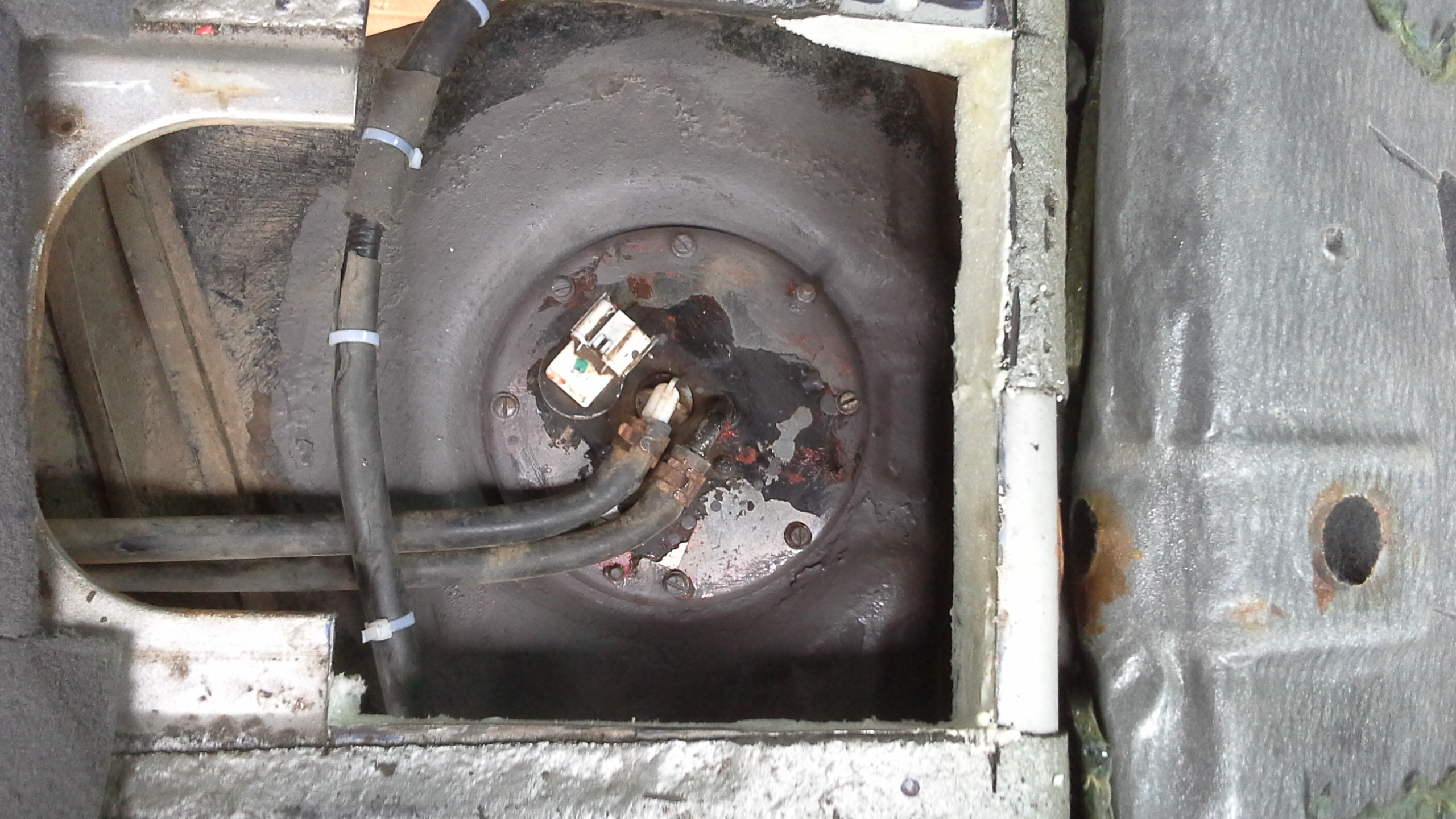

А ещё жаба сказала :" ты же паять умеешь ! Не нужен тебе новый бак !". Запаял. С жабой не поспоришь. Прикрепленное изображение Прикрепленное изображение А лючёк я и без жабы, типа сам уже созрел. При снятом баке резанул оченно быстро.Он теперь огромный ! Прикрепленное изображениеПрикрепленное изображениеПрикрепленное изображение

Мне ещё 8 лет паять. Сегодня поставил, протарировал "жабий" ДУТ по 5 литров. На реальной проводке показания отличаются от замеров на столе китайским тестером. Вот такой у меня теперь вид на бак через лючёк.Прикрепленное изображение
