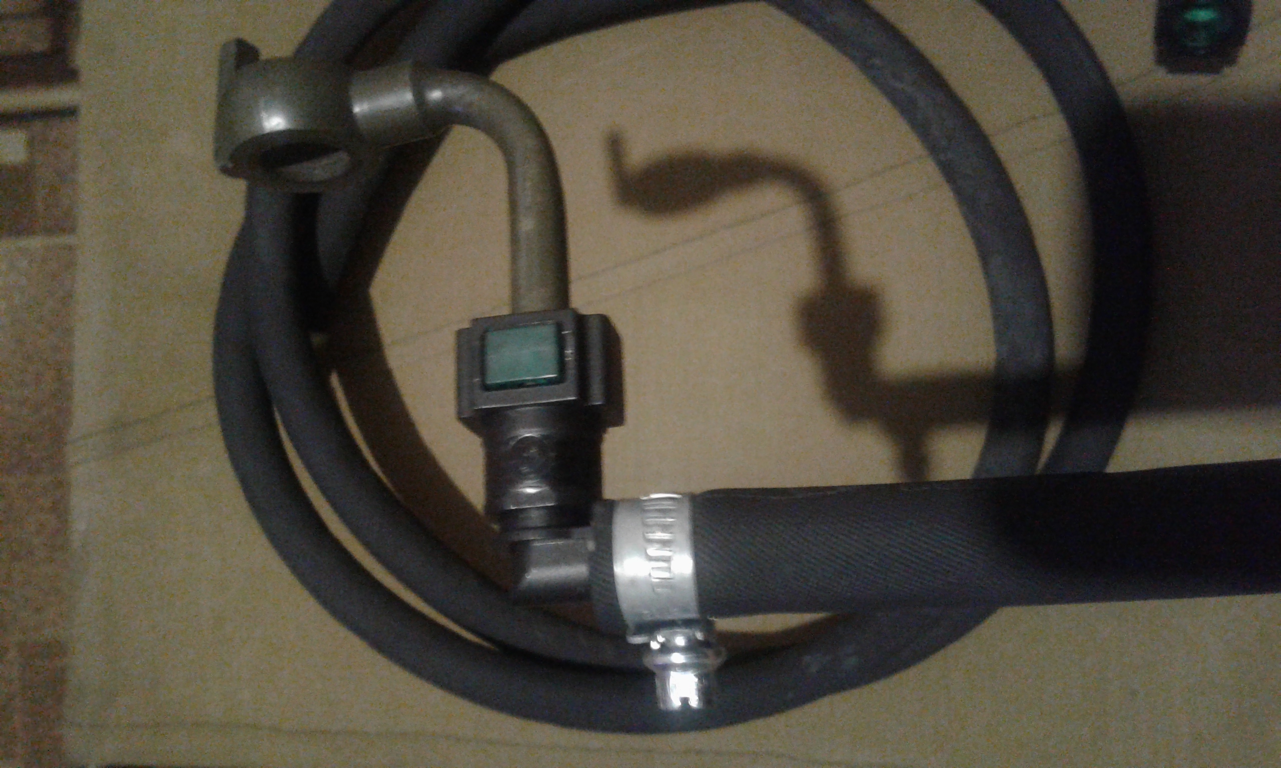

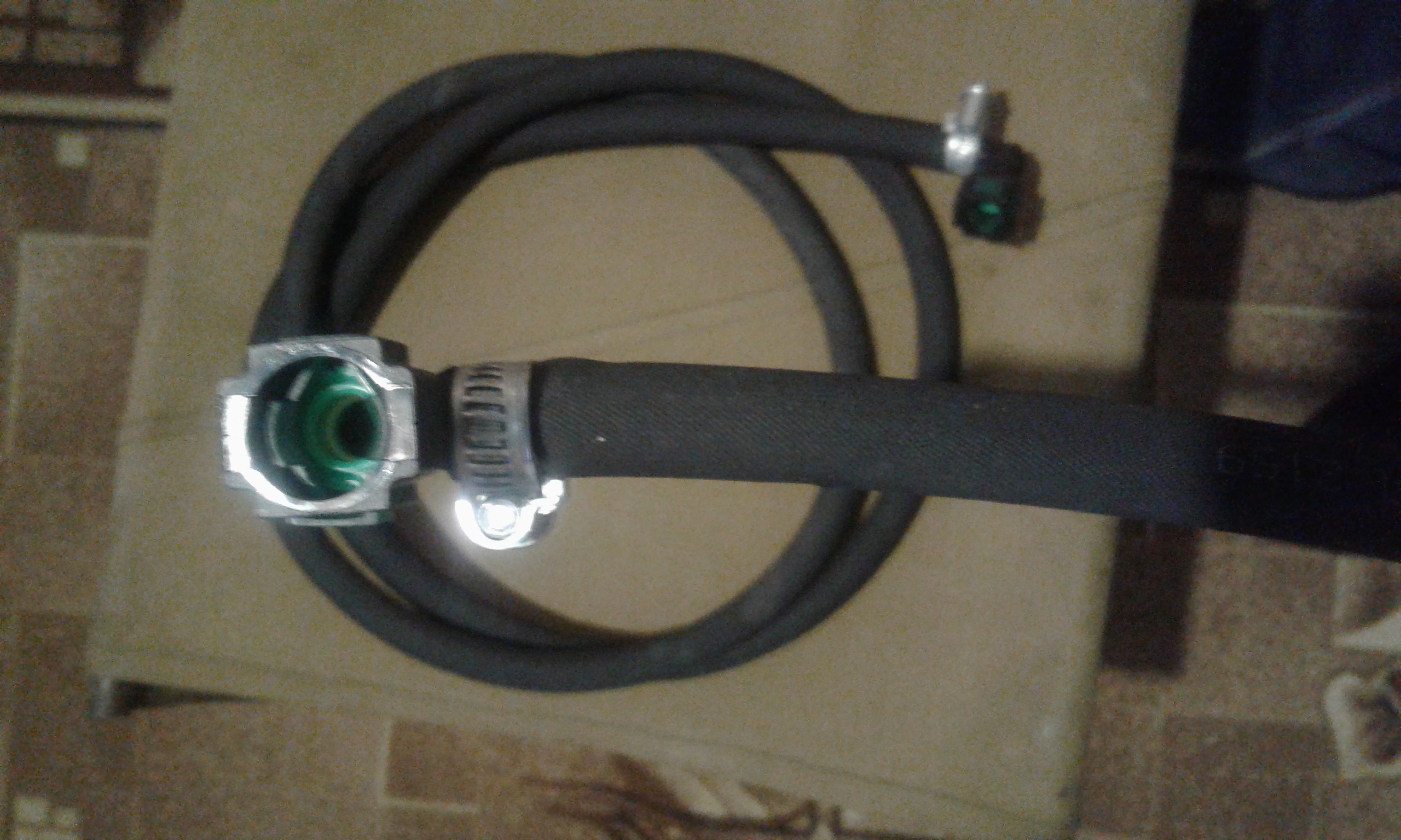

сегодня замутил так- купил разьёмы от калины,,
потом шланг резино бензостойкий одел его на хомуты,, нормовские- куда дешевле оригинала будет
калининград 2006-короткий
post Oct 12 2017, 08:46 PM
Приоровские dumai.gif вроде с металлической длинной скобкой.Они удобнее- фланец такой же.А эти тоже с пластиковыми застежками- а места у нас маловато там B093.gif . B020.gif
