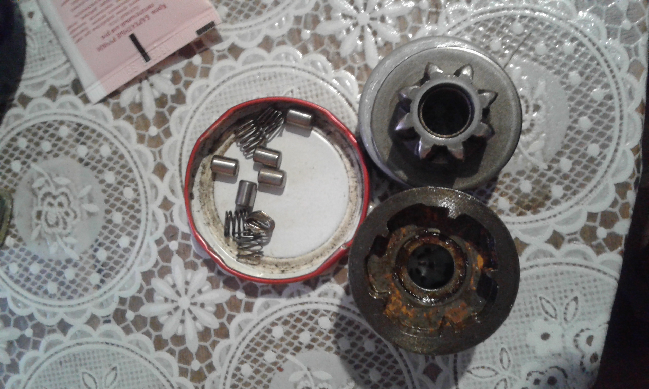

добрый день всем,,

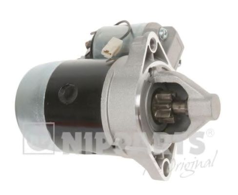

может кто знает код бендикса для заказа на нипатсовский стартер NIPPARTS J5213009
я по каталогу посмотрел он вобще идёт от мазды 626,323,, и прочии
а у нас на киях стоит три вида стартеров
родной у меня делко ремми,,есть ещё мандо и кияшный,,
ну так вот у кияшного бендикс совсем другой, у меня есть два новых, они даже на якорь не налазят, не то что в вилку вставить невозможно
видимо мне надо именно от мазды а какой я точно не знаю
отправлял щас батю по магазинам,, выписал ему номера на бумажку,,, все наши продованы,,. лентяи и не умеют работать с каталогами,,, все просят с него документы,, 32a.gif
какие могут быть документы- если у нас вин не бьётся,,,
потом- стартер у меня родной делкоремиковский уже перебранный лежит в сервисе у машины,.
а мне нужно на нипатсовский бендикс,,
что толку то они мне не пробьют даже вин по докам,,
ну и если найдут то на кияшные стартера,,в одном магазине продаван даже сказал- есть такой бендикс как на бумажке написанно, будет стоить 405 руб,,. 200 давай предоплату закажем,,, но если не подойдёт то вы его себе заберёте B093.gif
так -вот я хочу узнать в точку чтоб не ошибится- и сам закажу этот бендиксПрикрепленное изображение 8зубчиков
выписал на бумажку склоняюсь что они подойдут,, но сомневаюсь в этом h975g.GIF

у меня,, с этим стартером всё впорядке,,просто бендикс начал буксовать,,
я его и снял,..
сегодня бендиксу провёл реанимацию,,развольцевал вскрыл,,, помыл его внутри,,. там смазка откуда то взялась,,.да пружинки подрастянул всё собрал завальцевал и на сварку прихватками запечатал
твой стартер тоже можно скидать- щётки это не проблемма найти можно
