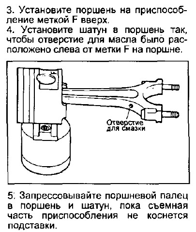

Kalevala   http://www.xn--80ahikrl2ap.xn--p1ai/images/catalog...   Nov 17 2017, 10:52 PM
saranchatii   http://www.xn--80ahikrl2ap.xn--p1ai/images/catalo...   Nov 19 2017, 04:21 PM
Kalevala   ну, на подобие. Вопрос в том, почему нет сквозных...   Nov 19 2017, 06:24 PM
огородник   ну, на подобие. Вопрос в том, почему нет сквозных...   Nov 20 2017, 12:10 AM
Kalevala   вообще то стенки цилиндра смазываются путём разбр...   Nov 20 2017, 12:27 AM
saranchatii   :blink: В шатуне отверстий два- принять масло от ...   Nov 20 2017, 09:09 AM
огородник   :blink: В шатуне отверстий два- принять масло от ...   Nov 22 2017, 11:20 AM
огородник   и что я не правильно написал ? через какое отверс...   Nov 22 2017, 11:36 AM
Kalevala   в догонку для *быстрых* любителей критиковать - к...   Nov 22 2017, 01:57 PM
огородник   Да не про эти отверстия речь :B228: .А про те, ко...   Nov 22 2017, 03:02 PM
