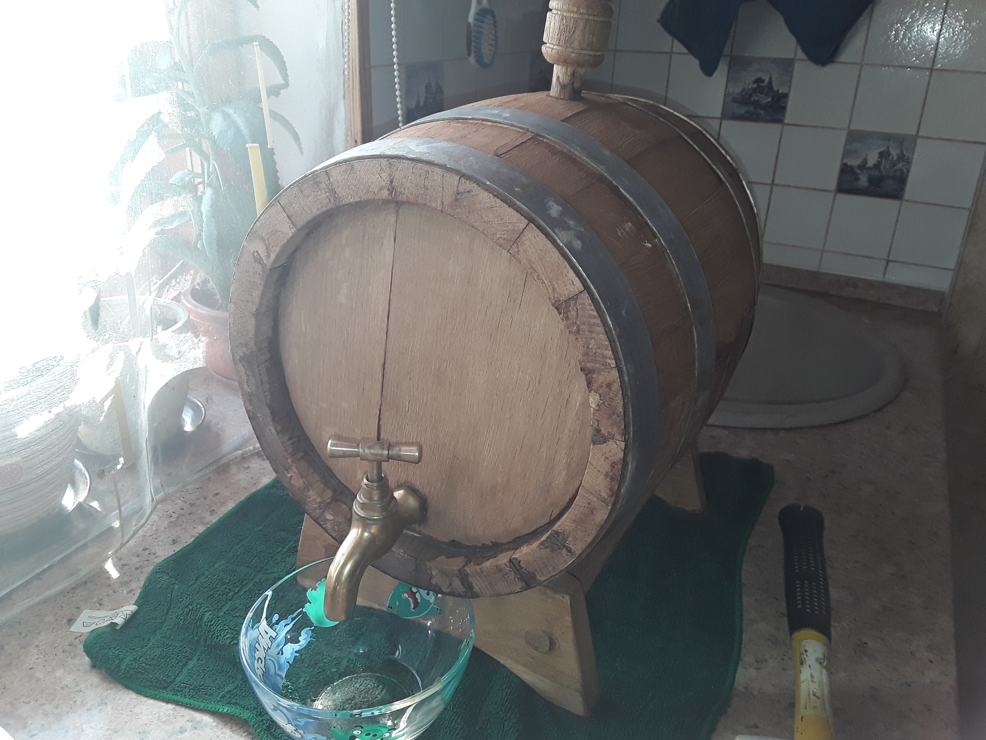

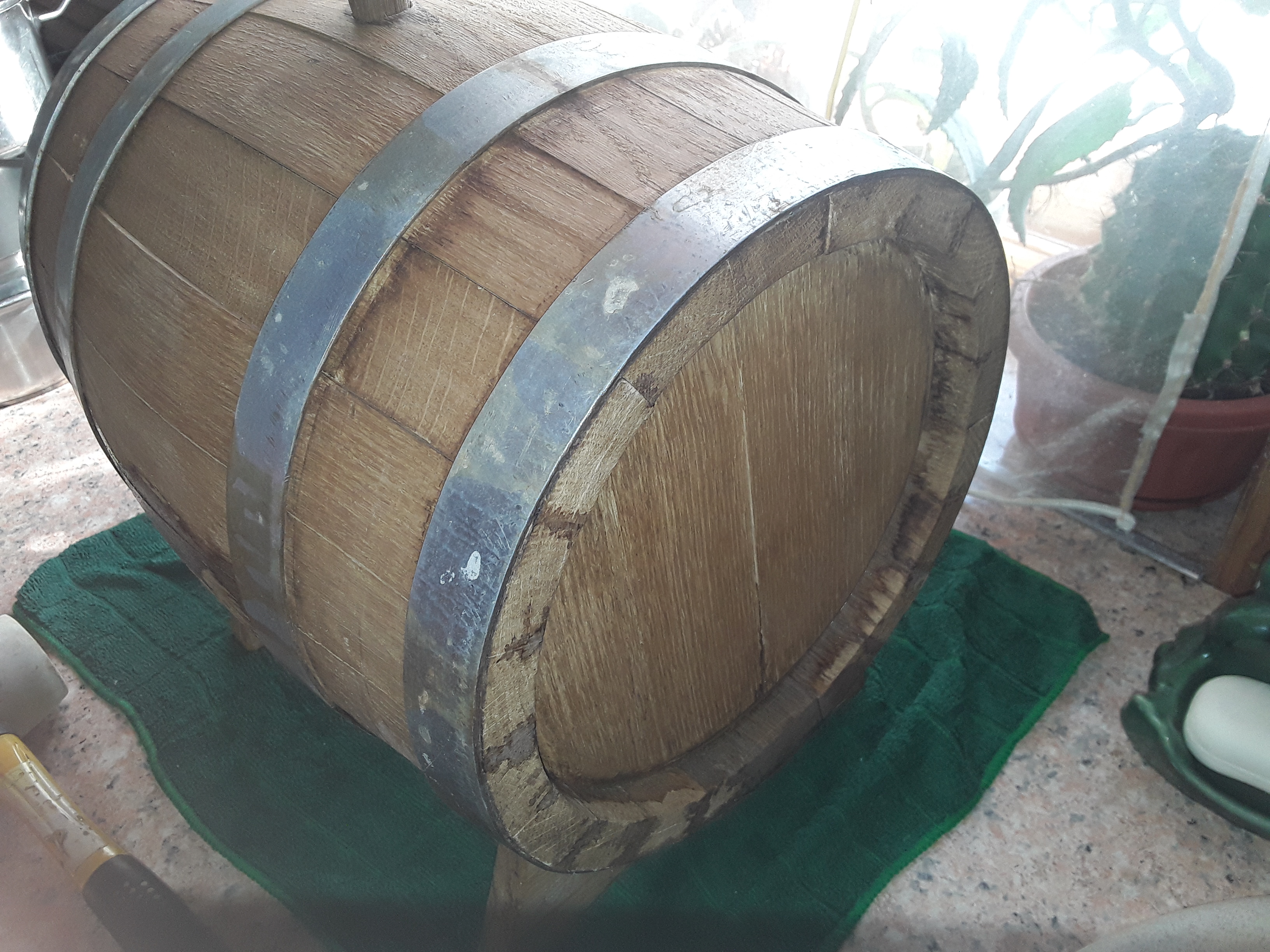

Вот. Не пользовались лет 6 или 7. Хранился на сухом чердаке. Сейчас хочу в него вино красное залить месяца на 3.
А окуривать можно обычной серой из садового магазина?
Душевный бочонок.
Горячей воды заливай в него и пусть стоит. Я свой в душ ставил и постоянно менял воду и каждый раз заливал горячей воды. Нужно чтобы вода уже пошла светлая. Пока идет желтая - плохо, сильно будет дерево ощущаться на вкус. Может получиться "плинтусовка".
Я только вымачивал, ничем не окуривал.
Если рассохся - сначала замочить, чтобы разбух. Затем хорошо промыть обычной водой, до, как правильно сказали, "светлой" воды. Последний этап - делается крутой отвар из ореховых листьев, заливается (кипяток) в бочонок, закупоривается и бочонок "катается", затем сливается. Мы такую процедуру повторяем три раза. Серу в наших краях не используют принципиально, она убивает вино.
Единственная проблема, это если сейчас решил заливать вино, то где найти ореховые листья... У нас пропарка бочек проводится в сезон уборки, непосредственно перед приготовлением вина. В пропареную бочку сразу заливается сок.
Вот как-то так...

Про серу ничего не скажу, не знаю. Но в тырнете полно инфы, в том числе и про подготовку старой бочки.
Металлический (латунный) кран сразу выкидывай, особенно для вина. Ставь туда пробку.

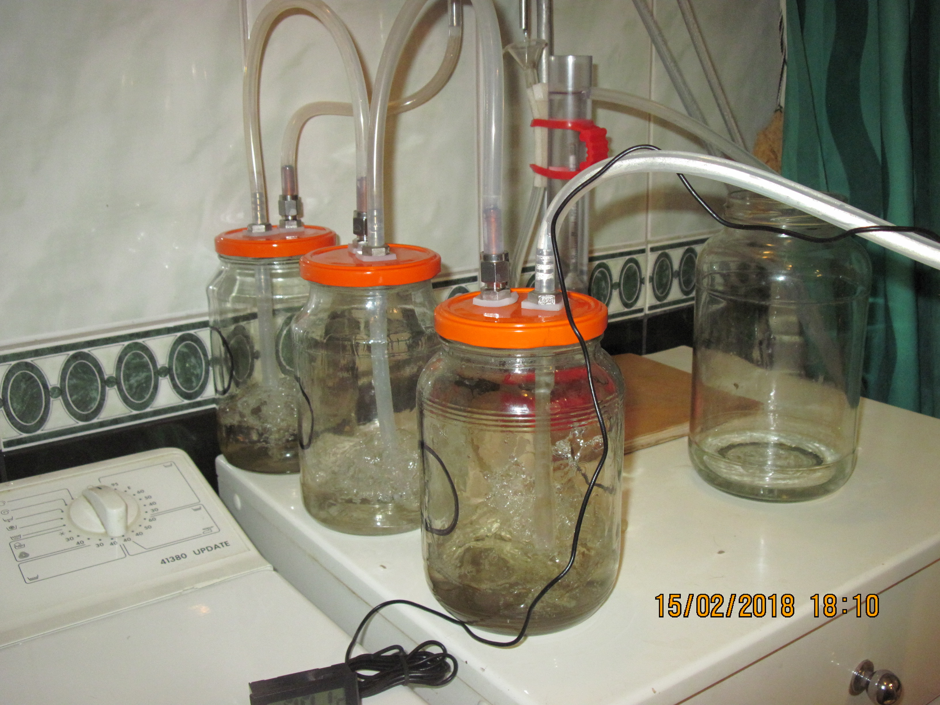

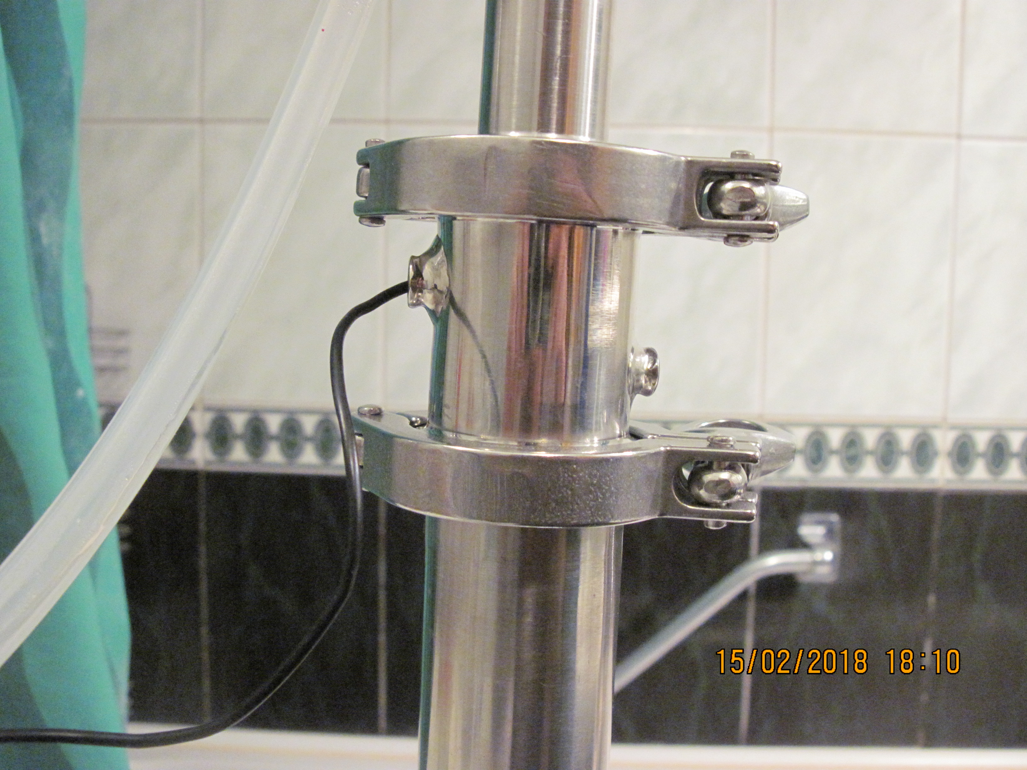

Получение окончательного продукта. На первом фото три сухопарника (они же бурбуляторы). На втором фото контроль температуры на выходе царги.
