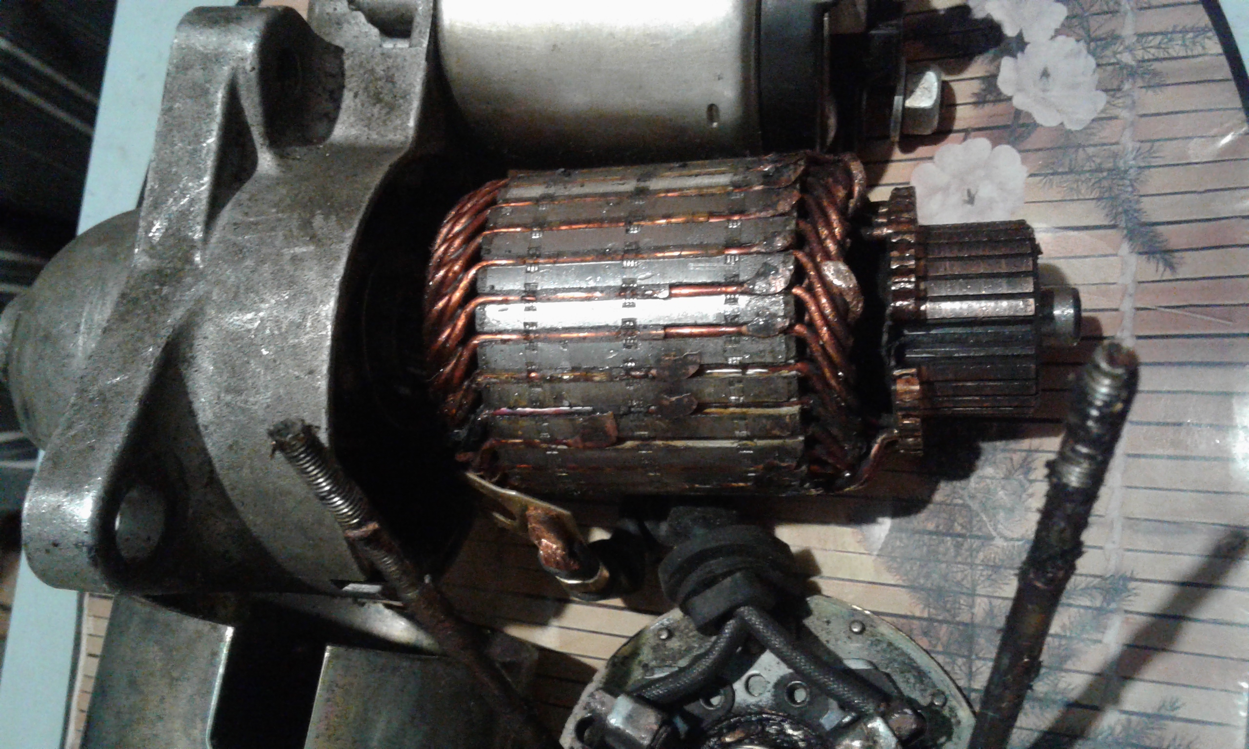

вобщем, , отжужжал делко реммми, , жалко мне его, , родной корейский стартер был, , ,
но- кто его знает, , чего не так пошло, , ,
сегодня на утро запускаю, , машину, , слышу, что -не тооо, , , , , -катастрофа блин=----
то есть матор схватил, и запустился, а стартер, , , жужит, , то есть втягивающее, , не откинуло вилку бендикса я так понимаю обратно, , ,
глушу резко, , , снова попытка, , , та жа песня, , , , — да что так тоо, , , , , , на улице вроде тепло, , , -10 всего, , ,
инциденты кстати такие уже были пару недель назад у меня с ним, , , так же зацепит, , и начинает крутить с мотором, , , заглушишь, , , на второй раз всё норм- ну вот и доигрался в итоге, , , размолотило якорь на кусочки, , , ламели ажжь срезало на колекторе блинн
снять бы его сразу- как первый раз- так сглючил, , , так не увидишь что там внутри, с ним происходит- это же не девятка- чтоб три гайки скрутить- и стартер у тебя в руках, , ,
у нас всё сложнее, , та ещё камасутра- если без ямы зимой с домкрата, , , под машиной ползать, , , вот и доигрался, , ,
перемололо делко ремми
я вот- думаю так, , , что — втягивающее сдохло, , , и поэтому произошло замыкание, , , это раз- версия, , ,
второе, , я — этот стартер перебирал уже, , , и бендикс ставил от помакса, , может он чего заклинил, , , ?
щёточный узел тоже не родной брал, , , аналог, ., вот, . и сэкономил называется, , щётки тоже в кучу собрало все, ,
и магнит даже зацепило, , . на корпусе, ,
