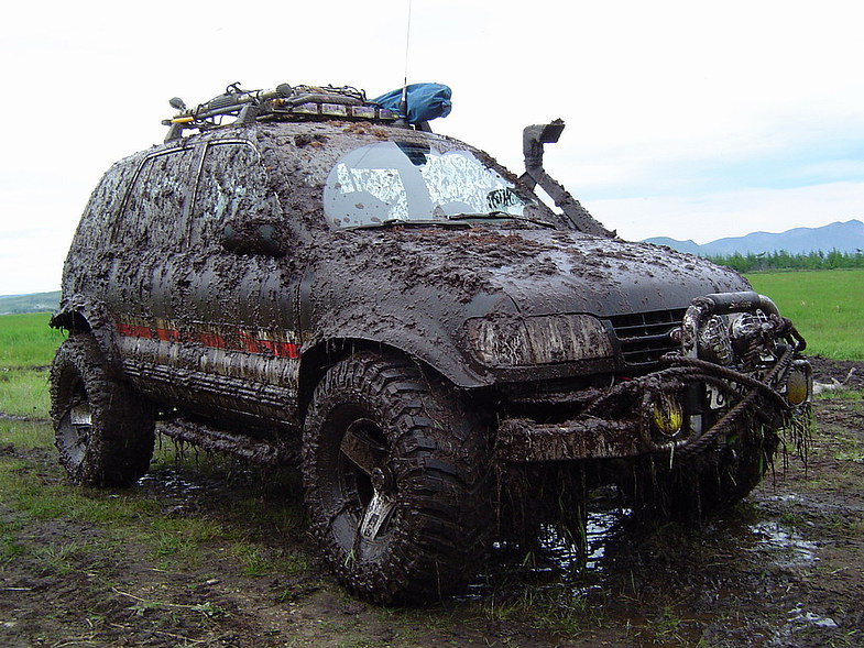

Побояню легендарным и красивым фото smile.gif Прикрепленное изображение
Пи.Си: надо ДР на лето переносить B228.gif B020.gif
Оно у меня одно время на рабочем столе стояло... )))
Это ваще мой кумир был до начала гаишных зверств .
После спортяги он делов ещё немало натворил : http://www.sportage-club.com/ipb/index.php...topic=4771&st=0

черный кабриолет сделан на 4 линках и мостах от уаза славными българскими алкоголиками.
странник, легендарное_и_красивое_фото как ни тсранно на 33*12.
