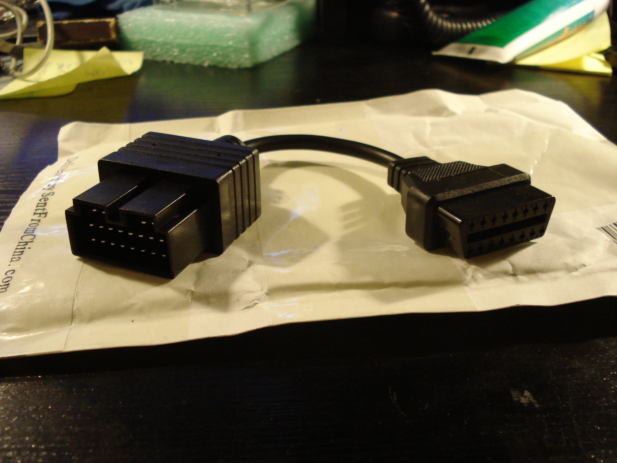

Прикупил для друга блютуз сканер двухпалатный EML327 V1.5. Решил пока попробовать к себе подключить к 20-pin разъёму под капотом. Машина 1994 г.в. Подключил питание с разъема, подключился к 9 контакту K-линии разъема, скачал прогу Torgue и законектился со сканером. Программа сканер видит, но сканер не может подключиться к ЭБУ. В чем причина? Сканер EML327 брал двухплатный, т.к. он поддерживает больше протоколов. Пробовал другие проги, все равно не получается. Может кто-то смог всё-таки законектиться с мозгами ЭБУ с 20- pin разъема под капотом.

Я купил переходник и подключился без проблем. Что там в переходнике не знаю.

Аналогично. И адаптер оставил под капотом. Только у меня Wi-Fi, т.к. у меня айфон и айпад. С ноутом по Wi-Fi тоже норм сконнектился.

Не будет работать с машиной 94 года.

Ребятки, вы смотрите на года авто... 2000-й и выше имеет большой шанс подключиться через ЕЛМ-ку, все, что ниже 2000го - уже лотерея. Я читал авто 95-96гг с помощью самодельного адаптера с параллельным подключением к К-линии и Л-линии ноутбуком с программой КАСКАД. Больше ничем прочесть не удавалось. 94-й год скорее всего только дилерский сканер сможет взять (ну или аналог с таким же протоколом)... Переходник тут не играет никакой роли, в нем только провода...

Вы же уже 10 лет как на форуме. Этот вопрос много раз поднимался и обсуждался в разных темах. Нет у наших машин 94 - 95 годов возможности подключения к компьютеру. А переходники все эти для нас - пустышки. Если нет программы под старые мозги, то какие тут переходники помогут? А программ нет, и у дилеров нет.
