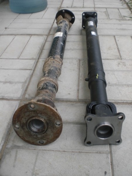

Народ, всем привет!
Подскажите кто сталкивался.
Имеем: калининградец, коротыш, 2005 год выпуска. Передний кардан белкард, закис наглухо.
Предложили корейский с меняными крестовинами за 5 килорублей.
Продаван говорит, что у егойного фланцы квадратные, а у белкарда они якобы круглые. Про взаимозаменяемость он не в курсе. Длина кореского около 80 см.
В общем, помогите дилетанту ( то есть мне) - встанет корейскей девайс на мой пепелац или нет?

шляпу ставить не советую,, с меняными крестовинами,, на кардане- вибрация может пойти дикая, не бери этот кардан,,
лучше взять,,- такой в который не лез молоток- и кувалда
ведь мы не знаем как они заменили эти криставины- может там долбили - не жалея всего ухи погнули у кардана и тому подобное
бери что по ближе, и чтоб поставил, сам проехал- если вибрации ноль потом деньги,,,
а не купил кота в мешке
так- то корейские карданы подходят к нам в место белкардовских,,,, но подумай сам,,, его надо проверить при езде

Да, подойдут.
Соглашусь с шадринск.
В шлицах может и не болтаться, неделю поездишь и заболтаются. Всё пробовать нужно.

Лет 5 езжу с закисшими шлицами спереди, зато ни вибрации, ничего. Кстати крестовину менял на таком кардане и опять его поставил.. И смысл менять тогда кардан на кардан и ждать когда у него шлицевые закиснут. Это я к тому.. что можно забить)
post Feb 3 2019, 07:10 PM
Очень неправильные и опасные для авто и лопатника советы. При заклиненных шлицах обычно лопается корпус переднего редуктора или раздатки. Заклиненный передний кардан лучше снять. Забить НЕЛЬЗЯ !
