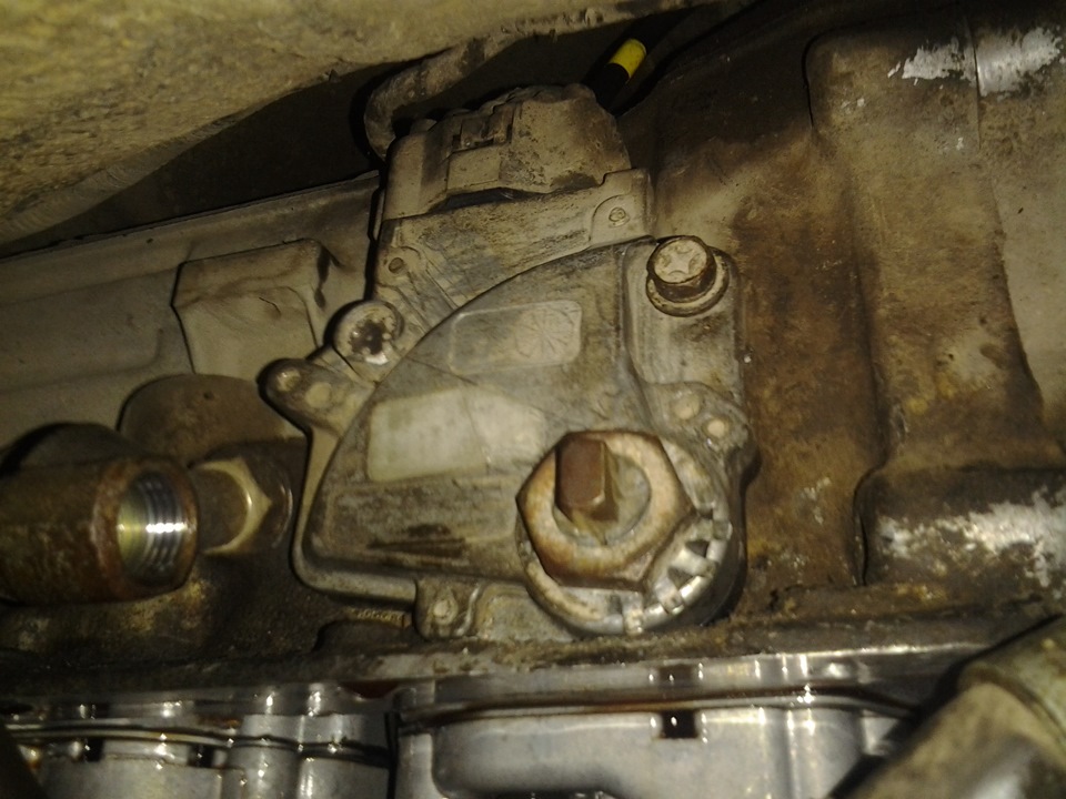

доброго времени суток. Проблема появилась давно. В один прекрасный момент не смог запустить авто поворачиваю ключ на старт и всё тухнет. Вывел кнопку на стартер и забыл а сейчас решил разобраться. Кто то говорит что автомат не видит в каком положении селектор,тогда вопрос где искать датчик положения акпп? остальное вроде всё перелопатил. У кого такое было и как лечили подскажите пожалуйста кнопка надоела. кореец 2001 акпп правда дизель но в этом случае я думаю не важно по проводке они все одинаковые

Смутила фраза "все тухнет"...Если автомат не "видит" положения селектора, то стартер при этом просто не крутится, тухнуть ничего не должно. Датчик положения находится слева (или справа, что-то уже не помню) на коробке по ходу движения, примерно под селектором, в жутко неудобном месте (мешает рама), но не думаю, что проблема в нем. Индикация на приборке правильно показывает?

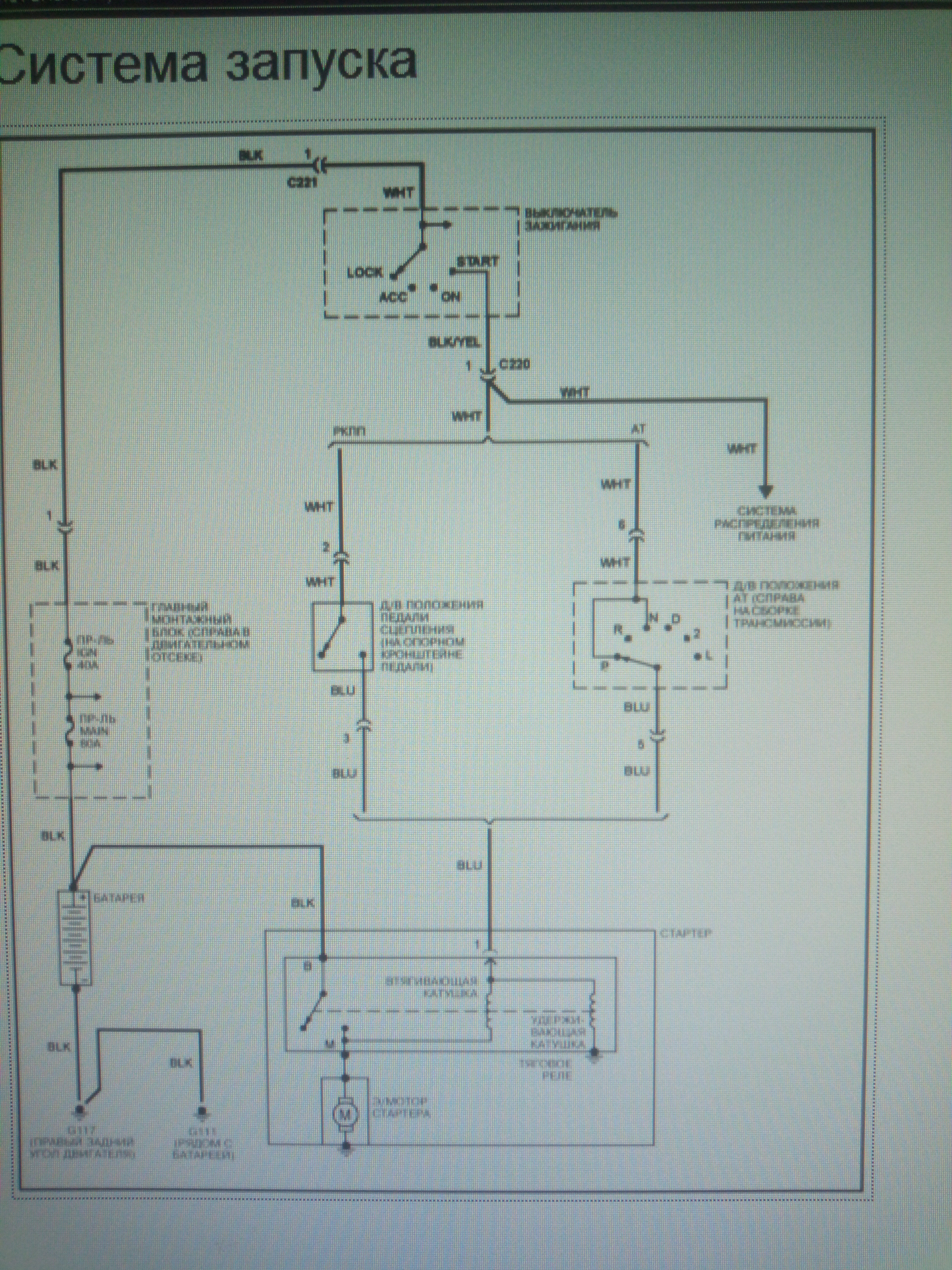

сейчас пришёл из гаража, попробовал поставить на место провод от втягивающей...та же песня,только тухнут тока часы и печка как и при обычном запуске...стартер молчит
если я правильно понял схему то ток на втягивающую приходит уже после того как мозги акпп( или чё там ещё ) увидят что акпп стоит в режиме Р или N по этому и грешу на датчик положения акпп

Мозги не участвуют в этом алгоритме B228.gif Снять почистить-проверить датчик положения конечно стоит. B020.gif

Вот и хотелось бы узнать его точное местоположение и хотя бы примерно как он выглядит. По схеме провод от втягивающей ( голубой ) уходит на коробас. Мож от обратного пойти?

спасибо...потеплеет,доберусь я до этого механизма,поищу там голубого провода biggrin.gifПрикрепленное изображение вот и схема
