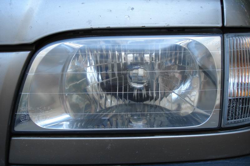

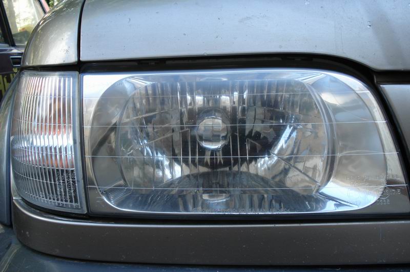

post May 18 2019, 06:24 AM
Когда-то я уже писал свой способ борьбы с мутными стеклами. Сейчас поискал - не нашел, дублирую.
Купил в Ашане Антицарапин
И потом тряпочкой минут по 15 на каждую фару.

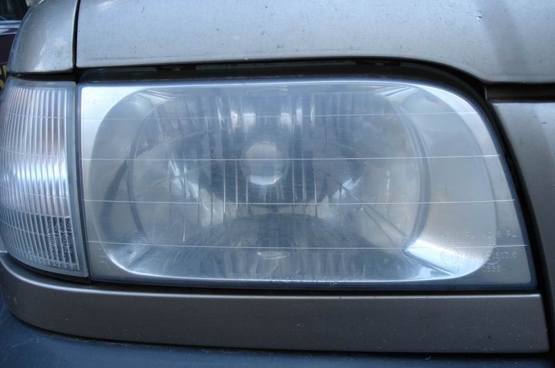

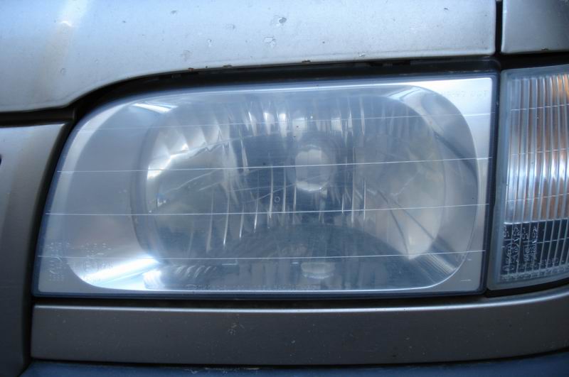

Вот как было до полировки.
И вот как стало после полировки.
