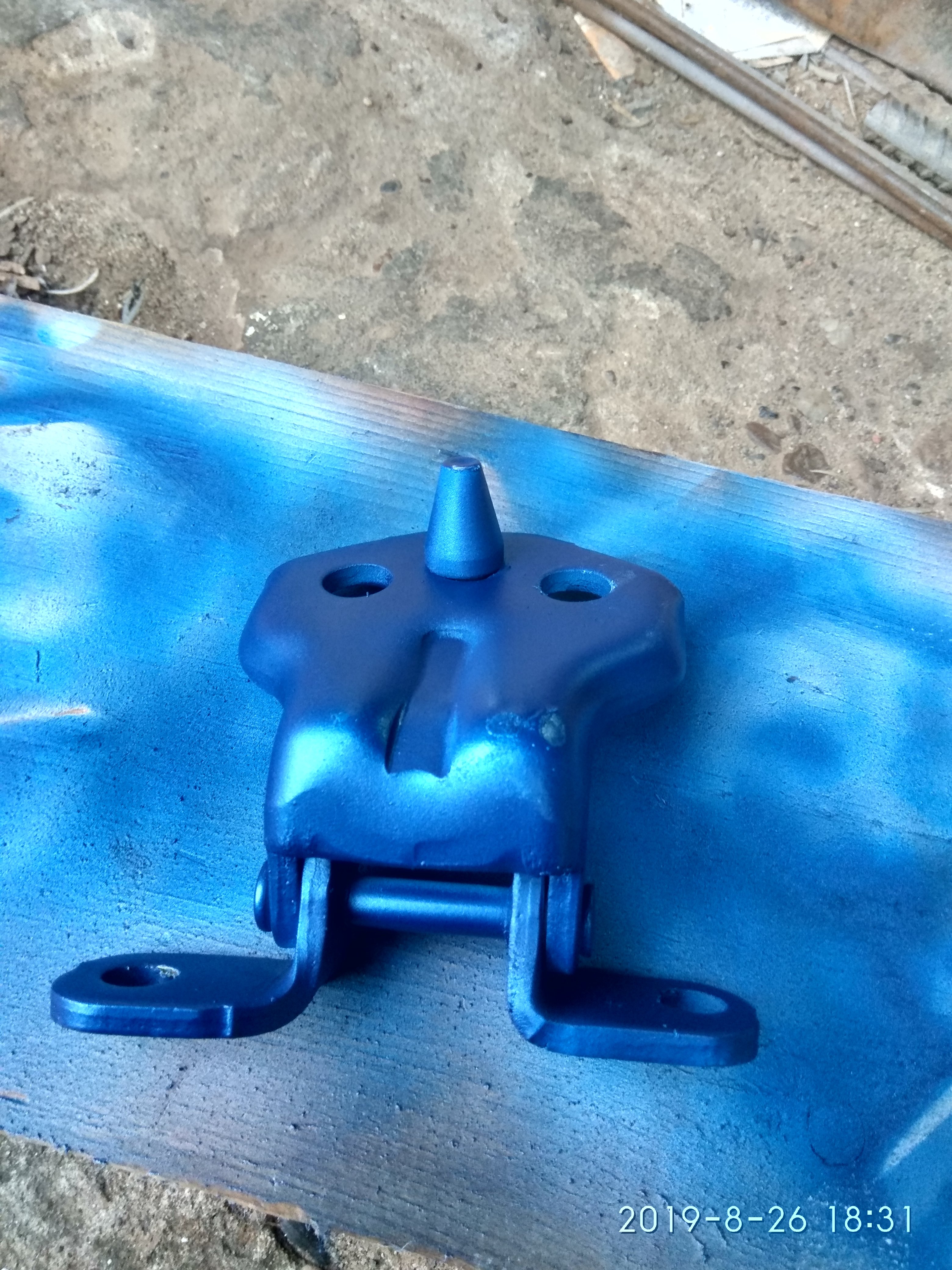

> Верхняя петля передней двери, Что это за пипка?

Кто подскажет, для чего эта прикрученная к петле гайкой коническая деталь? Ее функция? В раскрученном состоянии она гуляет туда-сюда.

Центрирующий при установке конус. При случайном, от вибрации ослаблении болтиков, снимает с них нагрузку и удерживает дверь на месте.
Своеобразный предохранитель болтов. На других авто бывает в этом месте ставят 3 болта.
Я так думаю.

А как вообще двери регулировать? В раслабленном состоянии люфт по смещению в плоскости, у петель большой? Просто я пока полностью петли не ослаблял, а только сдвинул (чуть открутил) болты с места, чтобы убедиться, что болты не прикипели к гайкам.
Я верхнюю петлю поставил слегка под наклоном вверх. Люфт ушел.
Я регулировал подбором оцинкованных шайб между корпусом и петлями. Благо, их теперь какие хошь можно купить.
Провис регулировал подкладыванием шайб под нижние петли двери.
