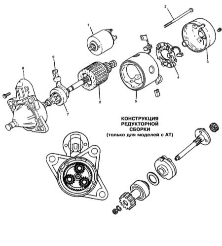

Еремыч, у Вас видимо общий износ исполнительного рычага (в просторечии Вилка), которая толкает бендикс в сторону венца маховика.
Дело в том, что рычаг разноплечий и при износе на 1 мм на оси качения, бендикс будет не доходить на 4-5 мм. Но износ так же может быть на сопряжении с сердечником втягивающей катушки и самой вилки на бендиксе. Это все вместе вполне может не до конца включать зацепление связки бендикс-маховик. Еще бывает внутрь втягивающего реле набивается грязь и втягивающий цилиндр не до втягивается. Лечение-чистка. Думаю смотреть надо в этом направлении.
Коли уж разбираете, то посмотрите заодно, не съемный ли венец маховика. (я не в курсе) Я на Москвиче и Волге нагревал, снимал и вновь устанавливал тот же венец повернув на 90* градусов, где зубья венца не изнашиваются как в месте захода бендикса.
Установка стартера на кожух сцепления или на блок двигателя в этой неисправности роли не играет.
Ну, как понимаю, то рассказал.
1 — Тяговое реле
2 — Болт
3 — Задняя крышка
4 — Щеткодержатель
5 — Корпус (полевая обмотка)
6 — Якорь
7 — Привод с обгонной муфтой
8 — Передняя крышка
9 — Исполнительный рычаг
