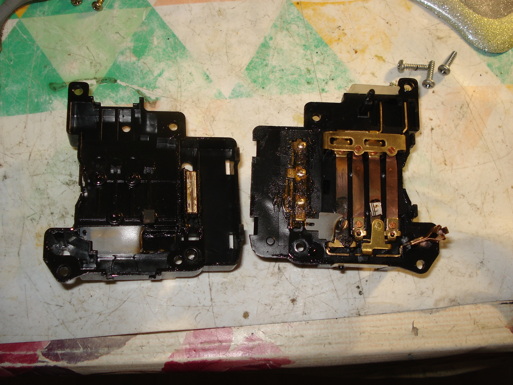

Сегодня предательски отказал подрулевой переключатель света.
Сначала на заправке я обнаружил, что не могу выключить свет - не поворачивается ручка в положение отключения света. Оставил со светом, пошел заправляться.
Заправился и на трассе попробовал моргнуть дальним, что-то хрустнуло и вроде ручка разблокировалась, стала поворачиваться как положено.
Когда приехал домой, то увидел, что ближний свет не выключается. Ручка крутится как положено, подсветка приборов включается как и должна включаться, а ближний не гаснет.
Завтра буду разбираться, но сдается мне, что подрулевой издох и придется его менять, он уже и бил ремонтированный.
В связи с этим вопрос, подскажите код подрулевого переключателя. На ЕМЕХ не смог его найти.
Машина калининградская, 2006 года выпуска, одна из последних. Гранд, если это важно.

alldn   Снимайте, вскрывайте и смотрите. Ничего сложного ...   Mar 16 2021, 09:19 PM
Миша50   Блин, да мне дешевле его из цельного куска золот...   Mar 17 2021, 07:30 AM

alldn   Сгорела контактная группа. Я уже ремонтировал ...   Mar 17 2021, 12:09 PM

Миша50   Не надо снимать ни руль, ни подрулевую группу в сб...   Mar 18 2021, 08:23 AM
HandKot   Заодно заказал провода, контактные панели для рел...   Mar 18 2021, 10:03 AM

alldn   Я раньше снимал группу без снятия руля. Там 4 само...   Mar 18 2021, 09:24 AM
alldn   Сегодня поставил контактную группу. Проверил включ...   Mar 23 2021, 02:35 PM
HandKot   Вроде не ошибся с описанием, сделать было проще, ...   Mar 24 2021, 08:48 AM
alldn   А после конгтактной группы в салоне не рассмтарив...   Mar 24 2021, 09:04 AM
Миша50   Провода можно было не резать. Соединить с помощью ...   Mar 24 2021, 10:39 AM
