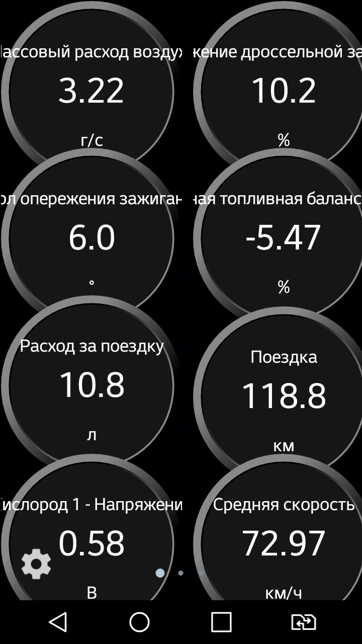

Прокатился сегодня немного.При 120-130 и активной езде11литров вышло на сотню.Обратно 95-100, уже 9.Тяга нормальная, 140 ещё запас есть под педалью.ДК пляшет -3 -6, но у меня бннзин с очистителем.Поменяю до кучи регулятор давления, хотя и этот вроде нормально показывает.Но пусть будет новый.
post May 16 2021, 10:36 PM
Привет Макс, какой программой смотришь параметры.
post May 17 2021, 01:01 AM
Такими:
Мэри платная, рублей 200-300 вроде.Но стирает ошибки нормально и датчики настраиваемые.
+ тёмный фон.На дальняки в основном подключаю, в городе каждый раз смысла нет.Надо борт.комп подключить 1111480105.gif Валяется лет 6 уже fa.gif
