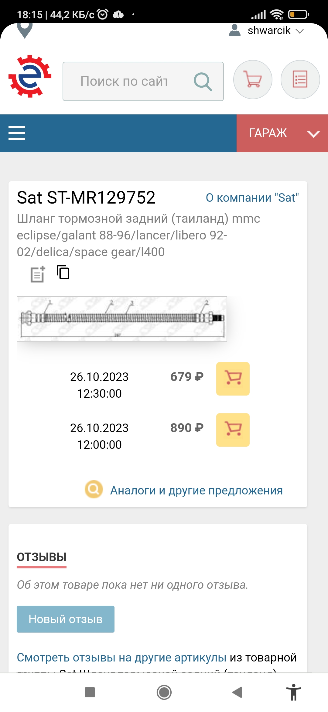

Есть развальцовка трубки в штуцере воронка и грибок. У меня воронка.
А в шланге бывают ответные части конус внутрь и конус наружу.
Мне шланг пришел с ответной частью конус внутрь. Получится ли соединить трубку в виде развальцовки "воронка" со шлангом, где конус внутрь? Она то предназначена для соединения со шлангом, где конус наружу. Никто не пробовал? Либо шланг искать с конусом наружу.
Пришел шланг, как на фото слева. А нужен, как на фото по центру.

Нашел таки я аналог шланга для рабочего цилиндра сцепления.
Заказал опять таки аналог шланга MR129751 от Mitsubishi Galant.
Теперь был заказан шланг ST-MR129752 (Китай). У него конус в соединении идёт наружу.
Ранее заказал шланг Zekkert BS-9412 (тоже аналог MR12975),но он не подошёл, т.к. у него почему-то конус в соединении идёт внутрь.
