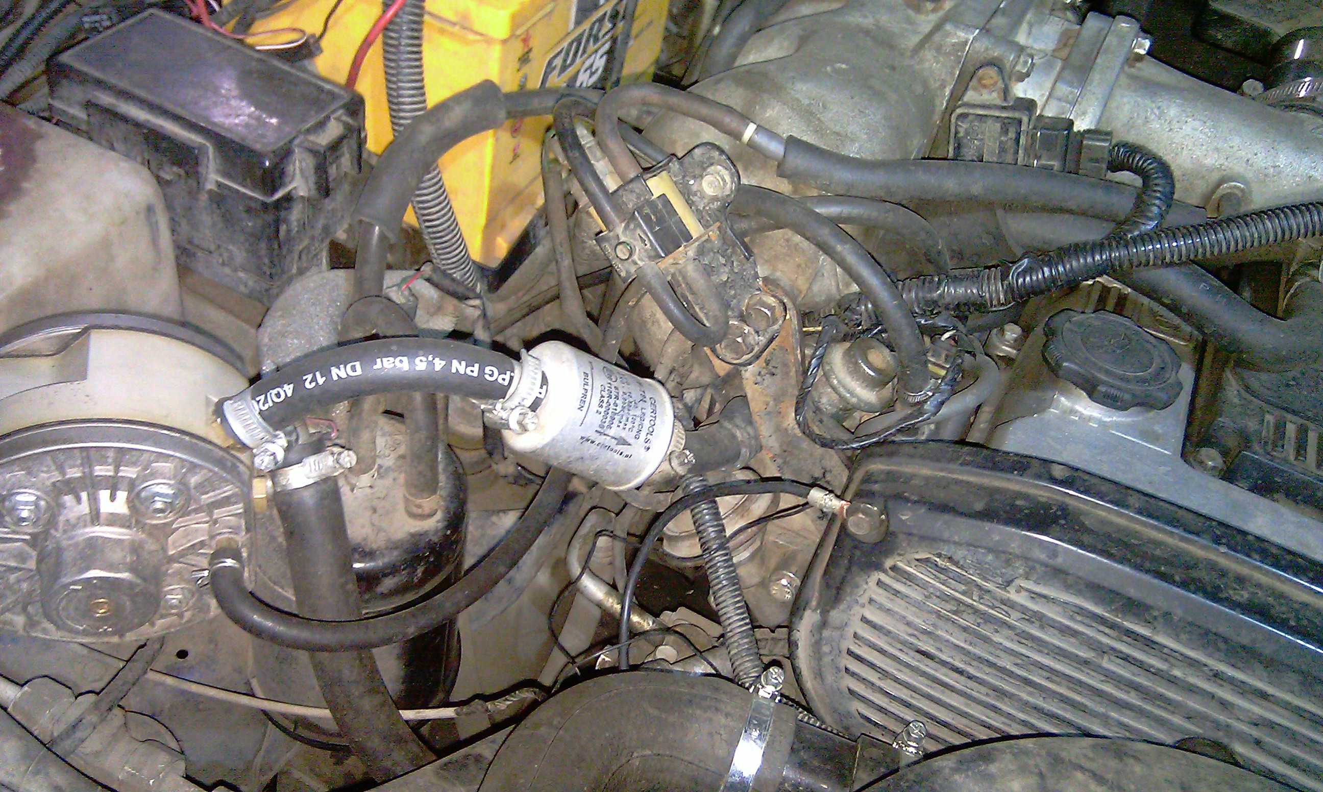

brat po razumu   Размещение ГБО в моторном отсеке SPORT.   Nov 17 2007, 09:29 PM

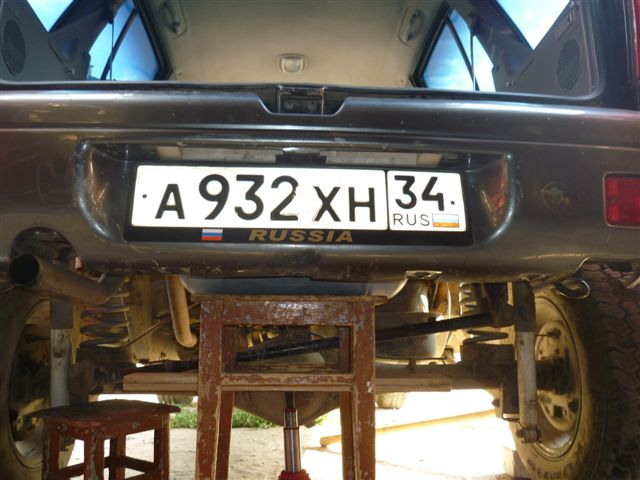

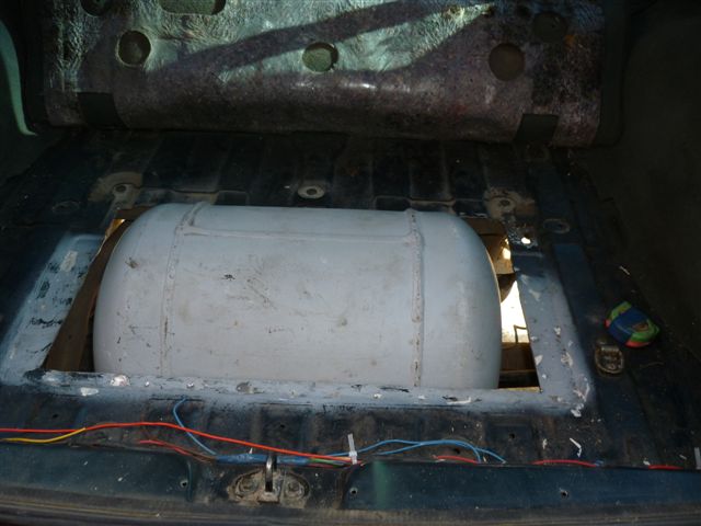

DJ.SERG   Привет. Можете меня поздравить :B198: , сегодня ст...   May 1 2008, 10:42 PM
stomatolog   Привет. Можете меня поздравить :B198: , сегодня с...   May 2 2008, 12:20 AM
Peternik   Ну чтож поздравляю с успешной установкой! Есл...   May 2 2008, 10:45 AM
kross   Привет. Можете меня поздравить :B198: , сегодня с...   May 2 2008, 12:52 PM
brat po razumu   Ждем фото - интересно как выглядит багажник с бал...   May 2 2008, 09:42 PM
DJ.SERG   Вот собственно и фотки, а про расход после первого...   May 6 2008, 12:38 AM
Peternik   Вот собственно и фотки, а про расход после первог...   Jun 2 2008, 07:10 AM

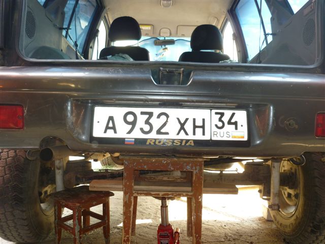

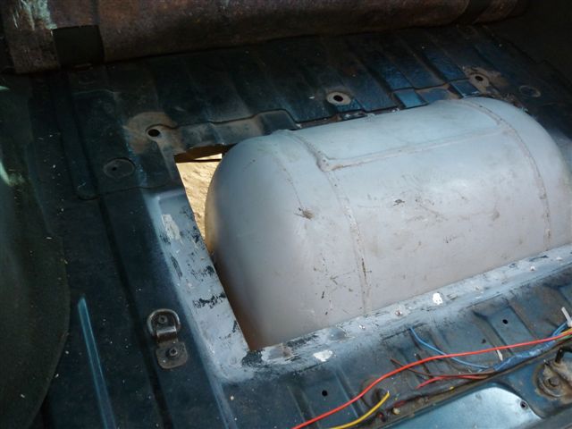

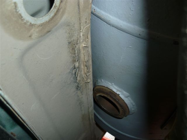

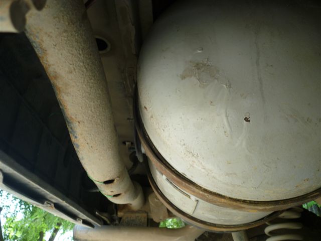

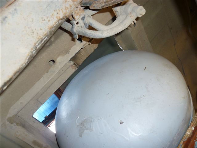

Fisher-77   Всем привет! Неужели никто не ставил баллон сн...   May 24 2008, 11:22 PM
МихаилТ   Всем привет! Неужели никто не ставил баллон с...   May 24 2008, 11:34 PM
Fisher-77   несовсем понял, под кузов :oooh: это куда :dumai...   May 27 2008, 09:09 AM
CTAC   Под кузов это типа как запаска на гранде или можно...   May 24 2008, 11:52 PM
DJ.SERG   А на фото мультиклапан стоит вертикально вверх, а...   May 25 2008, 12:54 PM
brat po razumu   Так и есть, мне как раз туда влазиет 39-40л, прос...   May 25 2008, 06:19 PM
